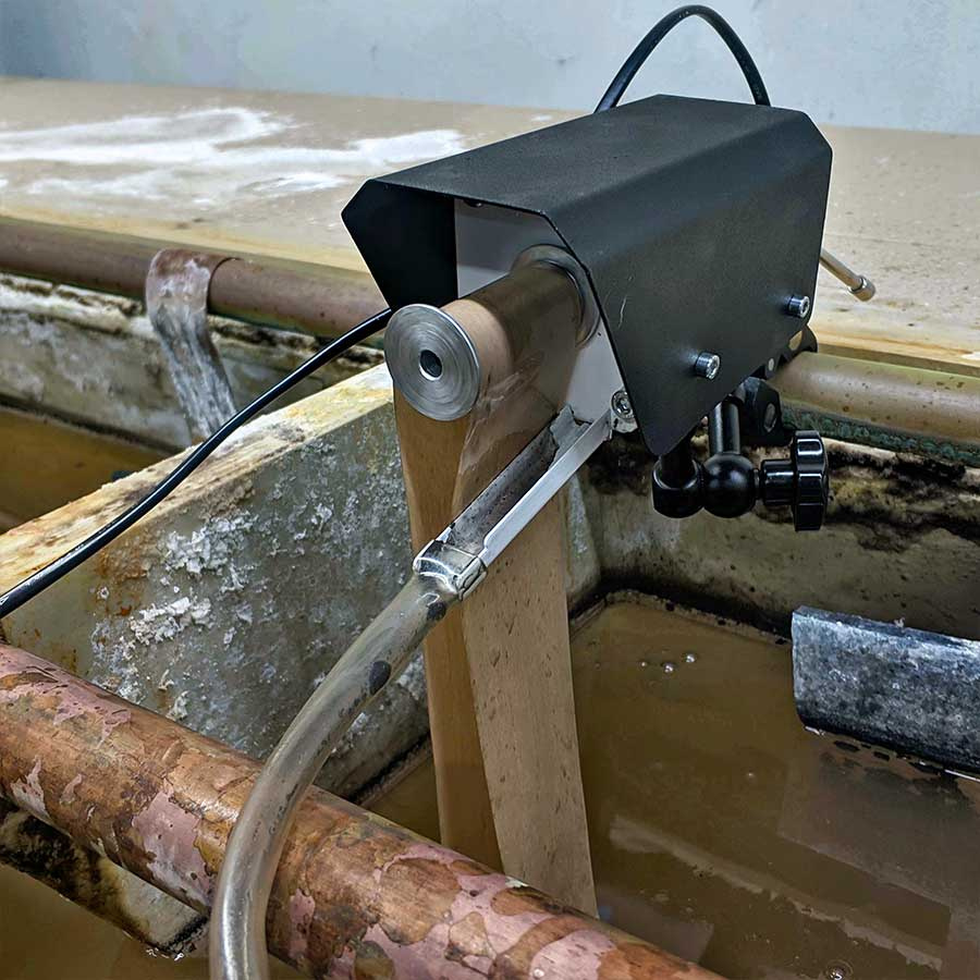

TECHLUBE SKIMMER 206 N
Высококачественный профессиональный ленточный скиммер, является очень компактным и эффективными маслосборником, предназначен для удаления посторонних масел (масла для направляющих, гидравлическое и шпиндельные масла) из эмульсионного бака станка.
ВАЖНО! Корпус из нержавеющей стали, не расколется, если вы уроните скиммер на пол.
Технические характеристики:
Сеть: 230/12 В · 50Гц · 4 ВА
Производительность: Max. 6, 0 литр масла в час
Maксимальная
температура жидкости: 40°C
pH диапазон: 7-10
Выходное отверстие: Ø25 мм
Размеры и вес: Ø 80x110 мм · 0, 6 кг.
Ширина ленты: 60 мм
Длина ленты по окружности (mm.): 600 мм или 800 мм.
Преимущества :
• Скиммер изготовлен из нержавеющей стали.
• Легкое крепление скиммера к поверхности, на магните.
• В комплекте удлинитель 5 м.
• Электробезопасность - рабочее напряжение 12 В.
