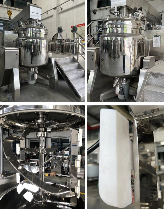

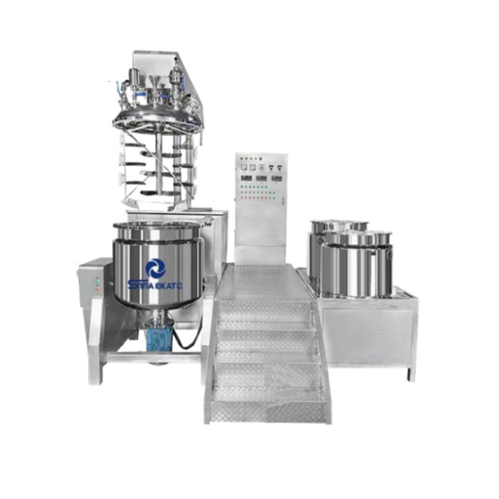

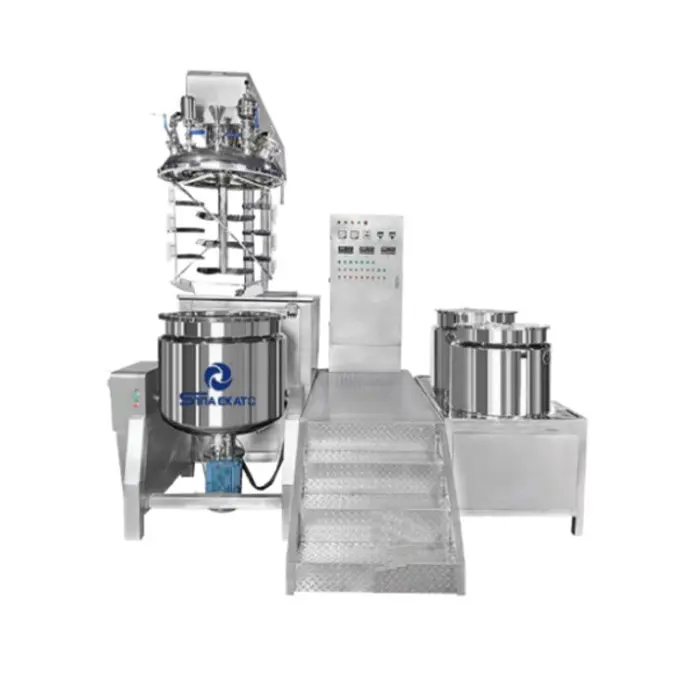

Вакуумный смеситель гомогенизатор для производства косметики SME-500L
Обновлено 13.12.2024 459306
Смеситель-гомогенизатор– это важное оборудование для производства жидкого мыла, моющего средства, геля для душа, очищающего молока для лица, защитного крема для рук и так далее. Смеситель-гомогенизатор имеет функции перемешивания, разделывания, нагревания, охлаждения, удаление пузырей, выгрузка сырья и т.д.
Общие характеристики:
  • Общая мощность: 71.45 кВт
  • Габариты 500 л (фанерный ящик): 3270 х 1850 х 2850 мм (2000 кг)
  • Габариты 100 л (фанерный ящик): 1160 х 1380 х 2580 мм (350 кг)
  • Габариты Электрошкаф (фанерный ящик): 1000 х 470 х 1960 мм (200 кг)
Вакуумный эмульсирующий смеситель 500 л:
  • Материал корпуса: Трехслойная нержавеющая сталь 316L (5 мм), контактирующая с продуктом
  • Корпус: нержавеющая сталь 304 (4 мм)
  • Общая мощность: 58,7 кВт
  • Способ выгрузки сырья: Гидравлический
  • Способ очистки: Вращающиеся чистящие шары (360˚)
  • Температурный сенсор: PT-100 (КНР)
  • Теплоизоляция: Минеральная вата
  • Мощность нагревательных элементов: 9 кВт х 4 шт = 36 кВт
  • Система смешивания: Два направления + геликонное смешивание
  • Рабочий объем: 625 л
  • Проектный объем: 500 л
  • Мощность миксера: 4 кВт
  • Скорость вращения тихоходной мешалки: 0 ~ 63 об/мин
  • Быстроходная мешалка-фреза: до 1000 об/мин
  • Мощность гомогенизатора: 11 кВт
  • Плотность готового продукта: 2 ~ 5 гр/см
  • Скорость вращения: до 3000 об/мин
  • Мощность гидравлического подъемника миксера: 3,85 кВт
  • Мощность вакуумного водяного насоса: 3,85 кВт
  • Положительное давление: ≤ 2 кг. ф/см²
  • Отрицательное давление: - 0,093 МПа
Премиксер масляной фазы 100 л:
  • Материал корпуса: Трехслойная нержавеющая сталь 316L (4 мм), контактирующая с продуктом
  • Корпус: нержавеющая сталь 304 (3 мм)
  • Общая мощность: 12,75 кВт
  • Мощность нагревательных элементов: 12 кВт
  • Система смешивания: Диспергирующее смешивание смешивание
  • Рабочий объем: 125 л
  • Проектный объем: 100 л
  • Давление: Обычное давление
  • Мощность миксера: 0,75 кВт
  • Скорость вращения тихоходной мешалки: 0 ~ 960 об/мин
