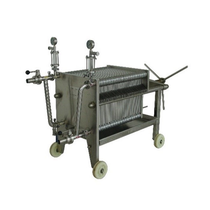

Фильтр-пресс GWBABS400NN-2-25
Обновлено 23.08.2023 459370
  • Модель: GWBASB400NN-2-25

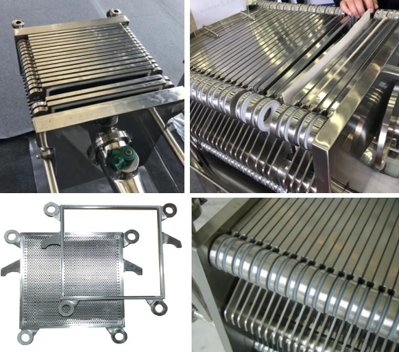

  • Количество пластин и рамок: 25 шт (12 фильтровальных плиток, 13 фильтровальных пластин)
  • Тип: Фильтровальный лист / фильтровальная бумага / микропористая мембрана / фильтровальная ткань
  • Минимальный размер пластин: 400 х 400 мм
  • Площадь фильтра: 3,3 м²
  • Максимальный объем: 26 л
  • Производительность: 1-3 м³/ч
  • Механизм закрытия: Ручное закрытие
  • Насос центробежный (в комплекте):
  • Материал: SUS316L
  • Производительность: 5 т/ч
  • Напор: 32 м
  • Мощность: 1,5 кВт
  • Материал:
  • Пластины: SUS316L
  • Трубы и клапаны: SUS316L
  • Каркас: SUS304
  • Прокладки: Силикон
  • Пластина и размер рамы: 393 х 393 мм
  • Толщина плиты и рамы: 13 мм
  • Клапан входа и выхода: Φ 38 мм
  • Максимальное рабочее давление: ≦ 0,4 МПа
  • Максимальная рабочая температура: ≦ 120°С
  • Габаритные размеры: 1400 х 670 х 1160 мм
  • Вес: 350 кг
