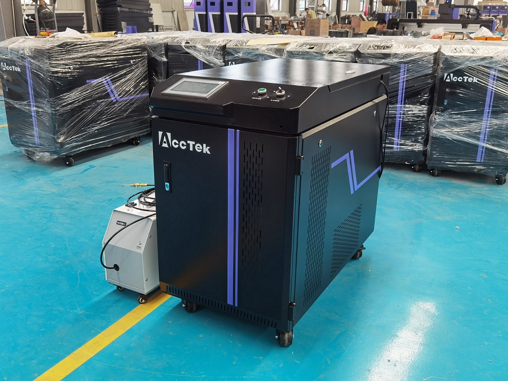

Acctek AKH-1000
Лазерный аппарат для резки, сварки и очистки металла 3 в 1

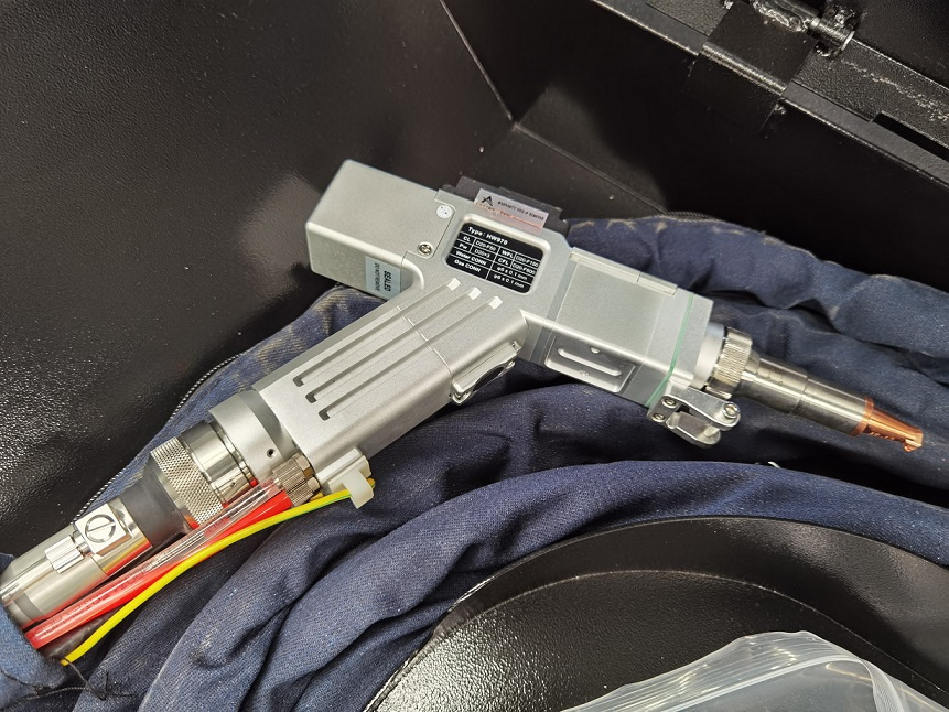

-удобный и сравнительно легкий пистолет марки Au3tech (вес всего 1 кг) позволяет работать с поверхностями различной формы, а также проводить сварку, резку и чистку в труднодоступных местах
-предохранительная клемма от ложного срабатывания пистолета
-лазерный указатель на пистолете для отслеживания места прохождения сварочного шва
-наличие сменных насадок (сопел) для сварки различных поверхностей и углов, сварки с подачей проволоки, а также резки и очистки металла

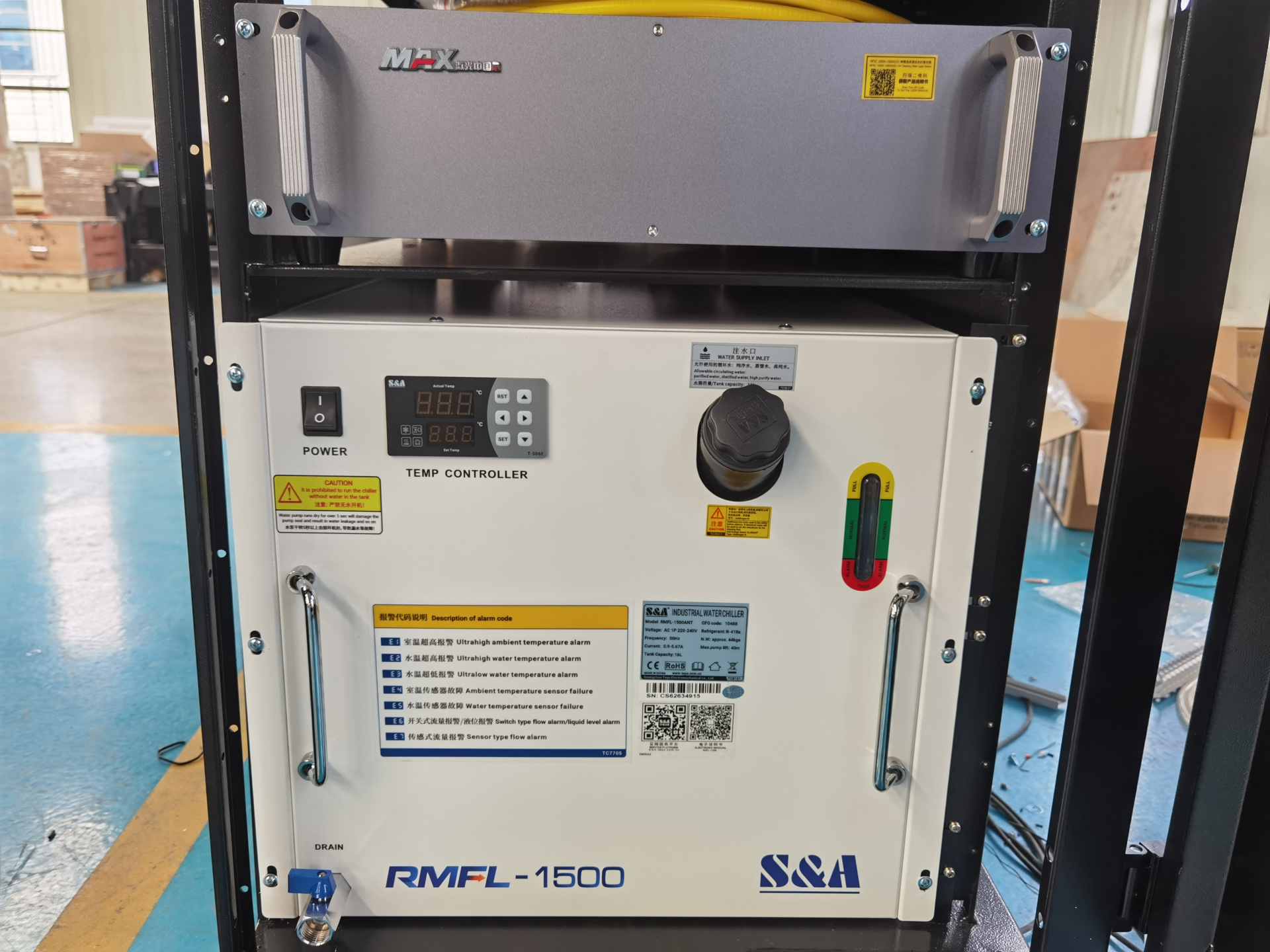

Мощность лазера: 1000W

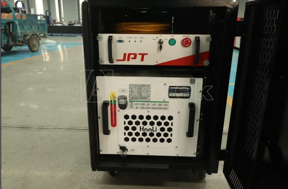

Лазерный источник: JPT/MAX Photonics

Тип охлаждения: водяное

Габариты: 1370*740*1355 мм
Вес аппарата: 260 кг
