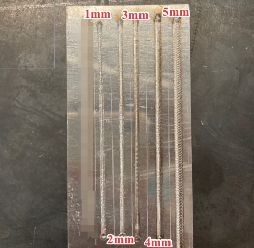

-функция качания луча (Wobble) для формирования высококачественного шва шириной до 5мм при сварке деталей с плохой подгонкой кромок

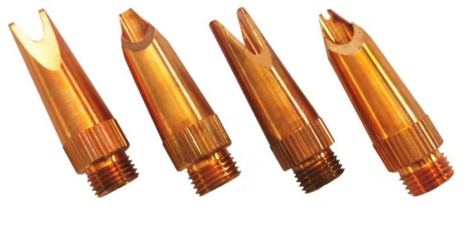

-наличие сменных насадок (сопел) для сварки различных поверхностей и углов, сварки с подачей проволоки, а также резки и очистки металла

Ширина сварочного шва: 0,2 до 5 мм (благодаря функции качания луча Wobble)

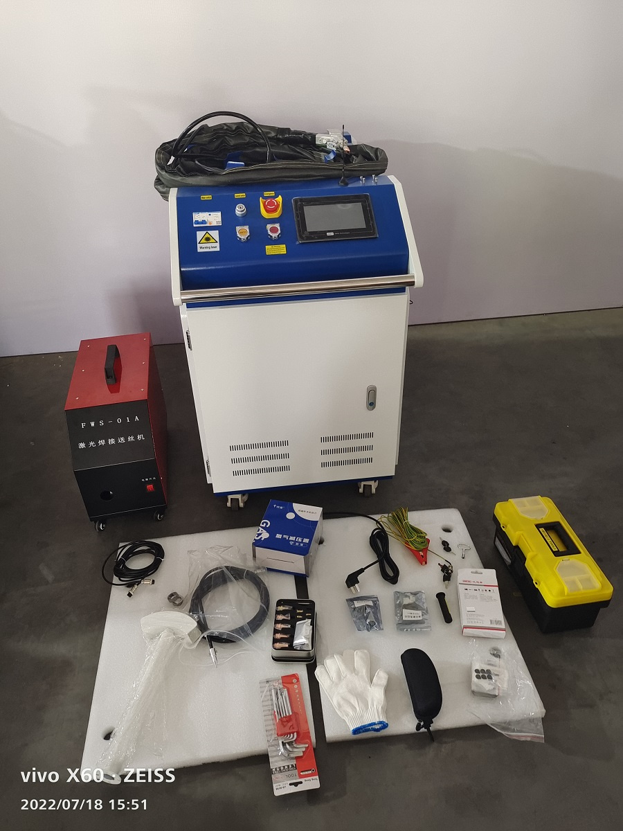

Комплектация:
Ручной лазерный сварочный аппарат - 1 шт.
ПО на русском языке - 1 шт.
Лазерный сварочный пистолет - 1 шт.
Устройство подачи проволоки- 1 шт.
Оптоволоконный кабель - 1 шт.
Лазерный источник Max Photonics- 1 шт.
Насадки для пистолета - 7 шт.
Комплект линз - 5 шт.
Защитное стекло для линз- 5 шт.
Защитные очки- 1 пара
Комплект сопел- 5 шт.
Кабель для соединения с ПК - 1 шт.
