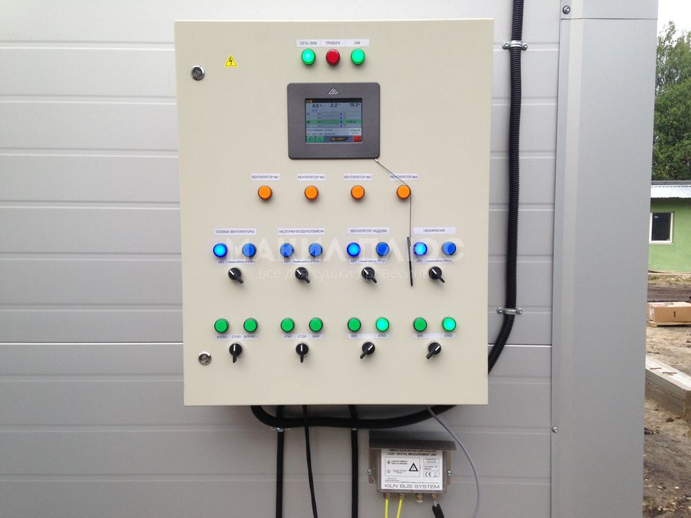

LiTouch контроллер сушильных камер с тачскрином.
LiTouch это естественное продолжение разработки хорошо известной системы контроля Delphi. Этот контроллер был разработан путем объединения наиболее продвинутого контроллера dTouch с функциями Delphi. Как результат была получена система контроля сочетающего в себе простоту Delphi с дружелюбным интерфейсом dTouch.
LiTouch в особенности подходит для пользователей, которым необходима простая и при этом полная система контроля для выполнения их собственных сушильных программ и которым не требуется помощь в создании цикла сушки с исчерпывающей базой данных пород древесины, содержащаяся в dtouch. LiTouch позволяет оператору так же записывать сложные циклы сушки, включающие в себя до 30 различных фаз. Управление сушильной камерой (климатические приоритеты, условия окончания фазы сушки) может устанавливаться для каждой фазы, для настроек управления пускателями и для желаемого расчета влажности древесины. LiTouch поставляется с более чем 80 программами для сушки древесины, которые могут использоваться в качестве справочника для оператора. Так же представляется возможным сохранить 20 индивидуальных пользовательских программ.
LiTouch совместим со всеми измерительными системами Logica, включая цифровые EMC и беспроводные датчики. Подсоединяемые датчики полностью конфигурируются под любую систему и учитывают потребности различных типов сушильных камер.
LiTouch может быть подсоединен к компьютеру и контролироваться с помощью удаленного доступа, используя специальную версию программы dVIEW, которая также дает системе дополнительные функции — создание архивов, графиков,отчеты ISPM15, предупреждающие сигналы и т.д. Бесплатное приложение для персонального компьютера так же доступно для заводов, где необходим только удаленный контроль за сушильным процессом, т.е. без дополнительных функций dVIEW. При этом удаленный контроль покрывается затратами на недорогой интерфейс USB485 для компьютера.
