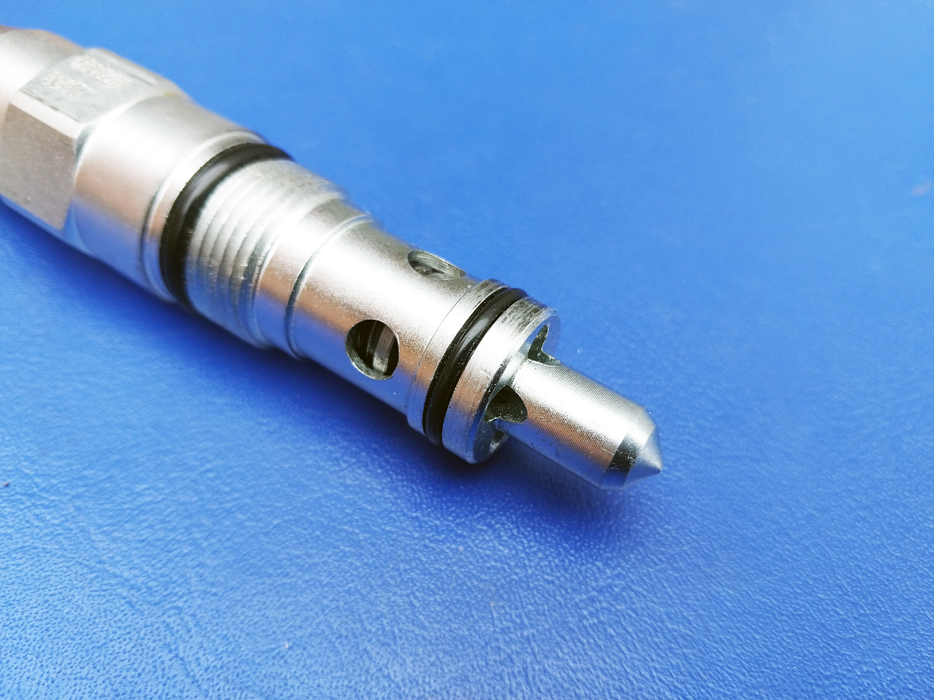

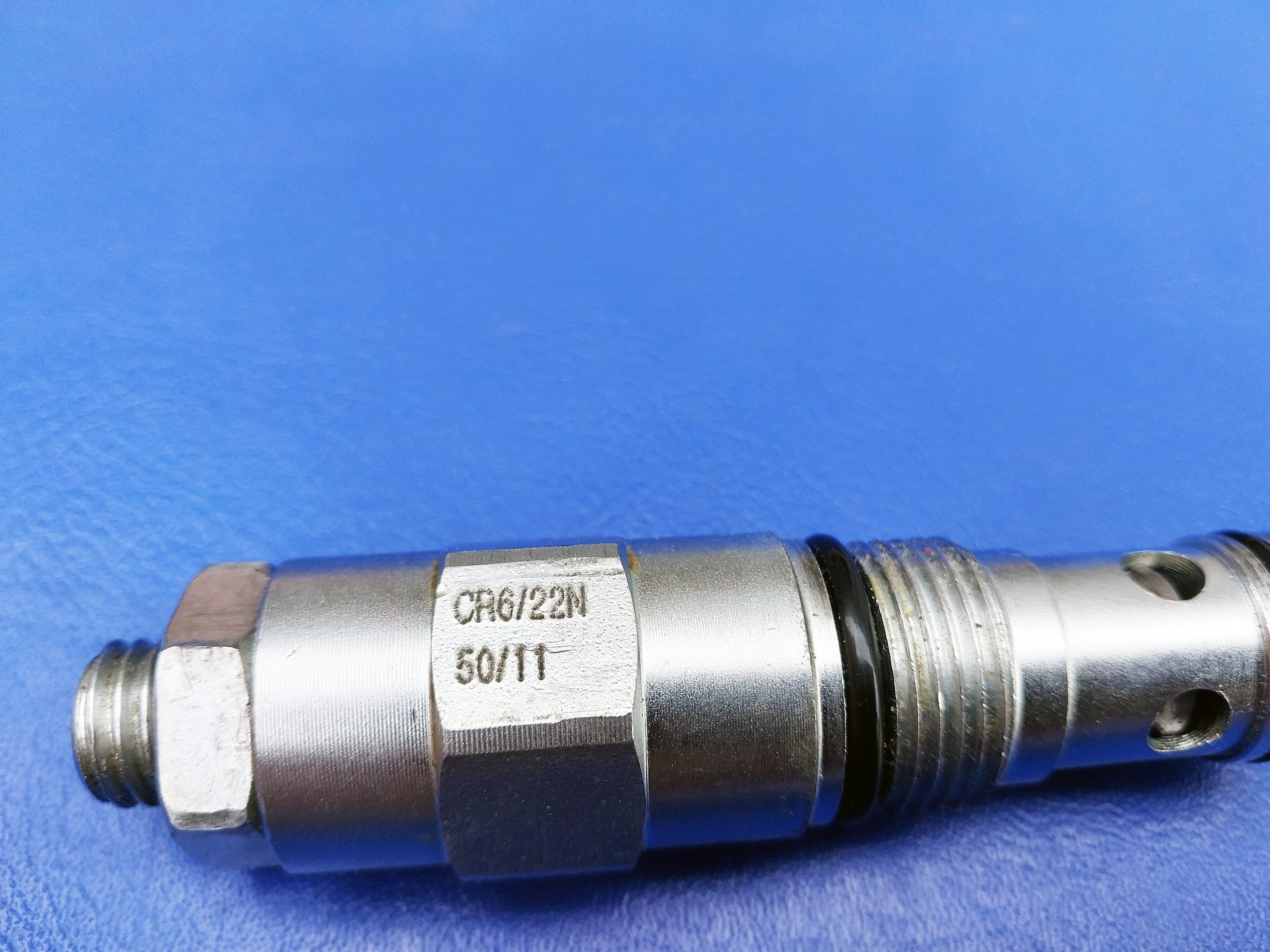

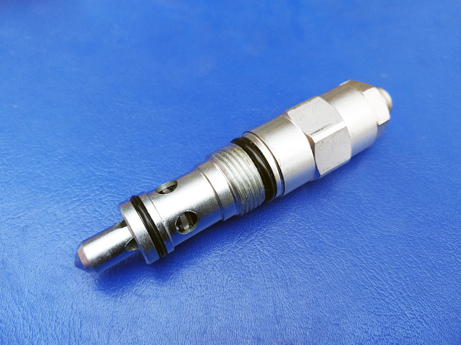

Клапан предохранительный прямого действия картриджного типа седло D-10B (M20x1,5-6H), давление настройки 0-350 Бар, расход 50 л/мин Duplomatic CR6/22N
Используется в блоках или панелях с посадочным седлом типа D-10B.
Предназначен для регулировки либо ограничения пиковых значений максимального давления в гидравлических контурах. Максимальное рабочее давление: 350 бар (35,0 МПа).
Клапан работает следующим образом.
Давление (P) воздействует через специально выполненные каналы на клапан, который прижат пружиной к седлу. При достижении давления настройки клапан перемещается сжимая пружину, тем самым открывается сливное отверстие, напрямую соединенное с баком и избыточный поток рабочей жидкости выпускается.
Регулировка давления осуществляется при помощи винта с потайной шестигранной головкой либо рукояткой, оснащенных стопорной гайкой и ограничителем предельно допустимой нагрузки.
