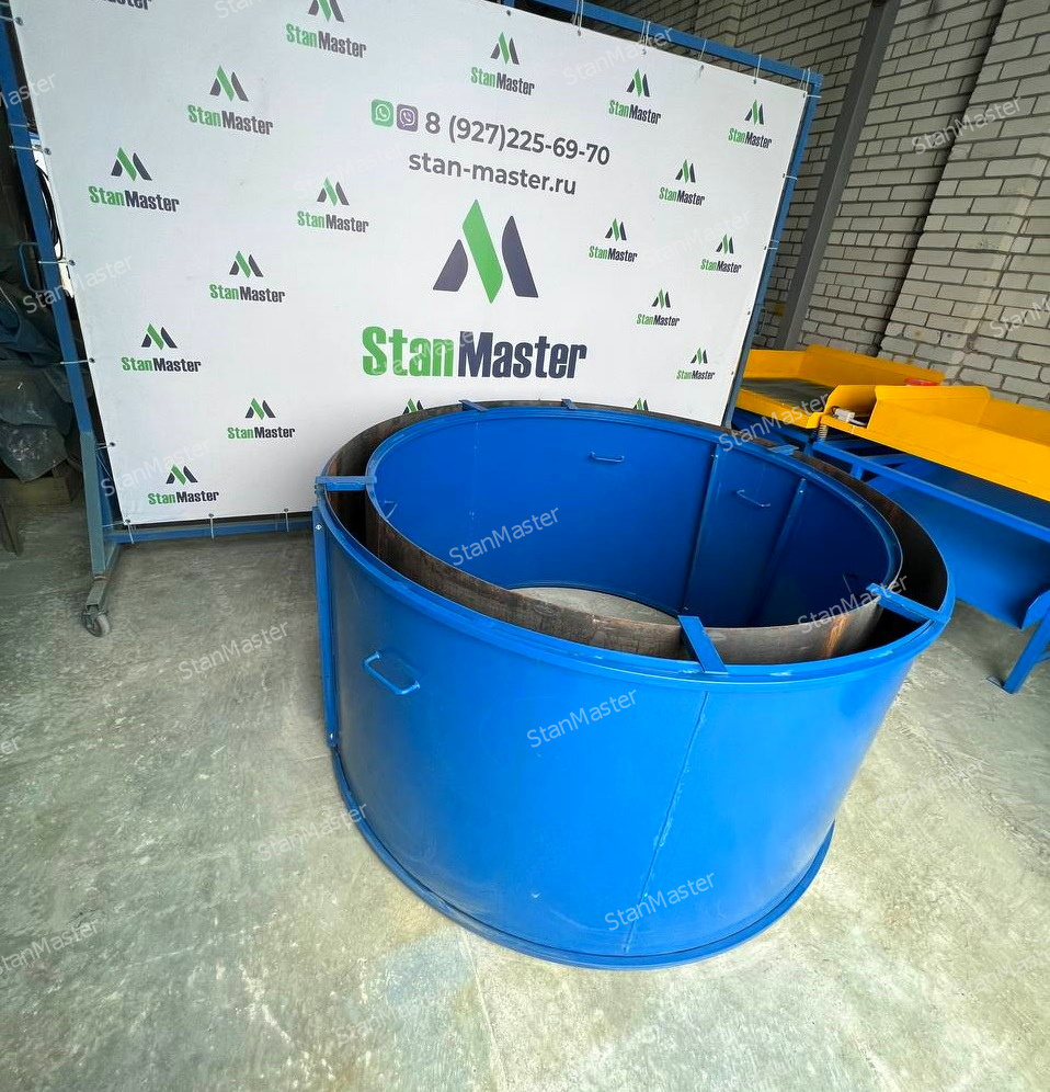

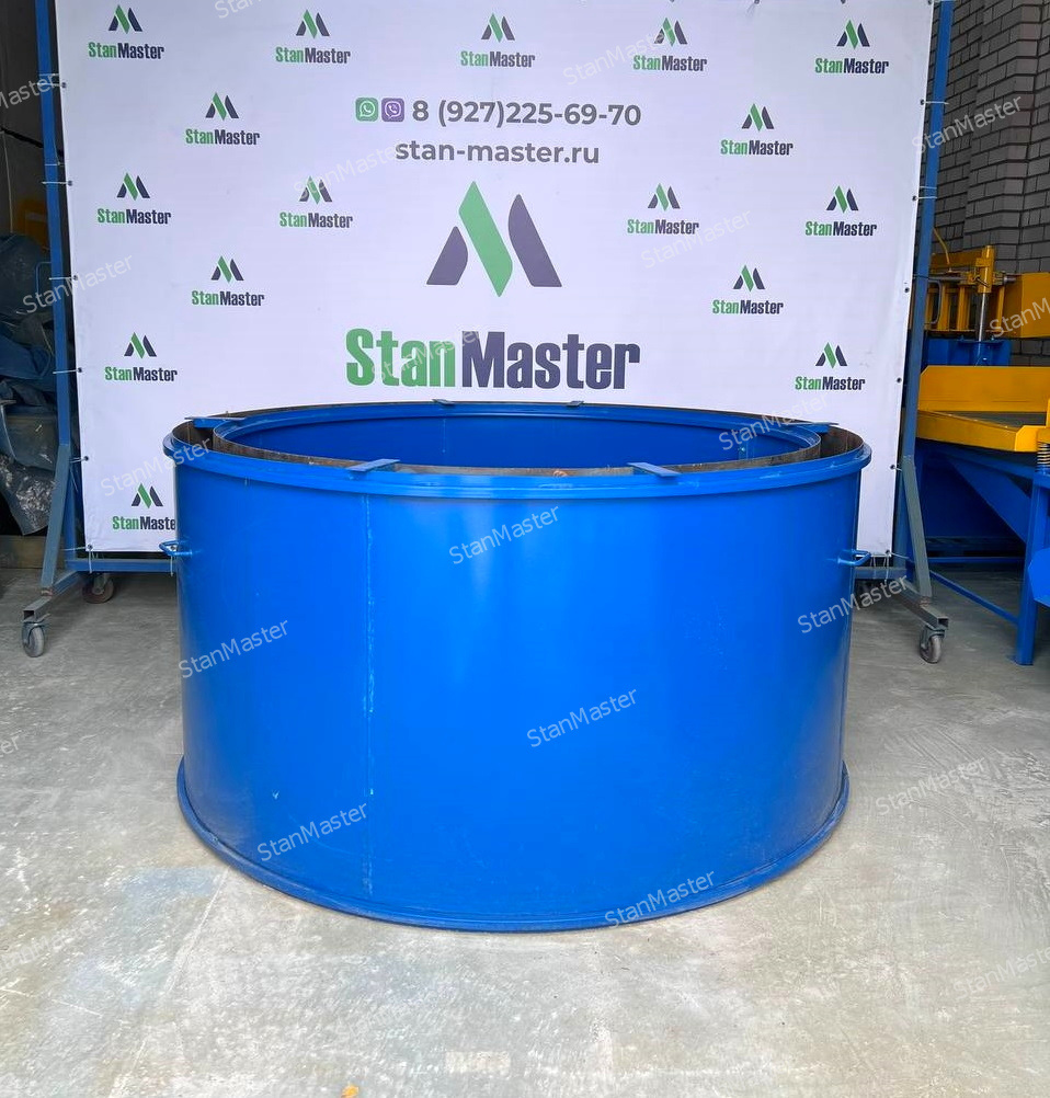

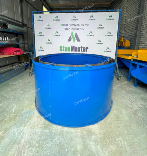

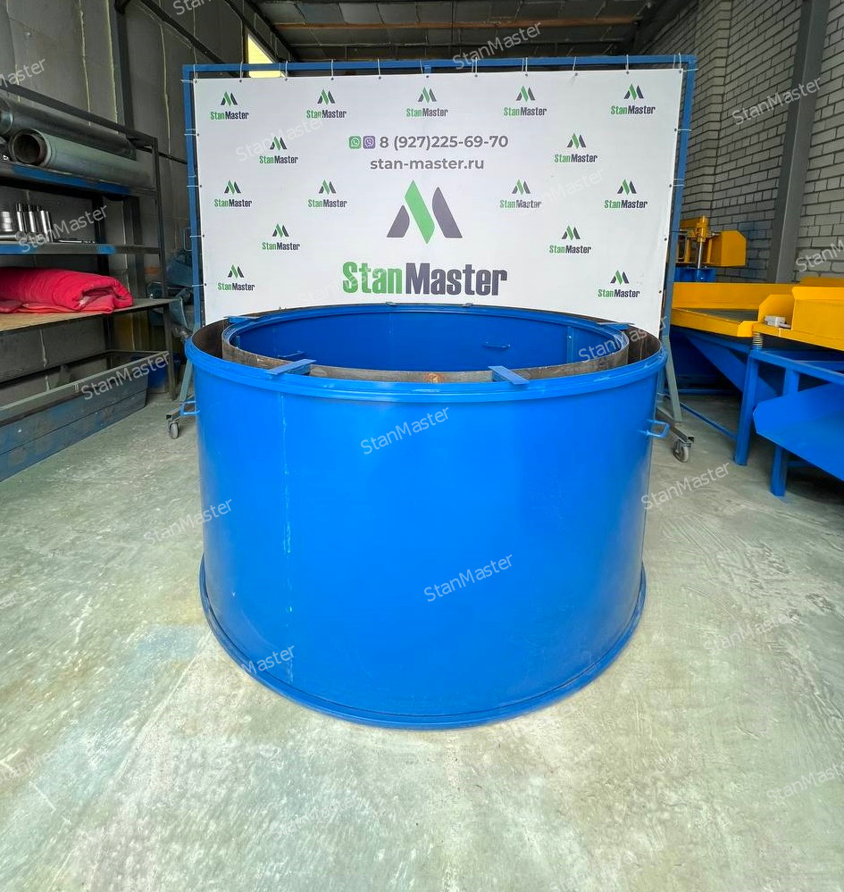

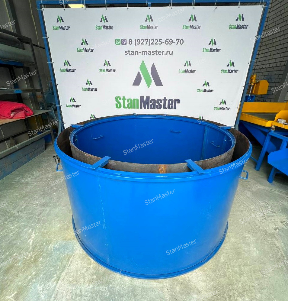

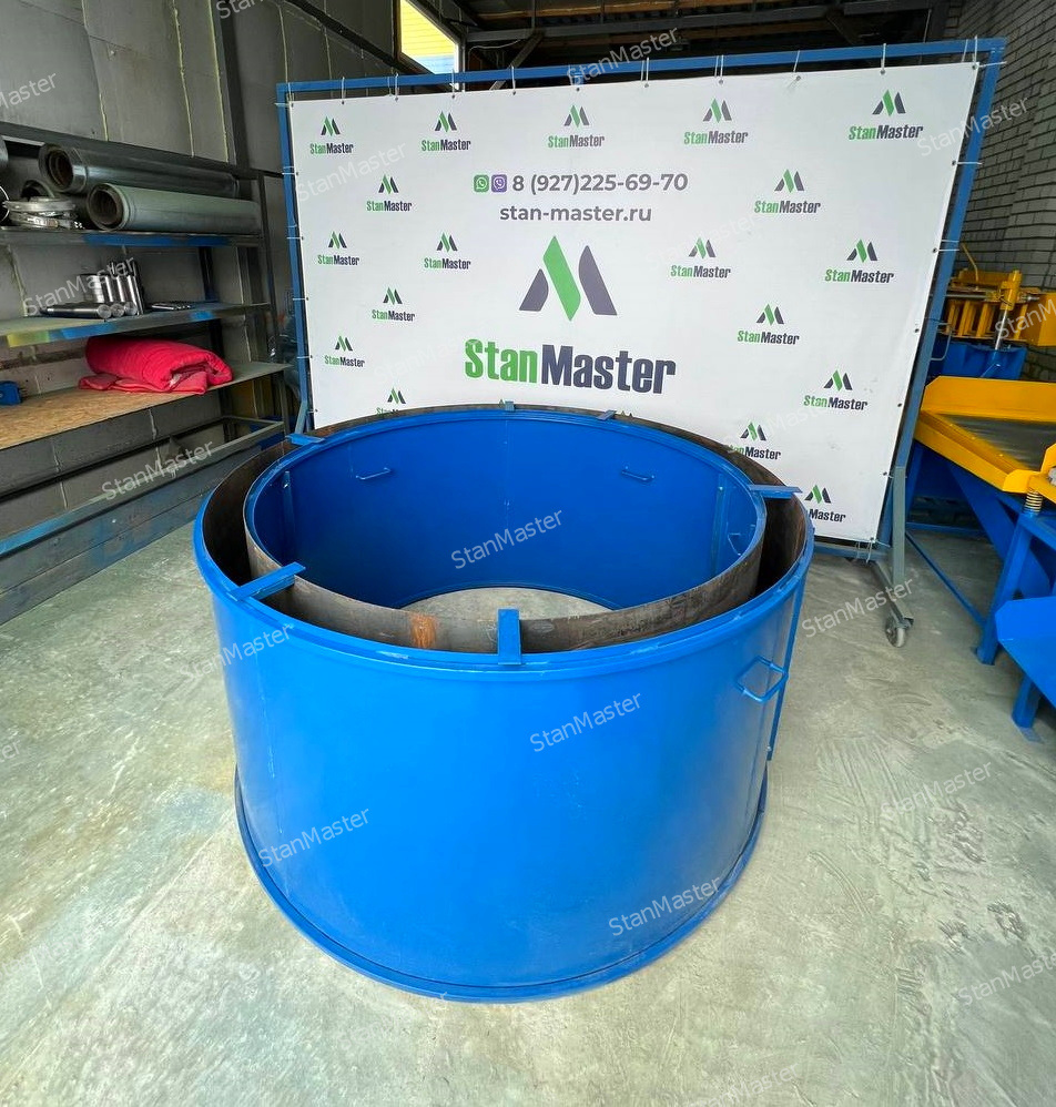

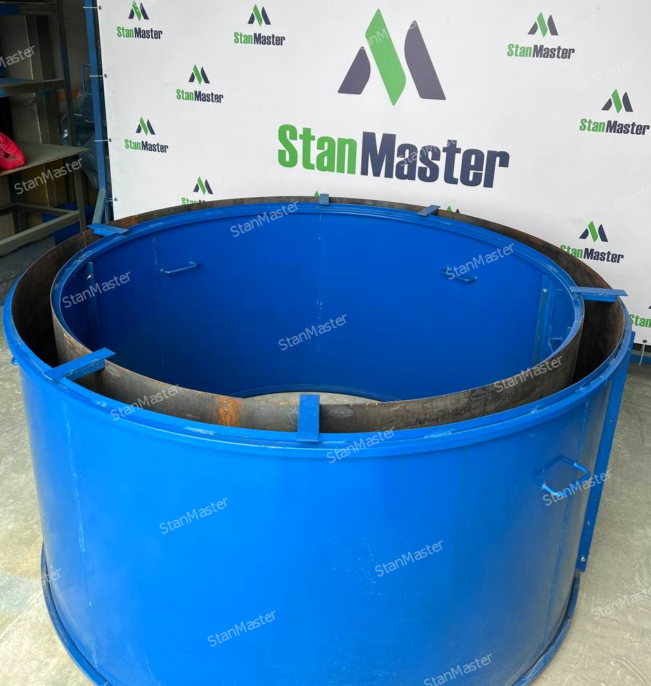

СтанМастерФорма КС 15.9 разборная — разбираются на 5 частей. (Внутреннее на 3 части, наружное на 2. Между ними вставляются 6 распорок)
Опалубка предназначена для изготовления железобетонных, армированных колодезных (канализационных) колец из полусухих растворов, с низким водоцементным содержанием, или как их принято еще называть — из жёстких цементных смесей.
Формы для железобетонных колодезных колец легко разбираются, переносятся вручную и собираются на новом месте. В отличие от виброформы для изготовления колодезных колец разборной форме больше не нужны грузоподъемные механизмы и большие площади, все работы можно производить на открытой площадке.
По согласованию с заказчиком конструкция, размеры, толщина металла формы могут быть изменены.
ФОРМА КС 15.9 | |
| Характеристики | |
| Производительность колец в смену | до 5 шт. |
| Размеры изделия | D внутр-1500 / D нар-1680 / H-900 / S-90 |
| Размеры формы ДхШхВ | 1820х1820х900 |
| Марка стали | Ст3, 09Г2С |
| Толщина листа | 2.5 мм. |
| Масса | 220 кг. |
| Срок изготовления | 1 день |
| Вибраторы | Не требуется |
| Производим формы КС | 15.3 / 15.6 / 15.9 |
