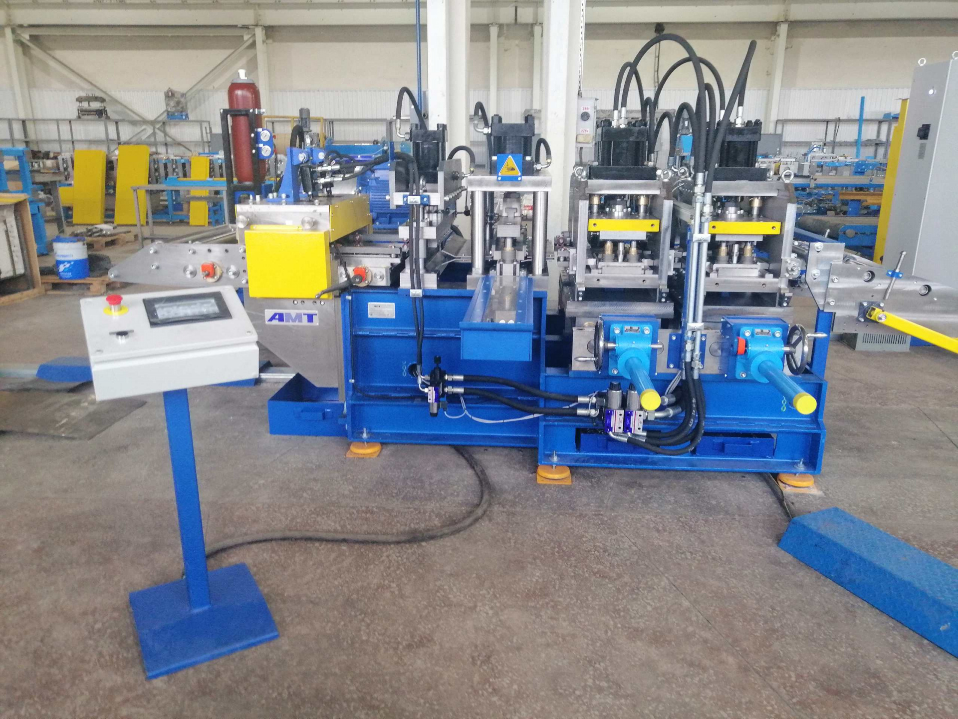

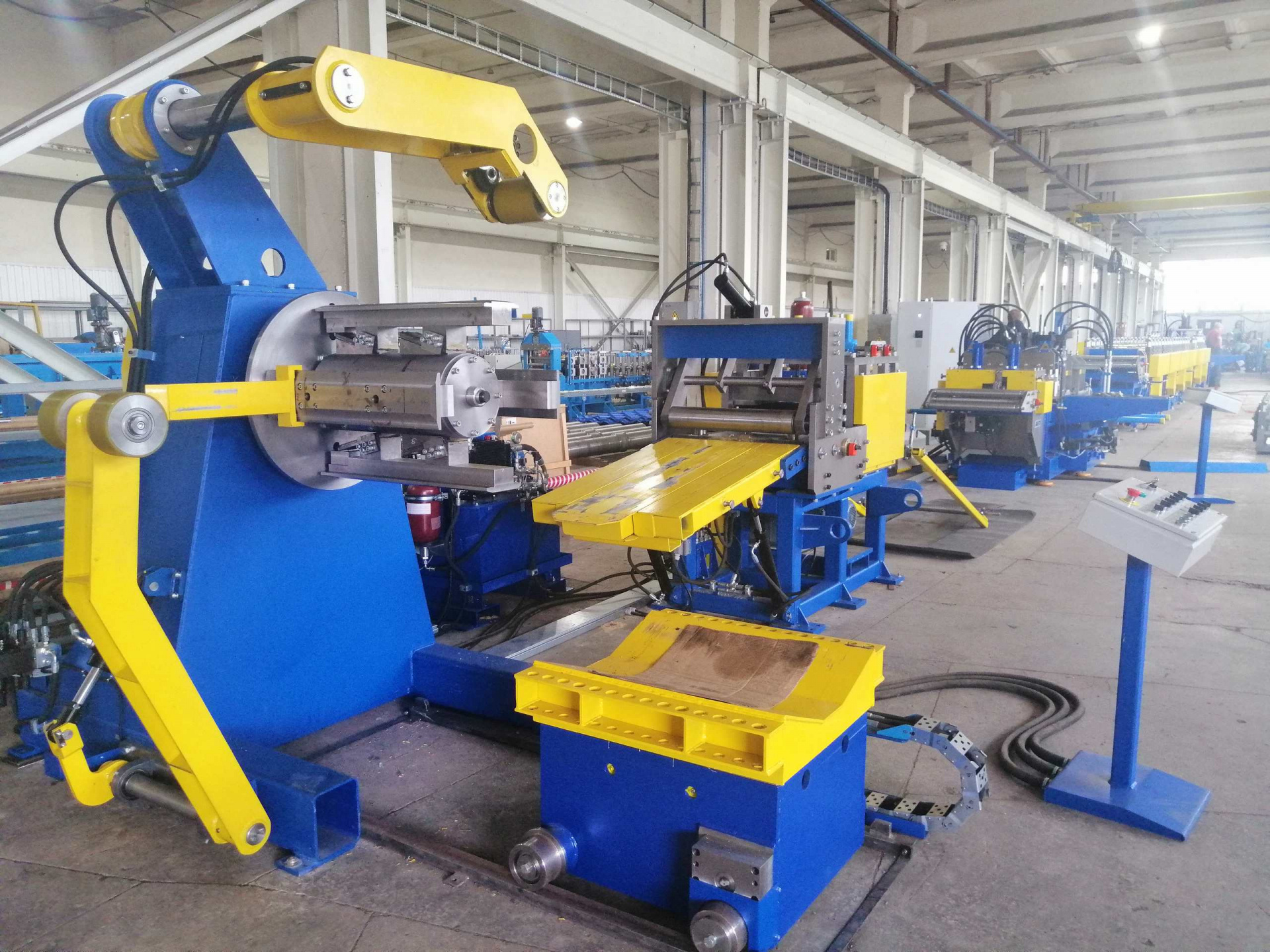

Линия производства ЛСТК профилей толщиной до 4 мм Беларусь
Обновлено 17.11.2026 460840

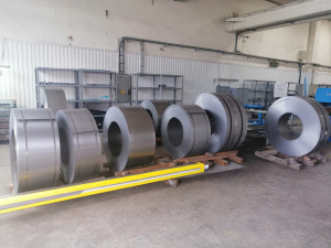

Толщина исходного материала, мм0,7 - 1,5, 2,0 - 2,5, 2,5-4,0 (6,0)
Ширина исходного материала, ммдо 600
Покрытиецинковое, нержавейка, алюминий

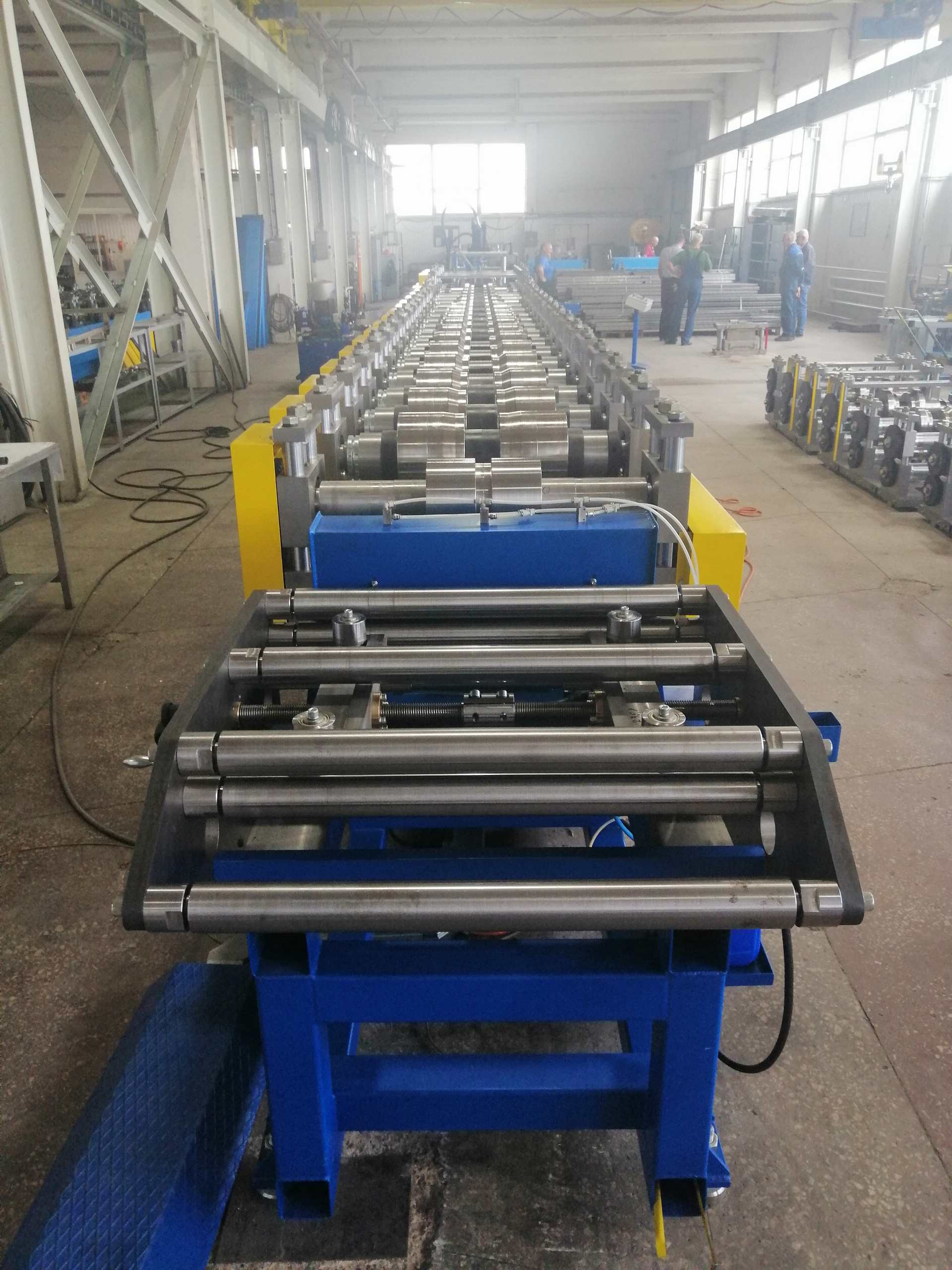

Максимальная скорость профилирования, м/мин40

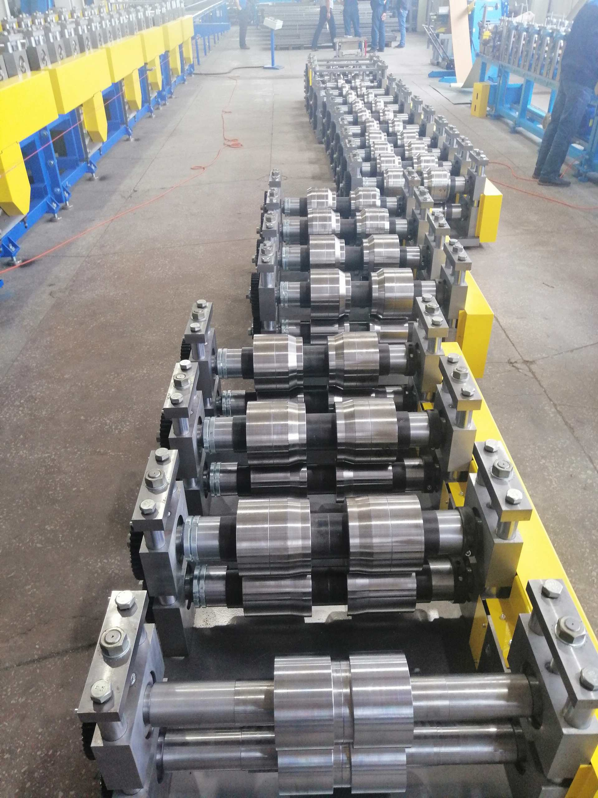

Благодаря применению модульной конструкции инструмента, номенклатура выпускаемых профилей может быть значительно расширена. Оборудование переналаживается под выпуск другого типа профиля в течение 15 минут. Линии профилирующей серии ЛПБ используются для производства профилей балочного типа, термопрофилей, S-образный (сигма) и омега профилей для использования в стеллажных складских системах, коробов для электропроводки, дорожных ограждений, переходных мостиков, водоотводящих решеток, усилителей железнодорожных вагонов и др.
Оборудование позволяет выпускать профили по ТУ 1121-53753202-2015.Б

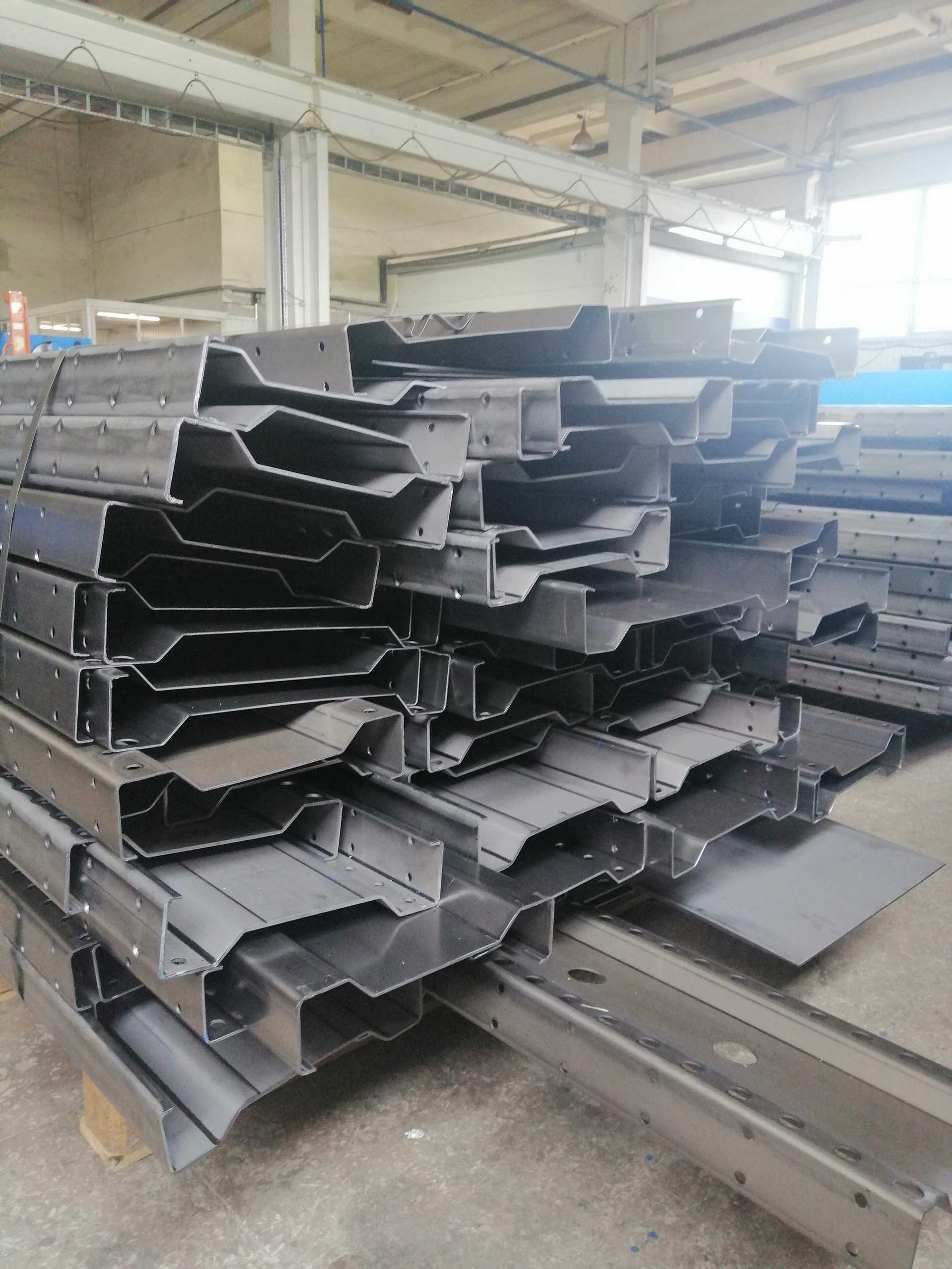

от П 102х40 ̶ 1,0 до П 244х85 ̶ 2,0
от С 100х40 ̶ 1,0 до С 300х97 ̶ 3,0
от S 240х70 ̶ 1,0 до S 400х100 ̶ 4,0

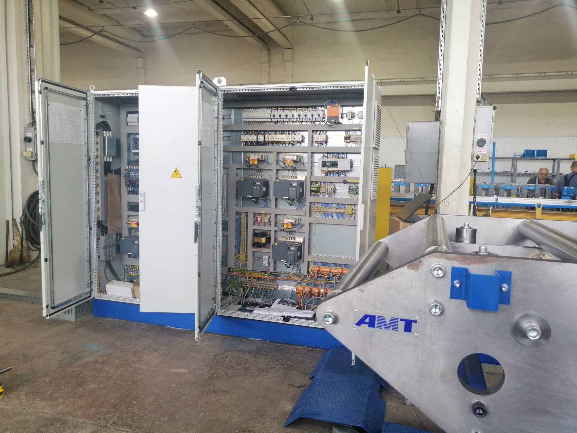

·                    Шкаф управления с PLC Mitsubishi Electric мод. FX5U. Центральный пульт управления с HMI панелью управления Mitsubishi Electric мод. GS2107 и продублированными физическими кнопками. Преобразователь частоты шкафа управления E800 - Mitsubishi Electric. Отдельный  проводной наладочный пульт управления с физическими кнопками.
·                    Профилирующие ролики должны быть изготовлены из инструментальной стали 9ХС по ГОСТ5950 и иметь твёрдость рабочих поверхностей в диапазоне 55…60HRC.
·                    Ножи изготовлены из стали Х12МФ закаленные и шлифованные имеют твёрдость в диапазоне 54…58 HRC.
Оборудование проектируется для 2-3 х сменной работы (исполнение с системой кондиционирования для стран с жарким климатом опция).
