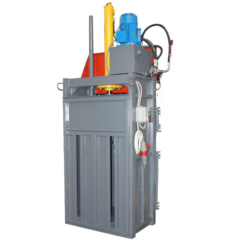

Пресс для макулатуры Эко-8 –имеет компактные размеры и усилие 8 т, подходит для установки в магазине, кафе, ресторанах.
Пресс приспособлен к сильным перепадам температур, исправно работает при температуре от -30 до + 40°С.
После прессования получаем, не большие, тюки весом от 80 до 120 кг.
Производительность - до 1 т прессованных материалов за одну рабочую смену.
· Загрузочное отверстие, ВхШ 500x750 мм
· Габариты тюка, ВхШхГ 700x750x500 мм
· Электродвигатель 2,2кВт 16A 380В
· Габариты пресса, BхШхГ 2300x1150x600 мм
· Стоимость: 158 000 руб.

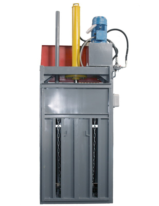

Пресс для макулатуры Эко-12- мощный и производительный пресс, с усилием 12 т, надежный помощник в борьбе с отходами. Может применяться в кафе, ресторане, типографии, ТЦ.
Благодаря новейшей гидравлической станции нового поколения, станок работает без нареканий при температурах от -30 C до +40 C. Выброс тюка производится с помощью цепей.
После сжатия получаем тюки весом от 100 до 160 кг.
Производительность – до 3 т, за одну рабочую смену.
· Загрузочное окно, ВхШ 500x750 мм
· Габариты тюка, BхШхГ 700x750x500 мм
· Электродвигатель 2,2кBт 16A 380B
· Габариты пресса, ВхШхГ 2300x1150x600 мм
· Стоимость: 179 000 руб.

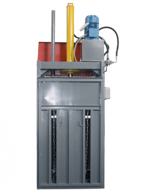

Пресс для макулатуры Эко-16- отличное решение для предприятий с большим количеством отходов. Подойдет для работы в торговых и офисных центрах, типографий, полиграфий. В Эко-16 используется гидравлическая система нового поколения, которая обеспечивает высокую мощность усилия, и гарантирует исправную эксплуатацию при любых температурных условиях.
Вес тюка после сжатия от 150 до 300 кг.
Производительность станка - до 4 т отходов, за одну рабочую смену.
· Загрузочное окно, ВхШ 450x1050 мм
· Габариты тюка, BхШхГ 800x1100x700 мм
· Электродвигатель 4,0 кBт 16A 380B
· Габариты пресса, ВхШхГ 2750х1450х850 мм
· Стоимость: 220 000 руб.
