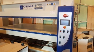

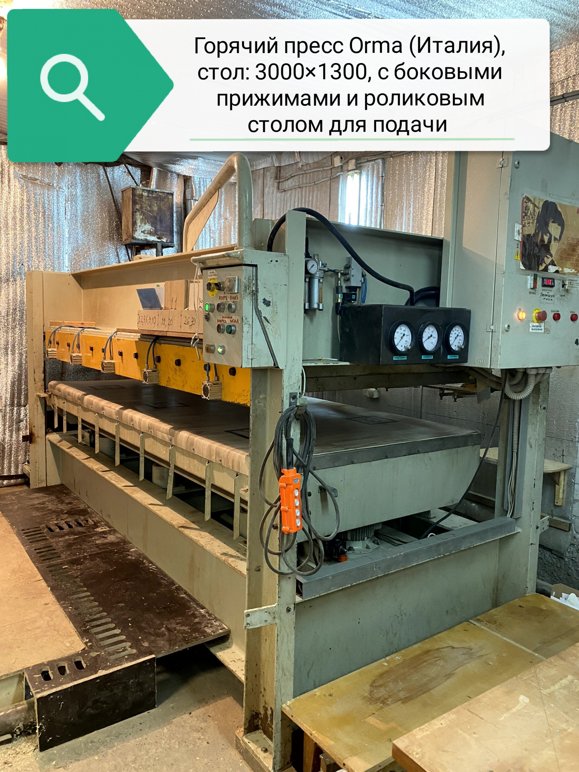

Здравствуйте, я продаю горячий пресс для склейки щита и шпона ORMA (Made in Italy) + роликовый стол для подачи материала.
Модель: Orma LS T90 (Сделано в Италии)
Назначение:  Для склейки мебельного щита, а также прессования шпона, пвх-пленок, бумаги, пластика, мебельных заготовок, фасадных панелей, склейки дверей и многое другое.

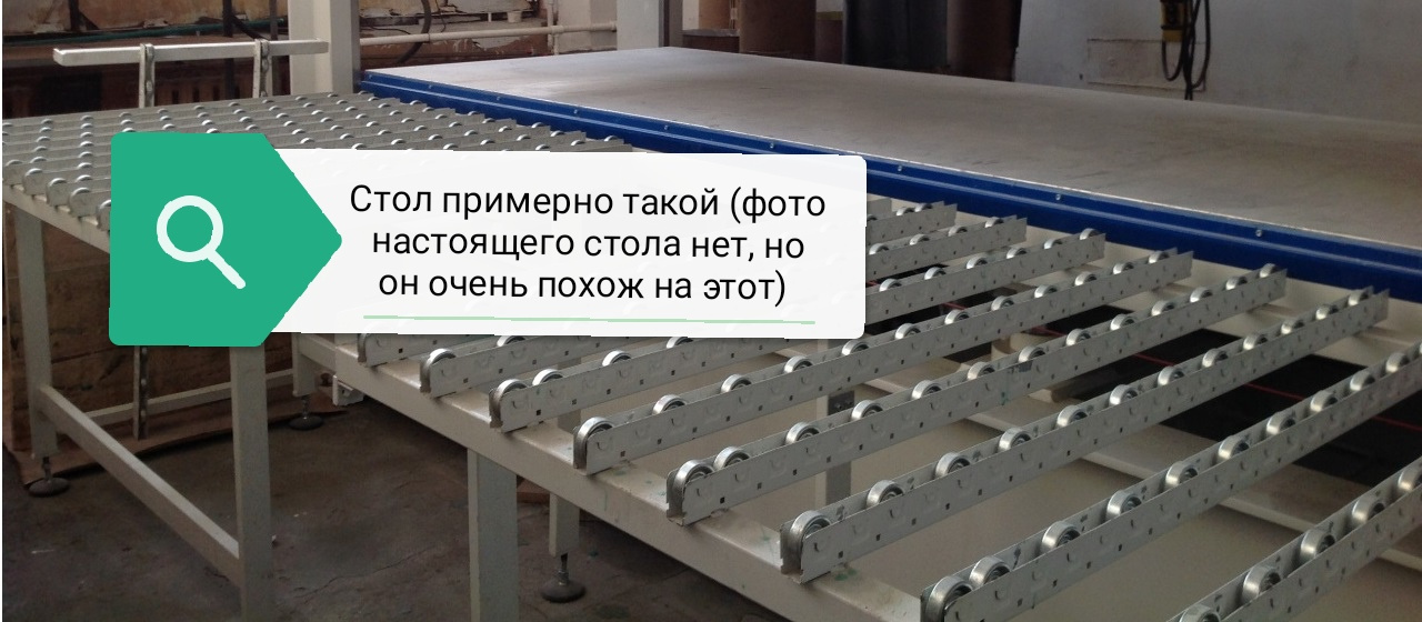

  • Размер стола: 3000 * 1300 мм
  • Усилие сжатия пресса: более 100 тонн

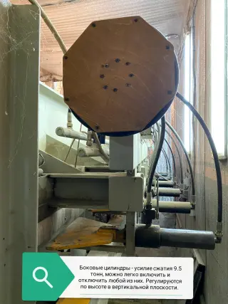

  • Боковое усилие сжатия: 9,5 тонн
  • Кол-во основных цилиндров: 6 шт (диаметр цилиндра  - 150 мм, поршня -  90 мм)
  • Кол-во боковых цилиндров главных: 6 шт
  • Кол-во боковых цилиндров второстепенных: 5 шт

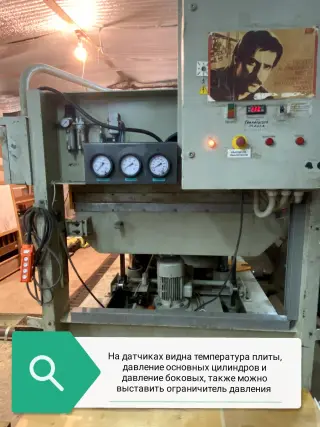

  • Мощность основного двигателя: 3,5 кВт
  • Питание: 380 В
  • Масса:  4200 кг

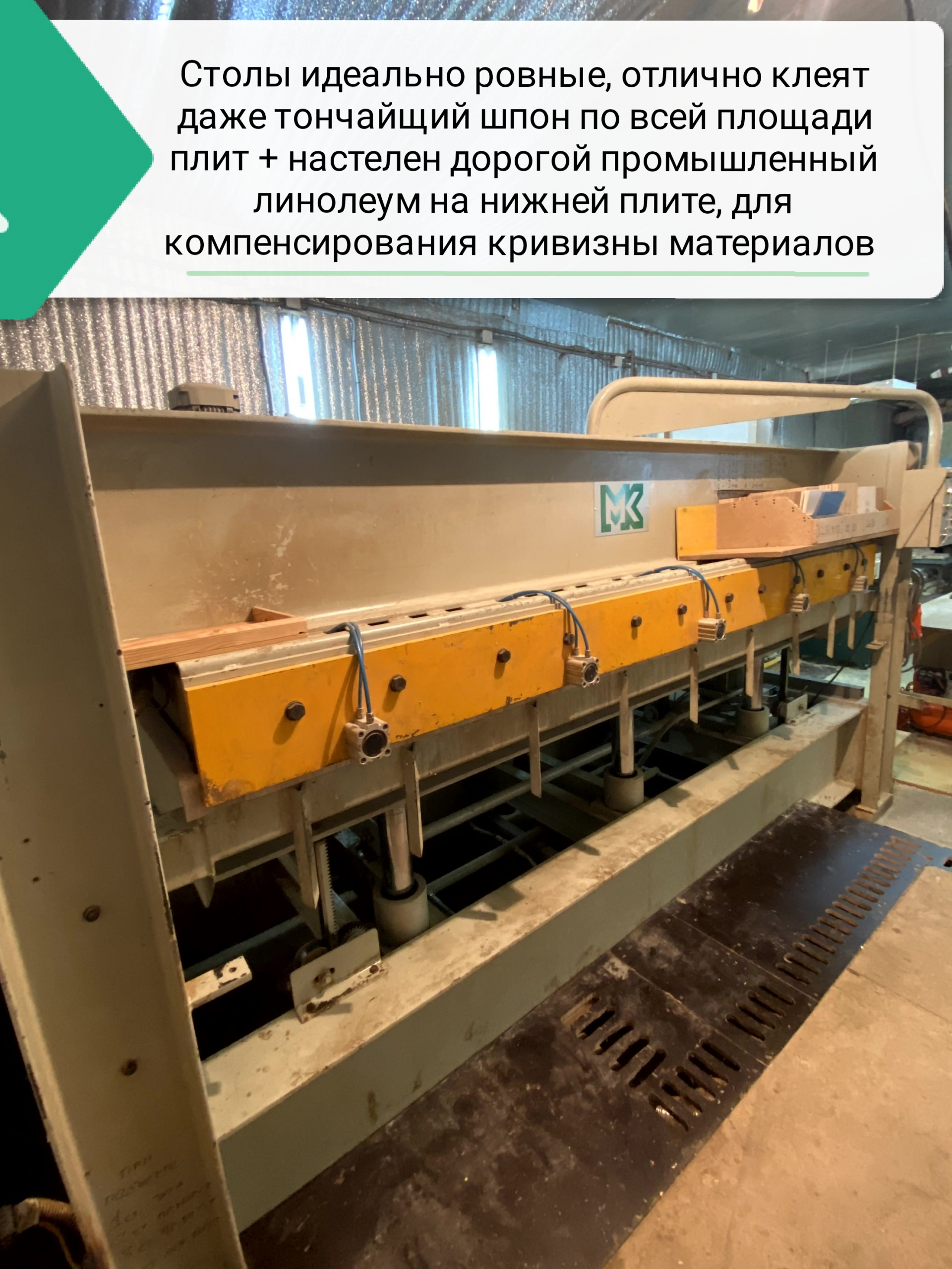

  1. Для тех кому нужен пресс именно для облицовки шпоном и тд, главное преимущество этого пресса - это размер стола, так как всем известно что размер стандартного листа мдф и дсп: 280*207 см, как правило их пилят вдоль и получают лист 280*103,5 см и их уже шпонируют. А большинство прессов на рынке имеют размер стола всего лишь 250*130 см, чего явно не достаточно для шпонировки таких листов.
  2. Современные пресса не делают столь массивными, экономя материалы и на логистике, поэтому данный пресс заведомо крепче и надежнее любого современного (металла больше, цилиндры толще), при этом прост в обслуживании и запчасти вполне доступны.

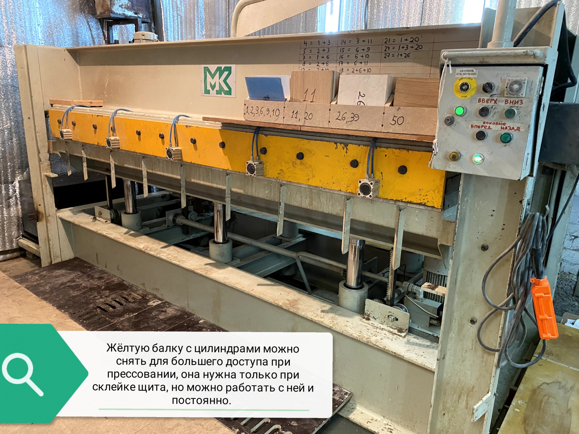

  4. Специальная система крепления цилиндров к каркасу пресса на болтах, позволяет легко проводить обслуживание и замену цилиндра.

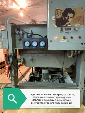

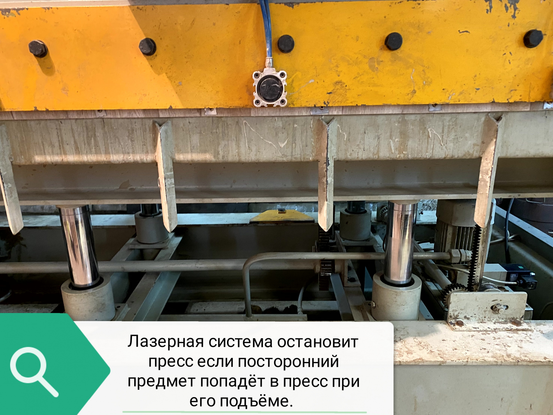

  5. Лазерная система безопасности остановит пресс, если во время поднятия плиты в пресс попадет инородный предмет или даже на короткий момент кто-то сунет руку, лазеры расположены с двух длинных сторон пресса, общий периметр защиты 6 метров.

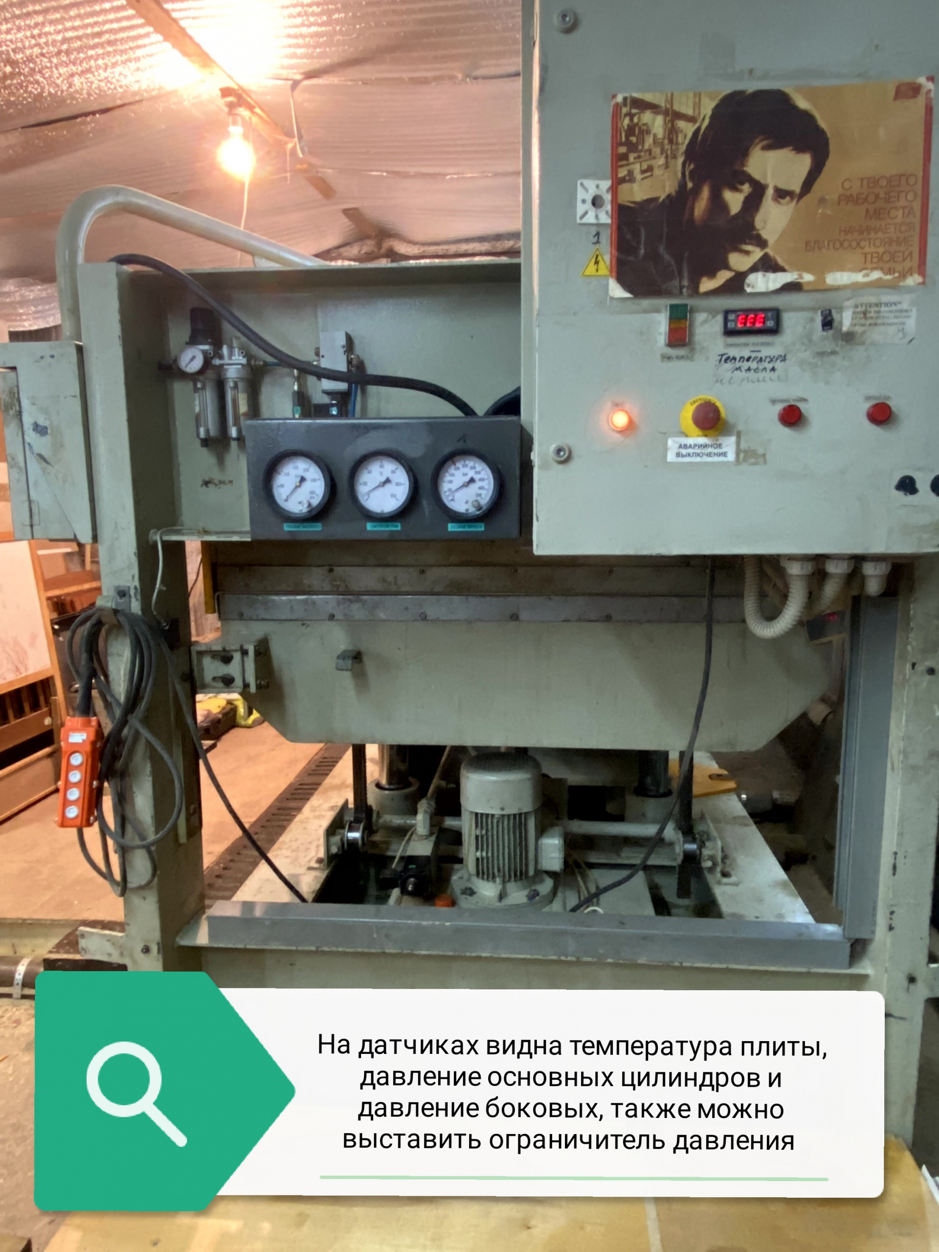

  6. Дополнительно установлен пульт управления на длинном проводе (около 10 м), что позволяет при прессовании обойти пресс с любой стороны, что очень удобно, ведь при прессовании длинных деталей дальние их края плохо видно и они могут незаметно выйти за пределы плиты, порождая брак и тд.
