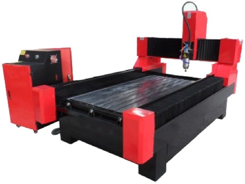

Рабочее поле: 1200×2400 мм. Мощность шпинделя: 3.2 кВт (возможно увеличение до 4.5 кВт ER-32). Цанговый патрон: ER-20. Высота портала: 300. Виды обработки: 2D и 3D. Обрабатываемые материалы:...
Фрезерный станок RJ 9015 Stone&Metall предназначен для высококачественного фрезерования и гравирования камня и металла в 2D/3D плоскостях.
Возможен безналичный расчет по договору.
ОБРАБАТЫВАЕМЫЕ МАТЕРИАЛЫ
Камень (мрамор, гранит и тп), древесина, композитные материалы, полистиролы, цветной металл, оргстекло, модельный пластик и т.п.
ПРИМЕНЕНИЕ
Простые и сложные рельефы с художественной резьбой, барельефы, скульптурные композиции, мемориалы и т.р.
Элементы каминов и бильярдных столов, лестницы, плинтуса, паркета и тп.
Фигурные наличники на окна и двери с резьбой насквозь. Декоративные элементы для украшения деревянных домов и бань. Балясины из доски для отделки веранд и беседок, ограды и т.д.
Рамы для зеркал, панно, фигуры людей и зверей, сувенирная продукция, шкатулки, шахматы, нарды, иконы, письменные наборы, часы и т.д.
Изготовление мастер моделей, литьевых моделей, прототипов изделий, форм для вакуумной формовки, штампов и клише из различных материалов, включая алюминий, латунь, бронзу и модельный пластик.
Криволинейный раскрой искусственного камня Corian® для изготовления столешниц, декора и т.п.
ЛИНЕЙНОЕ ПЕРЕМЕЩЕНИЕ И МЕХАНИКА
Цельносварная станина станка выполнена из толстостенного стального профиля прямоугольного сечения. Станину фрезеруют по плоскости и по местам крепления направляющих для достижения максимальной ровности всей поверхности.
На станке установлены рельсовые линейные направляющие. Сечение рельса по осям XY - 25 мм, по оси Z - 20 мм.
Крутящий момент с шагового двигателя (FL86) редуктор передается на зубчатую рейку по осям XY. По оси Z крутящий момент передается через ШВП. Направляющие по оси Y защищены специальным кожухом для предотвращенияпопадания пыли и грязи в процессе работы.
Рабочий стол станка в базовой комплектации имеет покрытие из алюминиевого профиля с Т-образными пазами. Штатно установлен СОЖ и ванна на рабочий стол.
ЭЛЕКТРИКА И ЭЛЕКТРОНИКА
Электроника смонтирована в отдельный электрошкаф, изолированный от вибраций, перегрева и других внешних воздействий. Все компоненты и соединения расположены на строго отведенных местах для контроля и обслуживания.
Питания станка осуществляется от сети 380 В (L1, L2, L3, N, G). Возможно переключение на питание 220 В (предварительно уточняется).
Работа инвертора Sunfa/Filing и шпинделя 3.0 кВт управляестя с DSP контроллера NCStudio 5.5.60.
Опционально на данный станок могут быть установлены шпиндели мощностью до 6.0 кВт. Так же может быть установлены для совместной работы 2 шпинделя для увеличения производительности при выпуске серийной продукции.
ПРОГРАММНОЕ ОБЕСПЕЧЕНИЕ
| Рабочее поле (XYZ), мм: | 900×1500×300 |
| Станина: | Сварная из толстостенного стального профиля прямоугольного сечения с последующим термическим отпуском металла |
| Мощность шпинделя, кВт: | 3.0 ER-20 |
| Базовая точность (XYZ), мм: | ±0.02 |
| Точность позиционирования, мм (не более): | ±0.04/300 |
| Точность позиционирования, мм (не более): | ±0.05 |
| Точность репозиционирования, мм (не хуже): | 0.04 |
| Система управления: | NCStudio |
| Структура оси Y: | Рельсы квадратные 25/ Зубчатая рейка |
| Структура оси X: | Рельсы квадратные 25/ Зубчатая рейка |
| Структура оси Z: | Рельсы квадратные 20/ ШВП |
| Максимальная рабочая скорость, мм/мин: | 4000 |
| Максимальная скорость перемещения, мм/мин: | 6000 |
| Скорость вращения шпинделя, об/мин: | 6000...24000 |
| Способ охлаждения шпинделя: | Водяное замкнутое |
| Рабочая температура, °С: | 10...45 |
| Интерфейс подключения: | COM |
| Тип данных: | G коды |
| Программное обеспечение: | Type3, ArtCam, Rhino, PowerMill и др. |
| Двигатели: | Шаговые |
| Электропитание, В: | 380 ±10%, 50 Hz |
| Масса нетто, кг: | 750 |
| Масса брутто, кг: | 900 |
| Старан производитель: | Китай |
| Гарантия, мес: | 12 |
