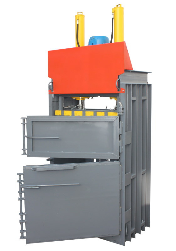

Пресс для макулатуры Эко-8–имеет компактные размеры и усилие 8 т, подходит для установки в магазине, кафе, ресторанах.
Пресс приспособлен к сильным перепадам температур, исправно работает при температуре от -30 до + 40°С.
После прессования получаем, не большие, тюки весом от 80 до 120 кг.
Производительность - до 1 т прессованных материалов за одну рабочую смену.
· Загрузочное отверстие, ВхШ 500x750 мм
· Габариты тюка, ВхШхГ 700x750x500 мм
· Электродвигатель 2,2кВт 16A 380В
· Габариты пресса, BхШхГ 2300x1150x600 мм
· Стоимость: 158 000 руб.
Пресс для макулатуры Эко-12- мощный и производительный пресс, с усилием 12 т, надежный помощник в борьбе с отходами. Может применяться в кафе, ресторане, типографии, ТЦ.
Благодаря новейшей гидравлической станции нового поколения, станок работает без нареканий при температурах от -30 C до +40 C. Выброс тюка производится с помощью цепей.
После сжатия получаем тюки весом от 100 до 160 кг.
Производительность – до 3 т, за одну рабочую смену.
· Загрузочное окно, ВхШ 500x750 мм
· Габариты тюка, BхШхГ 700x750x500 мм
· Электродвигатель 2,2кBт 16A 380B
· Габариты пресса, ВхШхГ 2300x1150x600 мм
· Стоимость: 179 000 руб.
Пресс для макулатуры Эко-16- отличное решение для предприятий с большим количеством отходов. Подойдет для работы в торговых и офисных центрах, типографий, полиграфий. В Эко-16 используется гидравлическая система нового поколения, которая обеспечивает высокую мощность усилия, и гарантирует исправную эксплуатацию при любых температурных условиях.
Вес тюка после сжатия от 150 до 300 кг.
Производительность станка - до 4 т отходов, за одну рабочую смену.
· Загрузочное окно, ВхШ 450x1050 мм
· Габариты тюка, BхШхГ 800x1100x700 мм
· Электродвигатель 4,0 кBт 16A 380B
· Габариты пресса, ВхШхГ 2750х1450х850 мм
· Стоимость: 220 000 руб.
Пресс для макулатуры Эко - 20- легко справится с прессованием отходов, поможет сократить площади хранения, и позволит сэкономить на вывозе мусора. Подходит предприятиям с большим количеством отходов. Не прихотливость к условиям работы, позволяет использовать пресс при различных температурах, на улице, защищая навесом от осадков.
Вес тюка от 200 до 300 кг.
Производительность -5 т за одну рабочую смену.
· Электродвигатель 4,0кBт 16A 380B
· Стоимость: 237 500 руб.
Пресс для макулатуры Эко - 25-надежный и проверенный рабой пресс, обладает хорошим усилием в 25 т. Подойдет предприятиям с регулярно большим количеством отходов, можно использовать в супермаркетах, типографиях, швейных производствах.
После сжатия получаем тюки весом от 250 до 350 кг.
Производительность-6 т, за одну рабочую смену.
· Загрузочное окно, ВхШ 550x1100 мм
· Габариты тюка, BхШхГ 800x1100x750 мм
· Габариты корпуса, ВхШхГ 3000х1400х900 мм
· Стоимость: 256 500 руб.
Пресс для макулатуры Эко – 32 мощный, универсальный профессиональный станок, для больших объёмов ТБО. Подойдет предприятиям с большим количеством мусора, поможет сократить расходы на транспортировку и хранение отходов. Новейшее оборудование, позволяет использовать станок при любых температурах, и на улице.
Вес тюка после прессования - от 250 до 400 кг.
Производительность-до 7 т, за рабочую смену.
· Загрузочное окно, ВхШ 500x1100 мм
· Электродвигатель 7,5кBт 380B
· Габариты корпуса, ВхШхГ 2900х1500х900 мм
· Стоимость: 308 500 руб.
Пресс для макулатуры Эко - 40-профессиональный, производительный гидравлический пресс. Подходит для крупных полиграфических предприятий, заводов по производству бумаги, мусороперерабатывающих предприятий.
Вес тюка от 300 до 450 кг.
Производительность - до 8 т за одну рабочую смену.
· Стоимость: 370 500 руб.
Пресс для макулатуры Эко-55-легко справляется с промышленным количеством отходов, незаменим на предприятиях по переработки отходов во вторичное сырье. Действительно большое усилие прессования в 55 тонн, сжимает огромные объемы мусора в компактные брикеты. Пресс вертикальный.
Вес тюка после сжатия от 400 до 500 кг.
Производительность - до 10 т отходов.
· Габариты корпуса, ВхШхГ 3100х2000х900 мм
· Стоимость: 553 000 руб.
