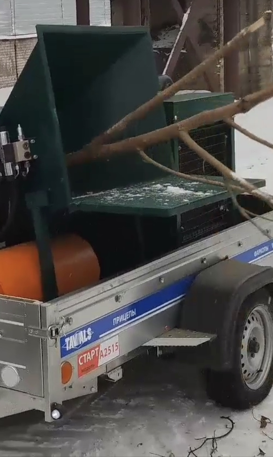

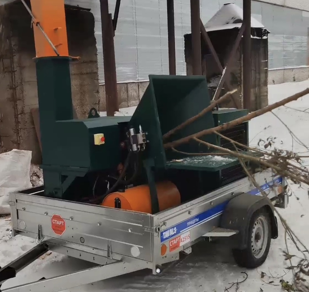

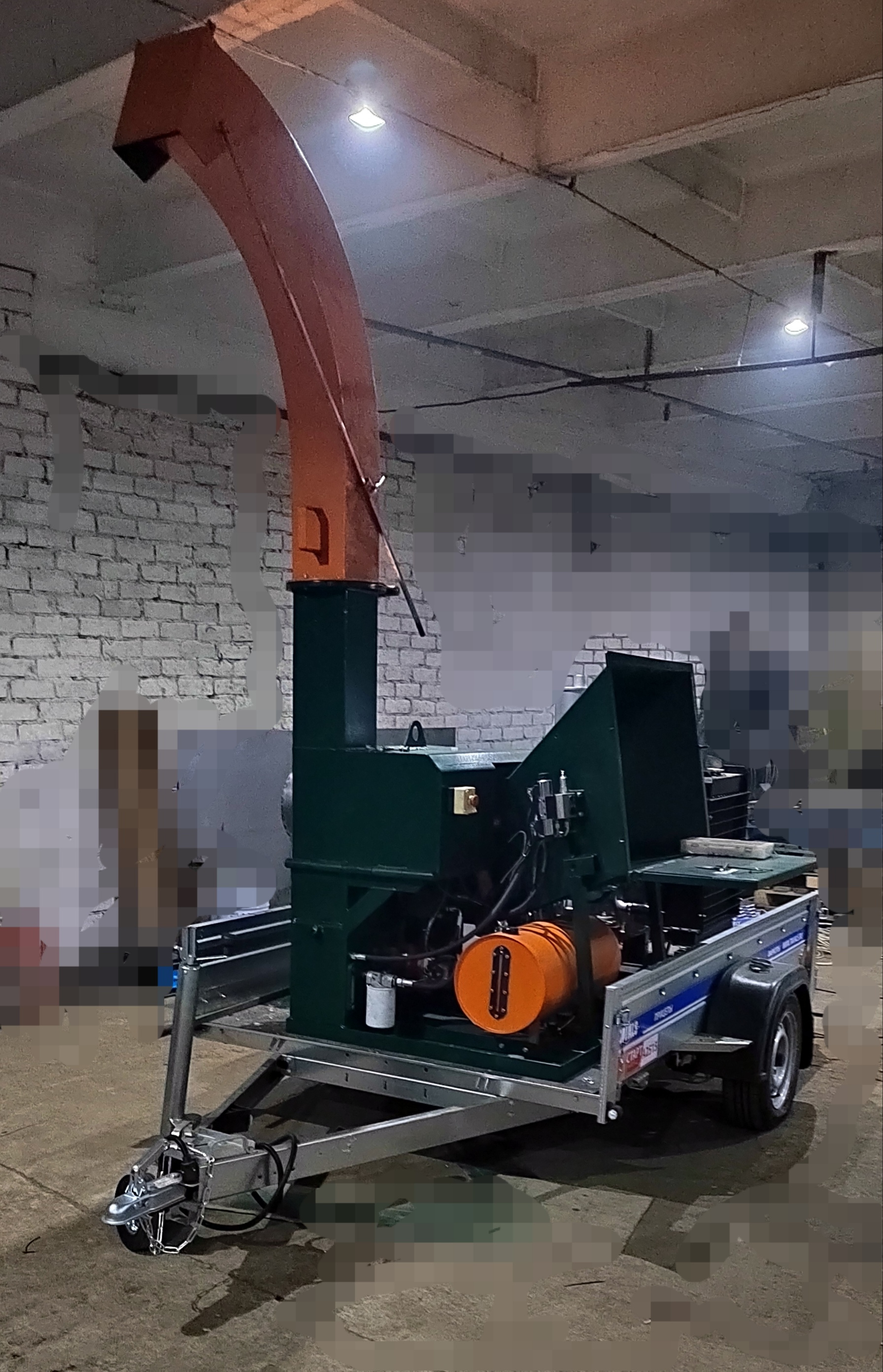

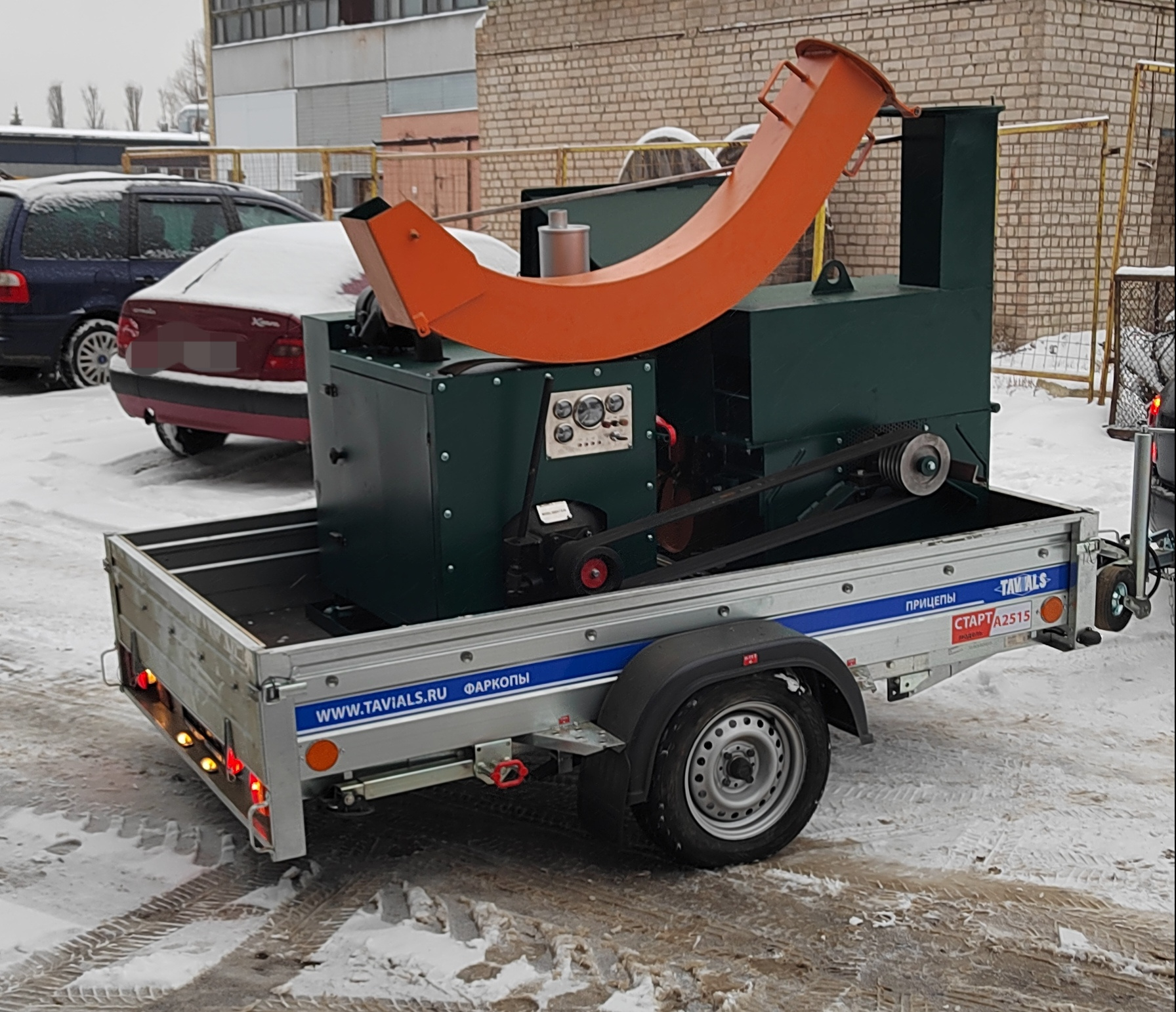

ООО «Лил Трейд»Дереводробильная машина мобильная с приводом от дизельного двигателя на прицепной колёсной раме, работающая как автономный агрегат. Машина оборудована элементами световой сигнализации, тормозной системой и прицепным устройством, которое позволяет транспортировать её легковым автомобилем с фаркопом со скоростью до 60 км/час. Дизельный двигатель в полной комплектности. Потребляемая мощность от - 43.3 кВт (58 л.с.) Частота вращения диска - 1200-3000 об/мин Скорость подачи древесины - 0...0,8 м/с Производительность - 5-6 м3/час Высота выброса сырья - 2,5 м Габаритные размеры: длина - 3800 мм, высота с трубой - 2400 мм, высота без трубы - 1700 мм, ширина - 1700 мм Вес - 1300 кг
