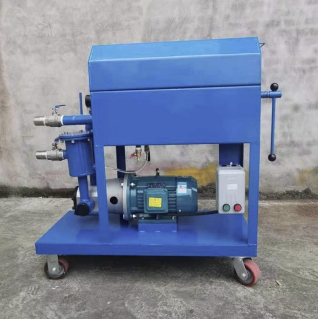

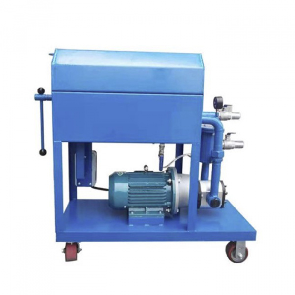

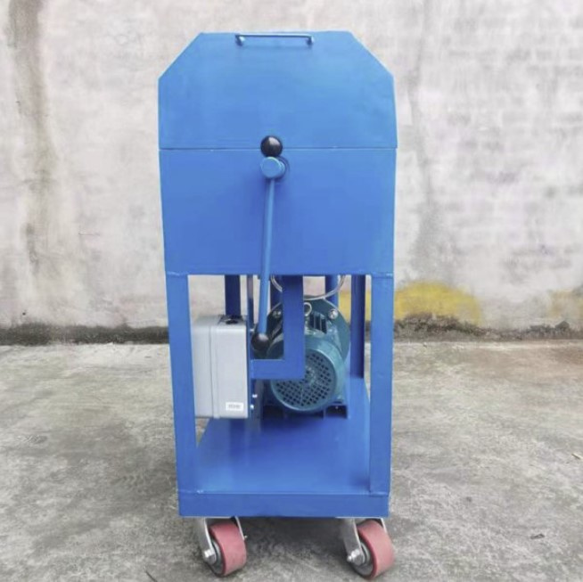

Для очистки трансформаторных масел от механических загрязнений используются передвижные рамные фильтр-прессы с фильтровальными элементами из высоколегированной стали.
  • Модель: LY-100
  • Производительность: 100 л/мин
  • Точность фильтрации: 5 - 15 μ
  • Рабочее давление: 0 - 0,4 МПа
  • Площадь фильтрации: 1,71 м²
  • Размер рамок: 280 х 280 мм
  • Электродвигатель:
  • Модель: Y100L-4
  • Мощность: 2,2 кВт
  • Скорость вращения: 1400
  • Диаметр входной и выходной трубы: 32 мм
  • Размер фильтровального картона: 285 х 285 мм
  • Габаритные размеры: 950 х 420 х 870 мм
  • Вес:
  • С металлическими плитами: 250 кг
  • С пластиковыми пластинами: 210 кг
