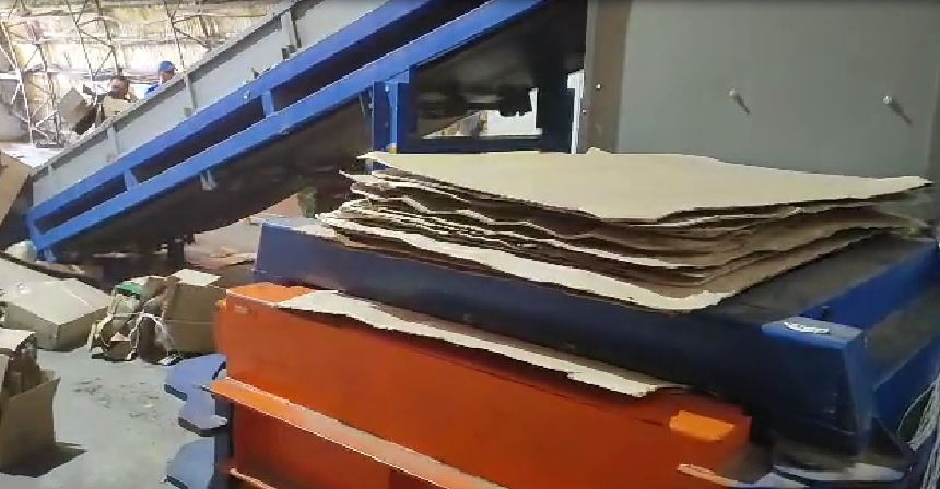

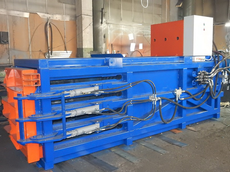

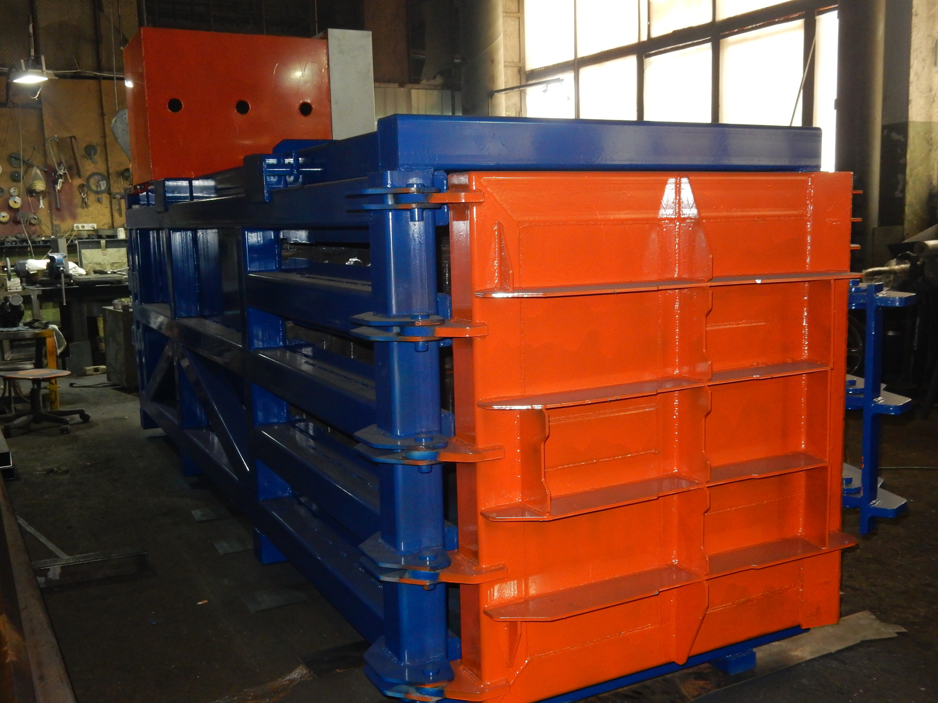

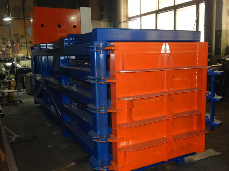

Пресс гидравлический горизонтальный Кубер-60Г
Обновлено 09.11.2026 462424
Габаритные размеры пресса (ВхШхД), мм: 1900х1600х5100
Габарит формируемой кипы (ВхШхД), мм: 1000х1200х1200
Вес кипы (зависит от сырья), кг: 570х820
Усилие прессования, т: 60
Габарит загрузочного окна, мм: 1300х1000(840)
Ход пресс-плиты, мм: 1600
Производительность за 1 смену (8 часов): 15-20 кип
Тип выгрузки тюка: Механизированный

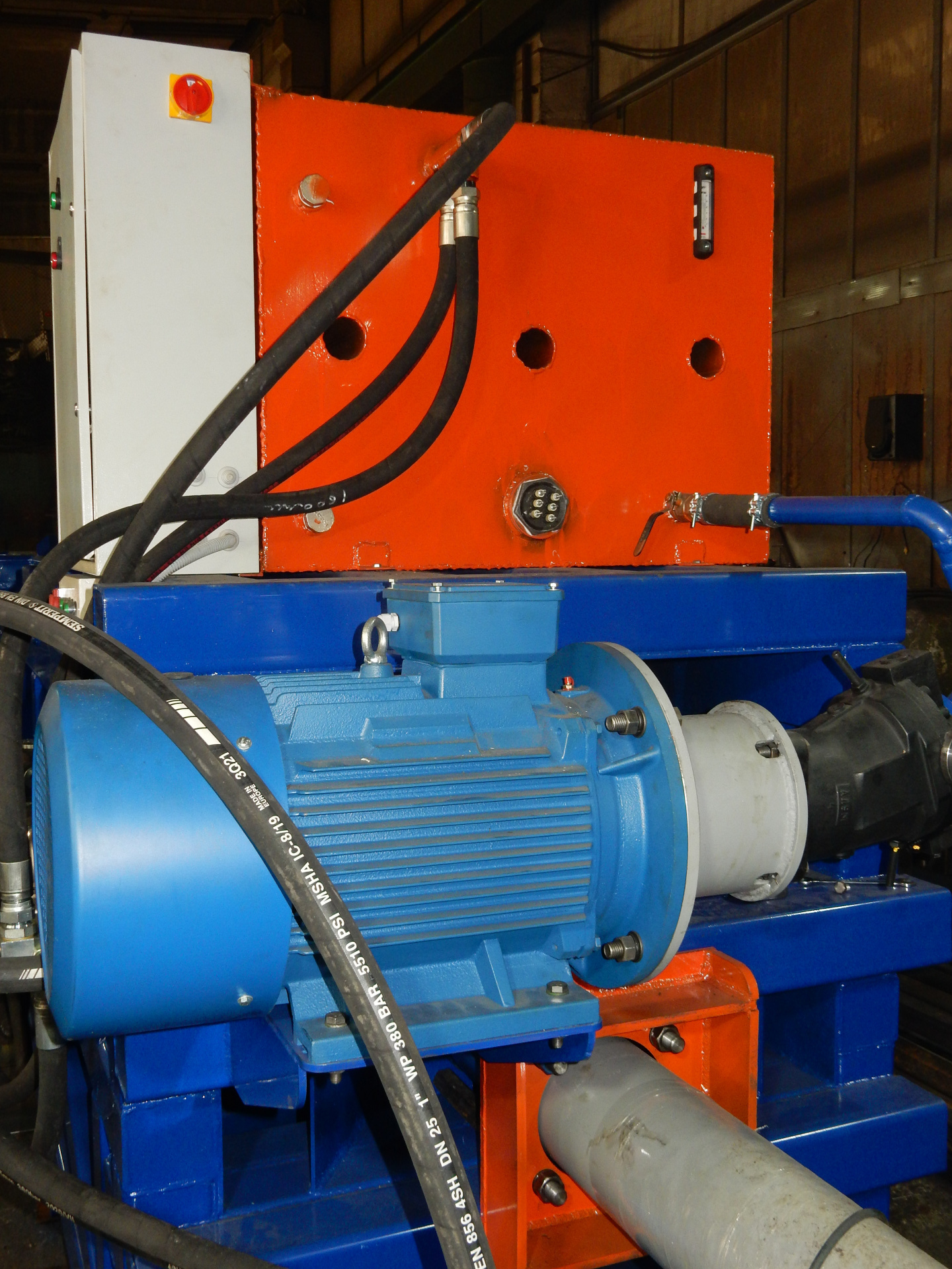

Электродвигатель, кВт: 30
Увязка тюка /кол-во ниток: Ручная / 4 пояса
Время цикла, сек: 22
Масса пресса, т: 4,6
Кубер-60Г является на данный момент самым мощным горизонтальным прессом в линейки изготовления с ручной обвязкой. Данная модель разработана с учетом отработанных временем технологий производства. Кубер-60Г предназначен для прессования любого типа отходов. Он отлично подходит для полигонов ТБО и профессиональных заготовителей вторичных отходов. Его важнейшими особенностями являются большой объём камеры прессования и быстрый цикл прессования. Используемая качественно подобранная гидравлика позволяет обеспечить непрерывную загрузку и прессовку сырья, поэтому он отлично работает в паре с конвейером. Пресс может доукомплектовываться прокалывателем ПЭТ и блоком автоматического прессования. Производитель ведет не прерывную работу по улучшению технических характеристик этой модели. Все изменения или дополнения при изготовлении указываются в договоре. Срок окупаемости зависит от вида и объема прессуемых отходов, в среднем пресс окупается в течении 4-6 месяцев.
