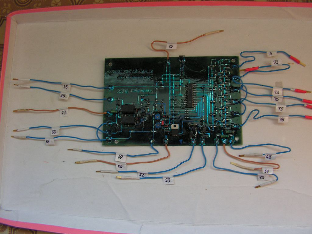

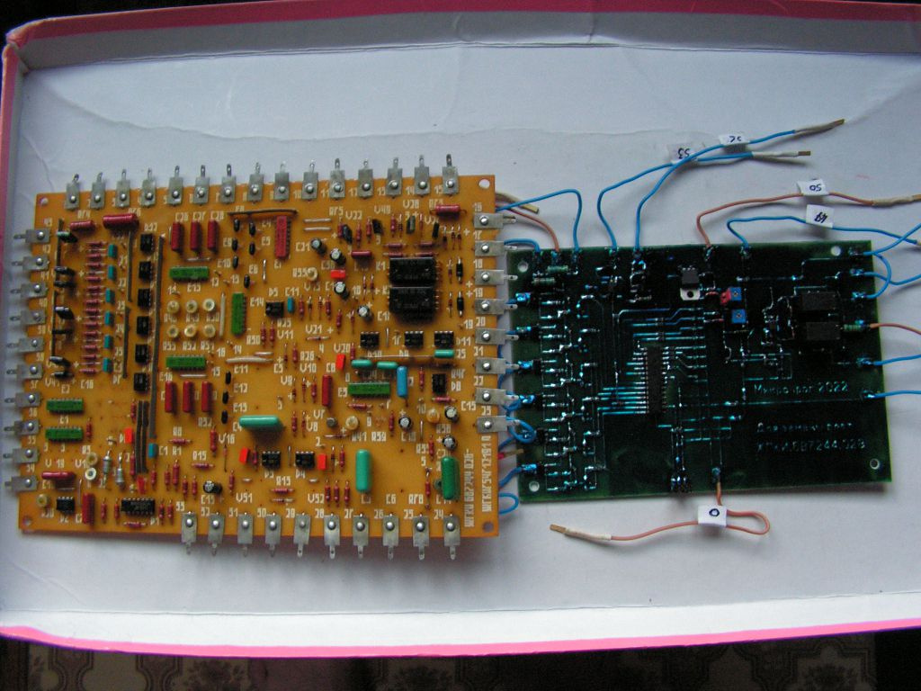

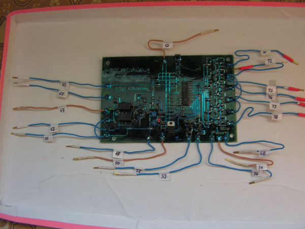

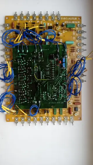

Аналог платы для выпрямителей гальваники - ЖГКИ.687.244.028(ЖГКИ.7547121910) для ее замены. Увеличивает срок работы платы без настроек. Более десяти выпрямителей ТВ,ТВР около двух лет работают на этих платах на одном из предприятий без каких либо нареканий к работе. А старые платы очень часто надо было настраивать, а то и ремонтировать. При замене платы половина контактов не используется. Устанавливается устройство на штатное место платы в шкафу выпрямителя при помощи дополнительных крепежных элементов, т.к. размер платы меньше оригинальной. Затем присоединяются соединительные провода в соответствии с оригинальной нумерацией. То есть, 45 с 45, 47 с 47, 48 с 48 концы проводов, пробиркованные от платы и выпрямителя. При подаче напряжений на плату загорается светодиод в линейке индикации мощности. Смотрите фотографии.
Краткое описание недостатков старых плат: старые оригинальные платы ЖГКИ выполнены по схеме аналогового формирования управляющих импульсов шести фазного выпрямителя. К недостаткам платы можно отнести температурную зависимость индивидуальных настроек углов открывания тиристоров. Выставить требуемые углы без использования осциллографа, желательно двухлучевого, невозможно. Для выполнения указанных настроек требуется регулярное привлечение обученного персонала. Как показывает опыт эксплуатации, каждый шкаф выпрямителя должен быть проверен не реже одного - двух раз в месяц. Дополнительная, более подробная информация о плате по запросу. Выполнить такую работу может выполнить электрик 3-4 разряда.
