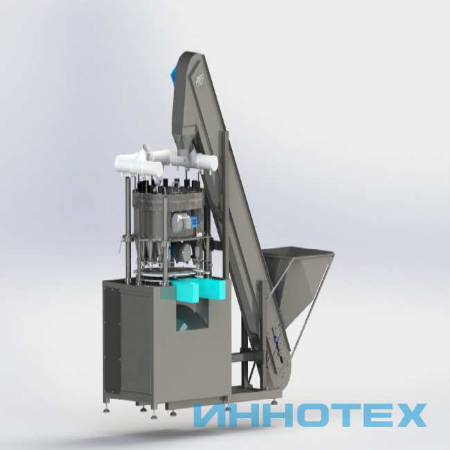

Дозатор автоматический представляет собой устройство для автоматического заполнения емкостей сухими сыпучими продуктами с высокой точностью и производительностью. Дозатор может быть встроен в производственную линию заказчика, также возможно изготовление дозатора с собственными подающим и отводящим транспортерами.
 Дозатор выполняет загрузку емкостей с транспортера, автоматическое заполнение емкостей продуктом (сыпучее вещество), вывод емкостей на транспортер.
Режим работы дозатора циклический, производится ввод емкостей с транспортера, одновременное заполнение, вывод емкостей на транспортер. Количество станций заполнения (одновременно заполняемых емкостей) зависит от требуемой производительности установки и максимального объема заполняемой емкости. В автоматическом режиме работы ввод и вывод емкостей осуществляются одновременно.
Метод наполнения емкостей – дозирование посредством шнека с контролем количества продукта по весу.
Дозатор оснащается приемным бункером для загрузки продукта от стороннего подающего устройства, выходом на стороннюю систему аспирации, необходимыми крепежными элементами для подсоединения к транспортеру заказчика, либо собственным транспортером.
Все элементы оборудования, имеющие контакт с продуктом, выполнены из нержавеющей стали.
Дозатор снабжен системой управления на основе программируемого логического контроллера, управление осуществляется через сенсорную панель оператора. Система управления обеспечивает автоматическое функционирование установки, диагностику неполадок, вывод сообщений для оператора в случае неполадок, возможность ручного управления отдельными механизмами для проверки.
Дозатор оснащен полуавтоматической механизированной системой перестановки высоты для обеспечения возможности работы с емкостями различной высоты в допустимых пределах.
Технические характеристики дозатора автоматического (базовая версия), возможна модификация под индивидуальные требования заказчика:
Номинальная производительность, при заполнении 100 грамм на банку:3600 банок в час
Минимальная высота банки: 50 мм
Максимальная высота банки: 250 мм
Точность дозирования продукта: 2%
Объем бункера для продукта: 100 литров
Габаритные размеры установки, ШхГхВ: 1235х980х1600
Масса установки: 700 кг
Электрическое подключение: 380В, 3х-фазное
Максимальная потребляемая мощность: 5 кВт
Пневматическое подключение: 6 бар
Расход воздуха: 60 литров в час
Диаметр патрубка для аспирации: 150 мм
Диаметр отверстия для загрузки продукта:150 мм
