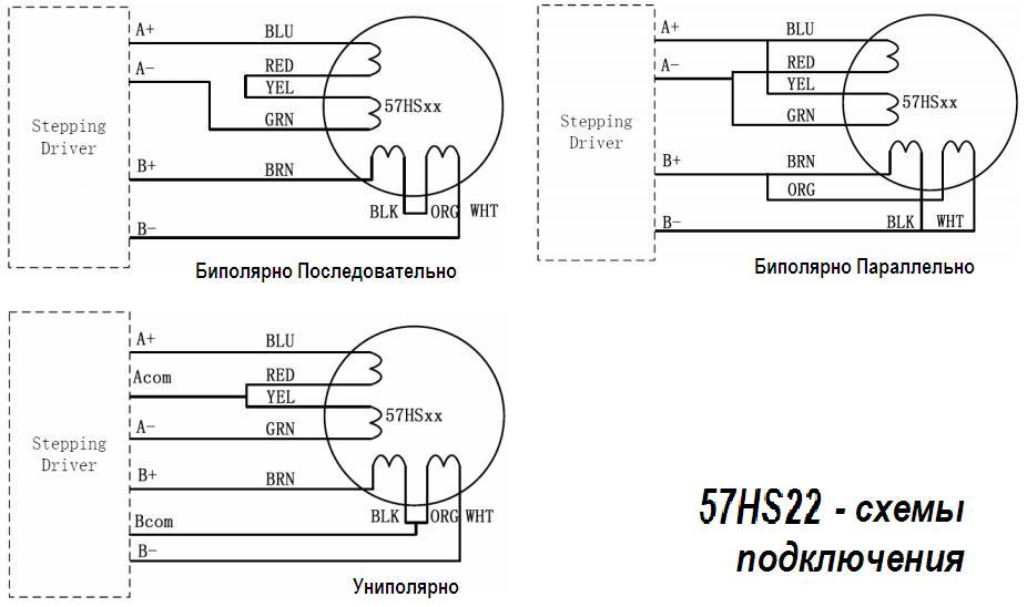

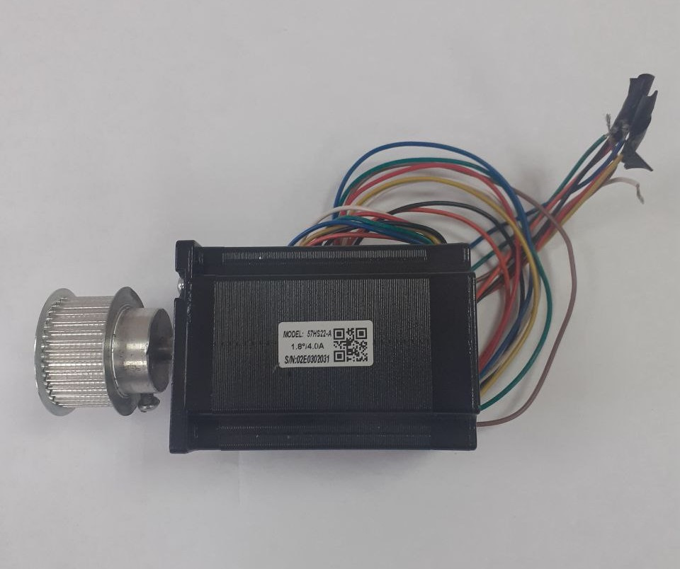

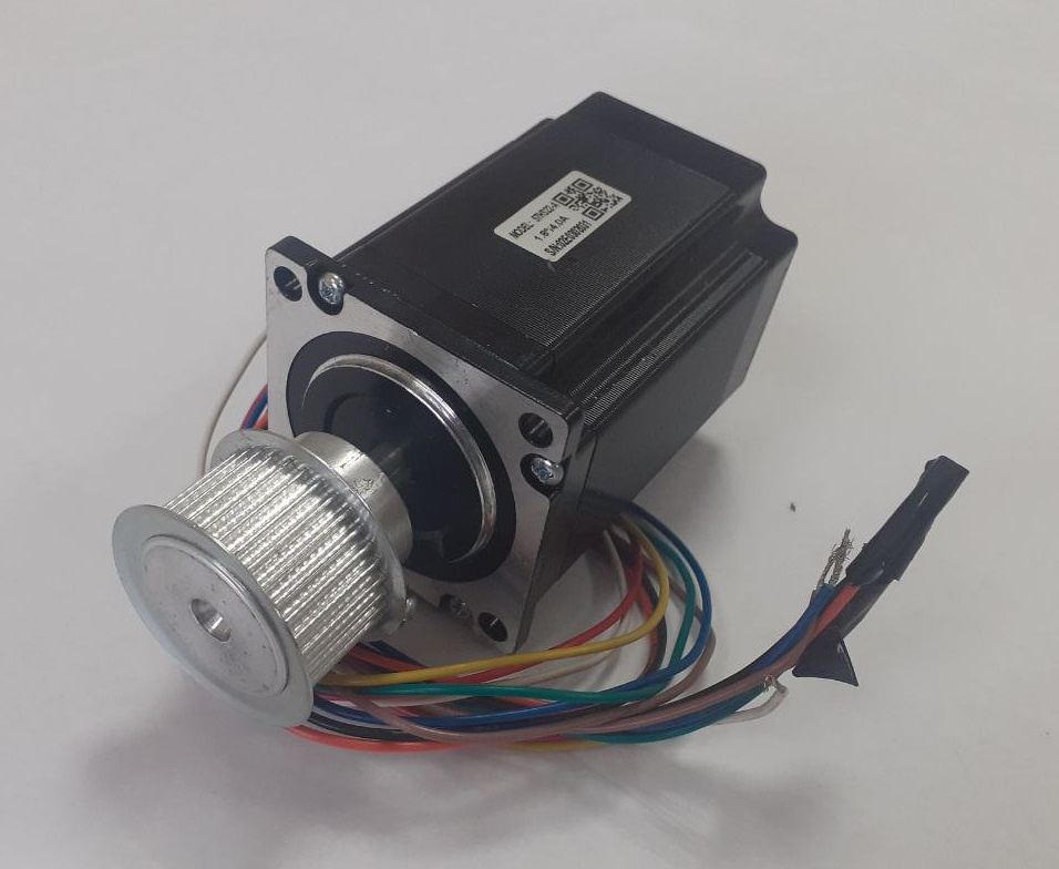

Гибридный, с 1 валом.

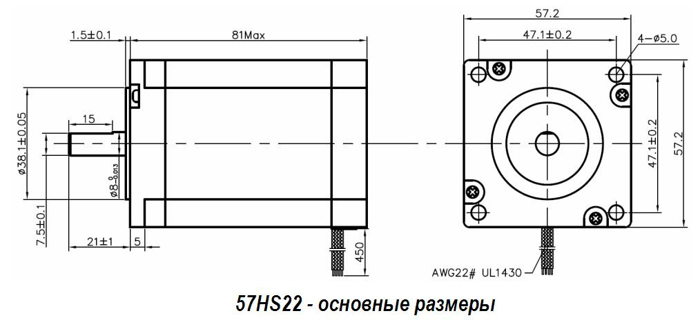

Диаметр фланца - NEMA 23 (57 мм).
Угловой шаг - 1,8 град.
Погрешность углового шага (без нагрузки) 5%.
Диаметр вала - 6 мм.
Количество выводов - 8.
Длина двигателя без вала - 22 мм.
Ток фазы двигателя (при униполярном подключении) - 4 А.
Сопротивление изоляции (при 500 VDC) 100 МОм.
Погрешность сопротивления обмоток двигателя 10%
Погрешность индуктивности обмоток 20%
Максимальное радиальное биение вала 0,06 мм.
Максимальная допустимая осевая нагрузка на валу 10 Н.
Максимальное осевое биение вала 0,08 мм.
Максимальная допустимая радиальная нагрузка на валу 220 Н.
Программное обеспечение - бесплатная программа SMS-Programm, простая, интуитивно понятная и с большими функциональными возможностями.
Диапазон рабочих температур -10...+50 град С
Максимальный нагрев двигателя 80 град.С
Масса 1,15 кг
Габариты 137 х 56 х 56 мм
