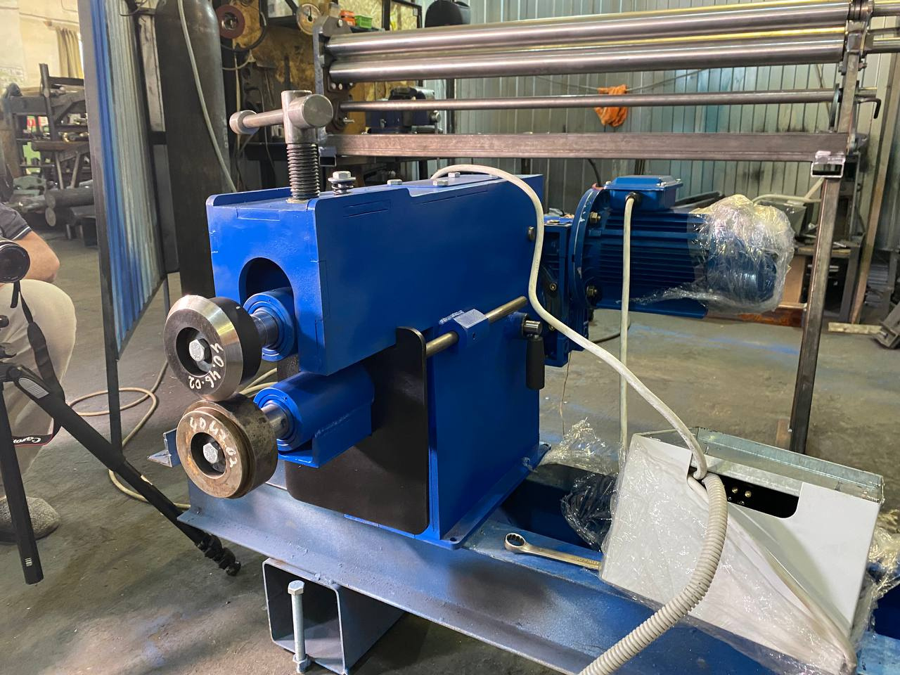

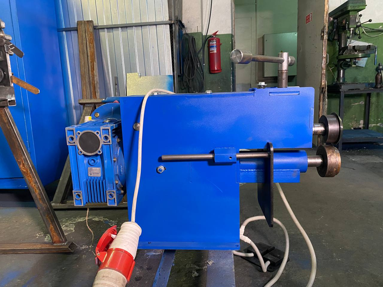

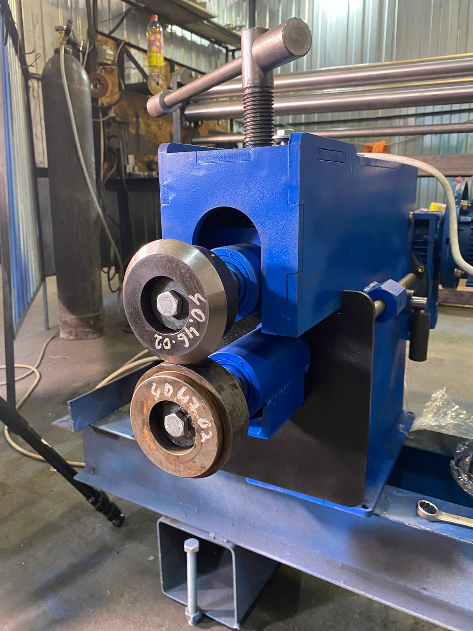

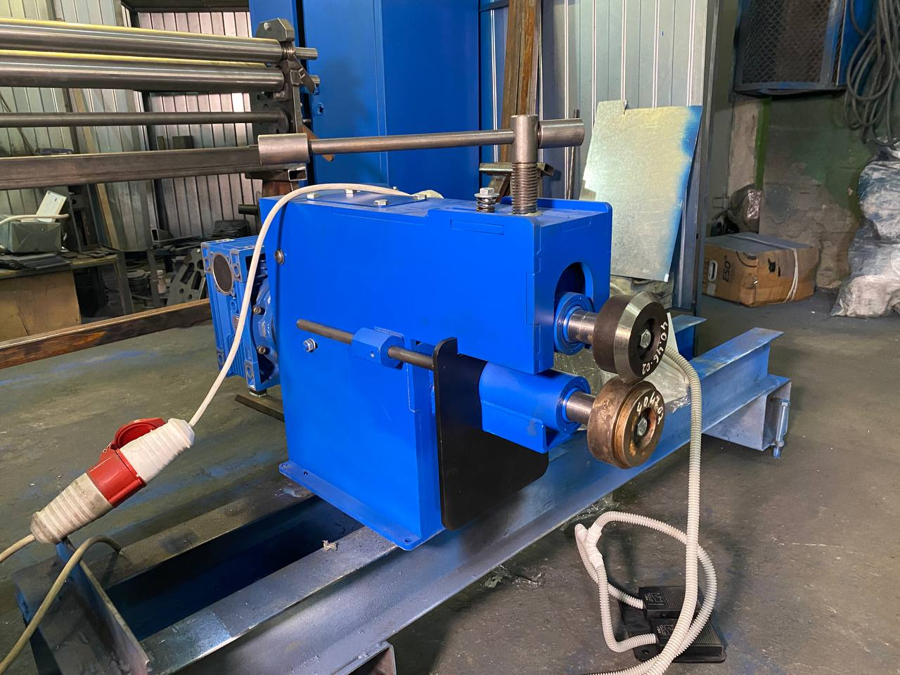

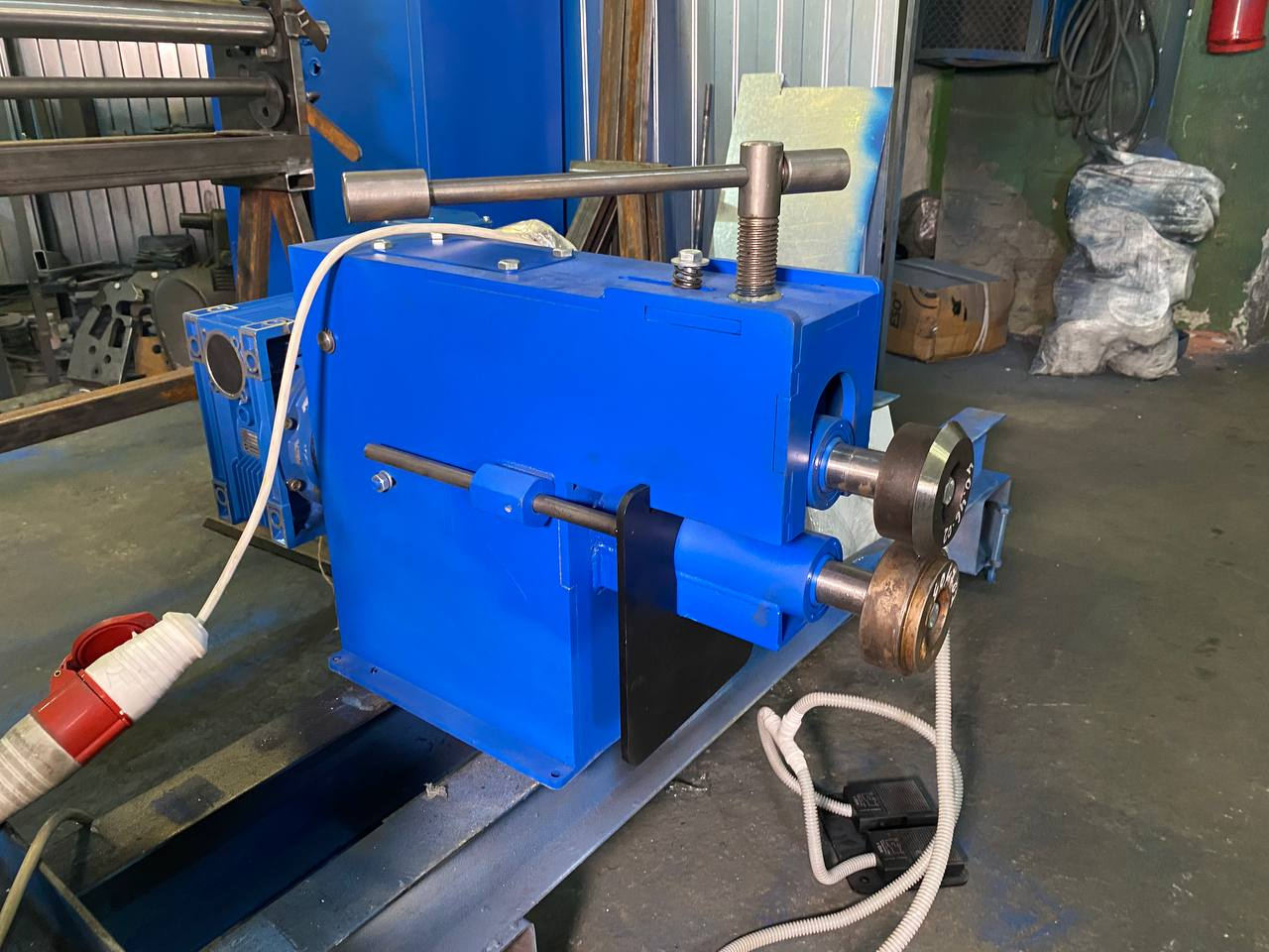

Зиговочный станок электромеханический ЗМ-160х1ммЭлектромеханическая зиговочная машина ЗМ-160 предназначена для обработки торцов тонкостенных труб круглого сечения, является модернизированной...
Электромеханическая Зиговочная машина ЗМ-240
Вылет роликов 240 мм
Максимальная толщина 1,2 мм
Расстояние между центров 50 мм
Характеристики Электродвигателя, кВт 0,37/В 3*380/Гц 50
Данный станок является модернизированной версией ручной зиговки, комплектация роликами и функционал зиговки аналогичен. Для полноценной работы на нашем оборудовании, все электромеханические Зиговки мы всегда выпускаем только с реверсивным приводом.
Электрическая схема подключения педалей имеет 2 степени защиты от одновременного нажатия обеих педалей как механической блокировкой контактной группы, так и последовательным подключением самих педалей. Электродвигатель защищен от перегрева при токовых перегрузках.
Стандартная комплектация:
- Станок в сборе;
- 3 комплекта роликов;
- Упорная пластина.
Дополнительная комплектация:
- Дополнительные ролики(изготовление под заказ);
- Стойка;
- Установка частотного преобразователя.
