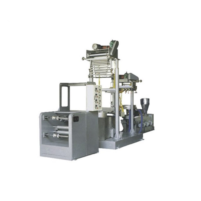

Оборудование для производства этикеточной пленки PVC-800/60
Обновлено 17.10.2023 465212
  • Модель: PVC-800/60
  • Ширина пленки: 500 - 800 мм
  • Толщина пленки: 0,02 - 0,09 мм
  • Диаметр шнека: 60 мм
  • Соотношение длин сторон шнека L/D: 1:28
  • Мощность главного двигателя: 22 кВт
  • Общая мощность нагрева: 13 кВт
  • Способ охлаждения: Смешанное воздушно-водяное охлаждение
  • Мощность тяговой обмотки: 4 кВт
  • Скорость намотки: 5 - 40 м/мин
  • Ширина поверхности тягового и приемного ролика: 900 мм
  • Источник питания: 50 Гц, 380 В, 3P
  • Габаритные размеры: 6000 х 2200 х 3600 мм
  • Вес: 2500 кг
