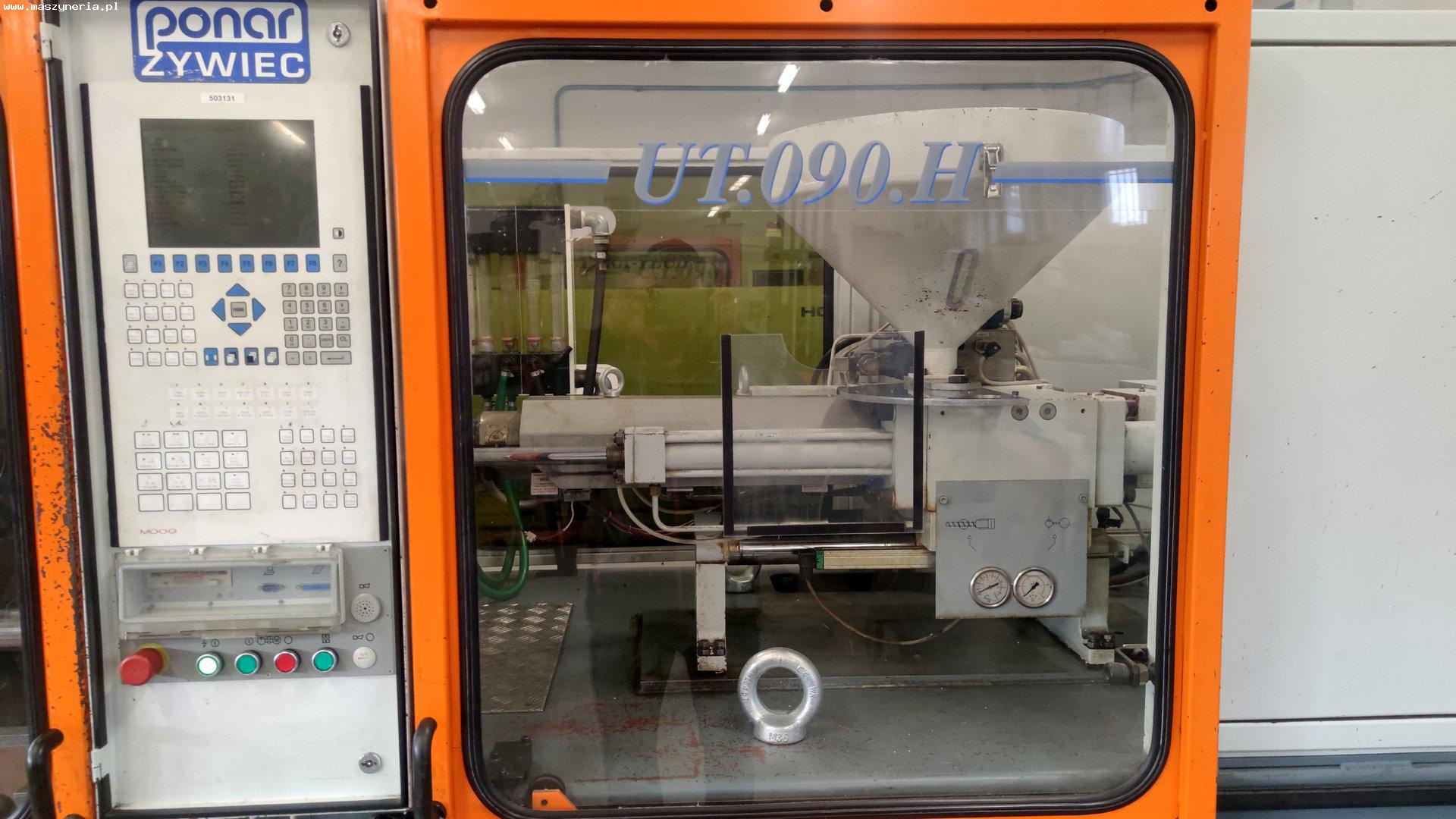

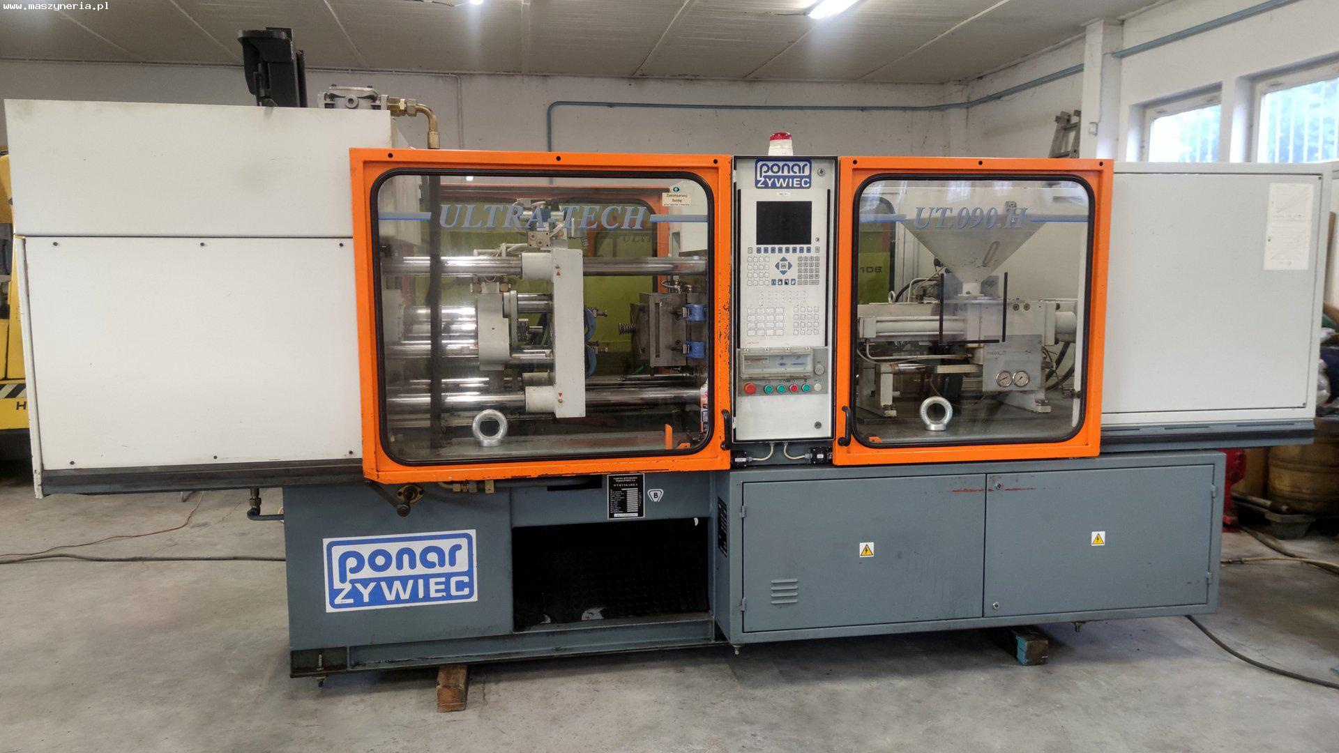

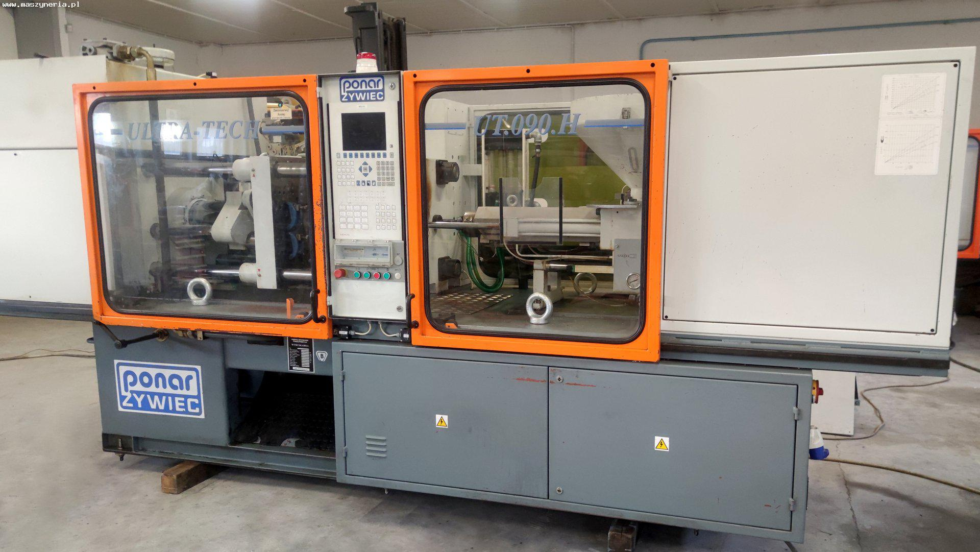

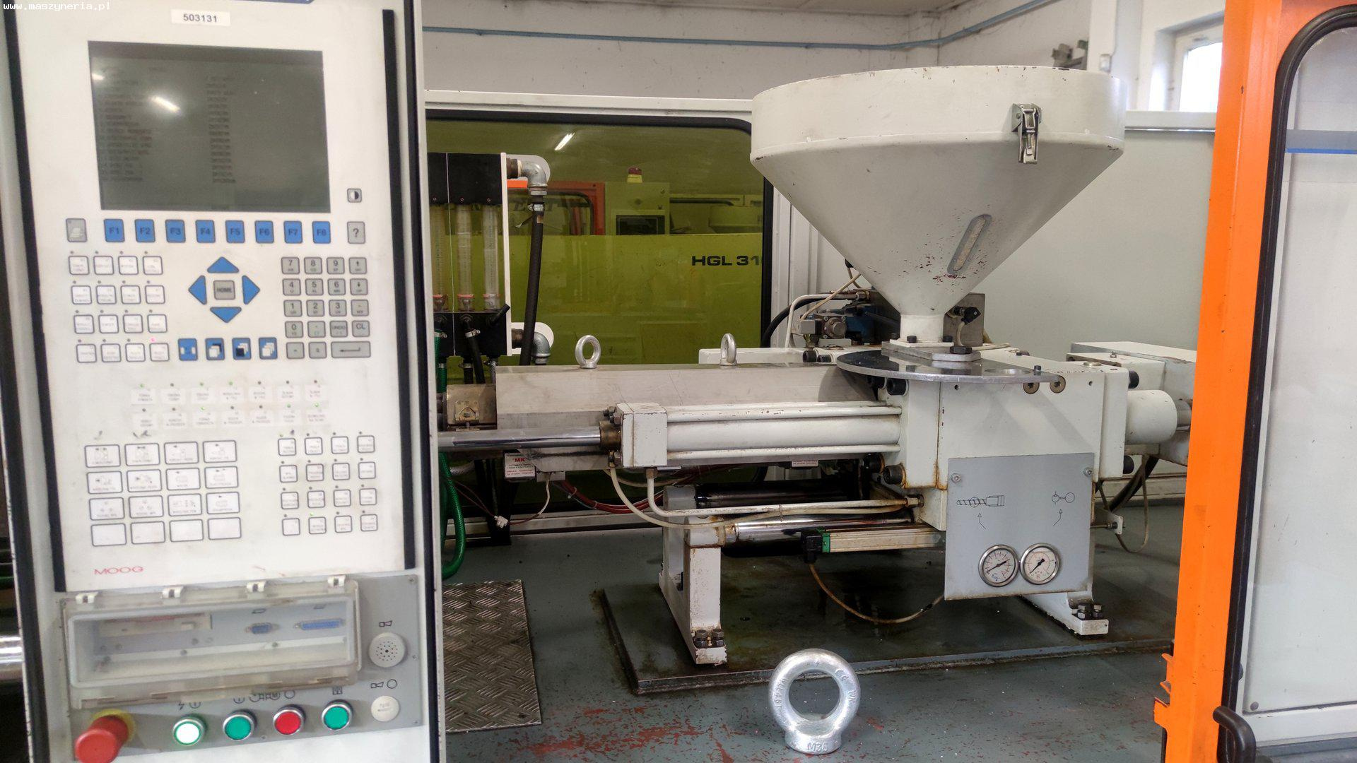

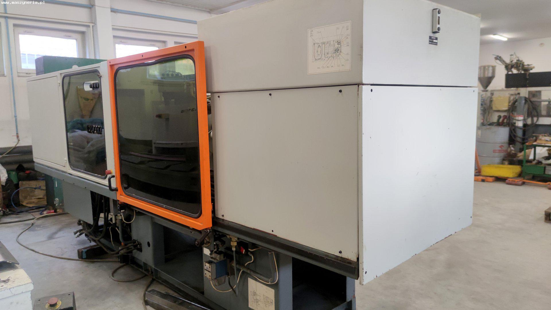

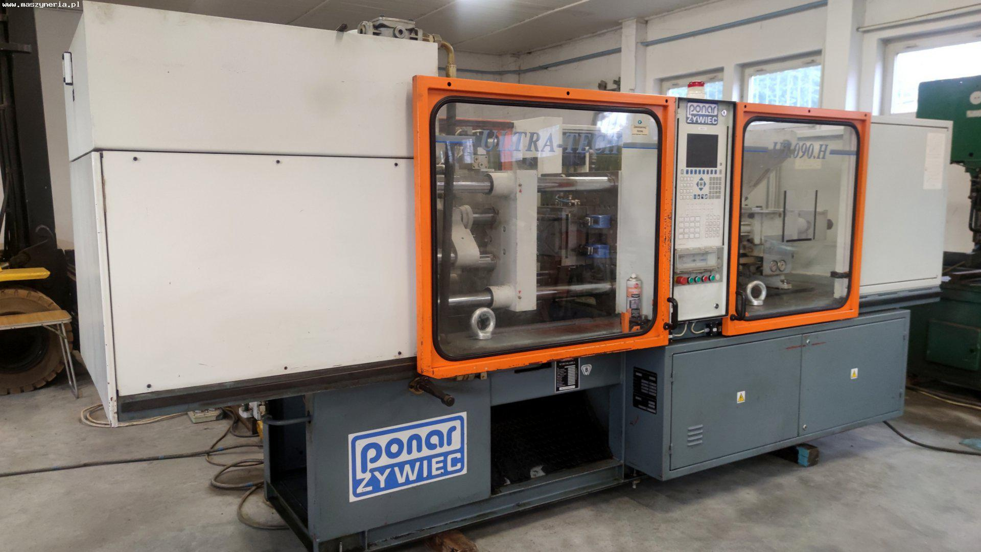

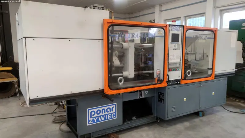

Литьевая машина PONAR ŻYWIEC UT-090 H была произведена в 2001 году в Польше.
Технические характеристики литьевой машины PONAR ŻYWIEC UT-090 H
  • усилие смыкания пресс-формы: 90 т (900 кН)
  • размер плиты пресс-формы (Д х Ш): 615 x 615 мм
  • максимальный зазор между плитами: 725 мм
  • минимальная высота пресс-формы: 225 мм
  • максимальный ход открытия формы: 500 мм
  • диаметр шнека: 30 мм
  • ход шнека: 150 мм
  • скорость вращения винта: 10-380 об/мин
  • максимальный крутящий момент винта: 410 Нм
  • зазор между колоннами: 420 x 420 мм
  • объём впрыска: 106 см3
  • максимальная производительность впрыска: 78 см3/с
  • максимальное давление впрыска: 217,7 МПа
  • усилие гидравлического выталкивателя: 33 кН
  • ход гидравлического выталкивателя: 125 мм
  • ход инжекторной форсунки: 250 мм
  • усилие зажима форсунки: 57 кН
  • количество зон нагрева: 3 + сопло
  • мощность нагрева: 6,1 кВт
  • мощность двигателя: 18,5 кВт
  • давление в гидравлической системе: 17,5 МПа
  • электропитание: 3x 380 В; 50 Гц
  • размеры (Д х Ш х В): 4500 х 1400 х 2000 мм
  • вес машины UT-090 H: 5050 кг
Оборудование термопластавтомата

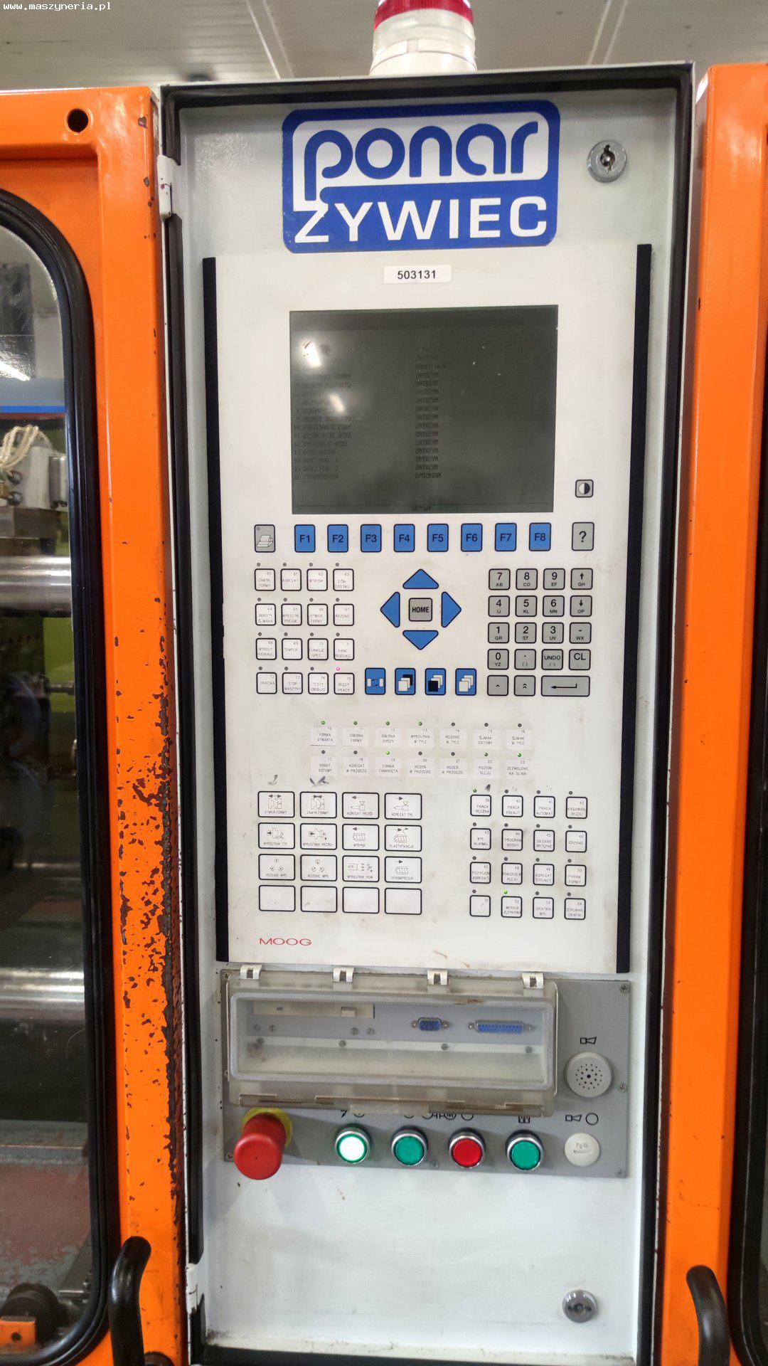

  • контроллер ЧПУ: MOOG-BUHL

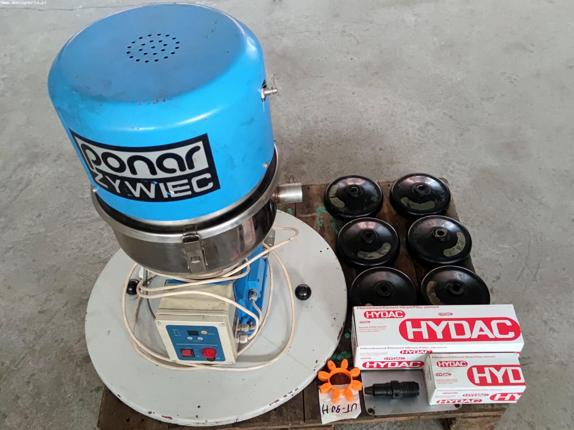

  • пневматический податчик пластика
  • антивибрационные прокладки (6 шт.)
  • клапаны для стержней (2 шт.)
  • гидравлические фильтры (2 шт.)
  • гнездо
  • сопло
  • вставка для муфты
  • копии программ на дискетах (2 шт.)
  • DTR — техническая и двигательная документация
