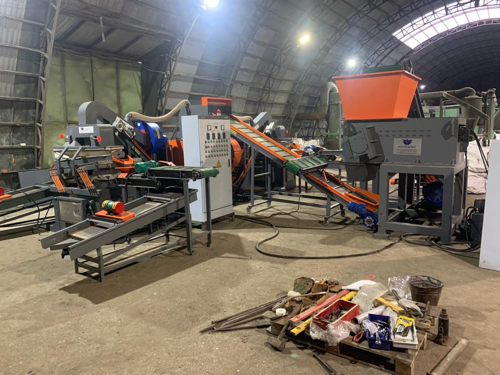

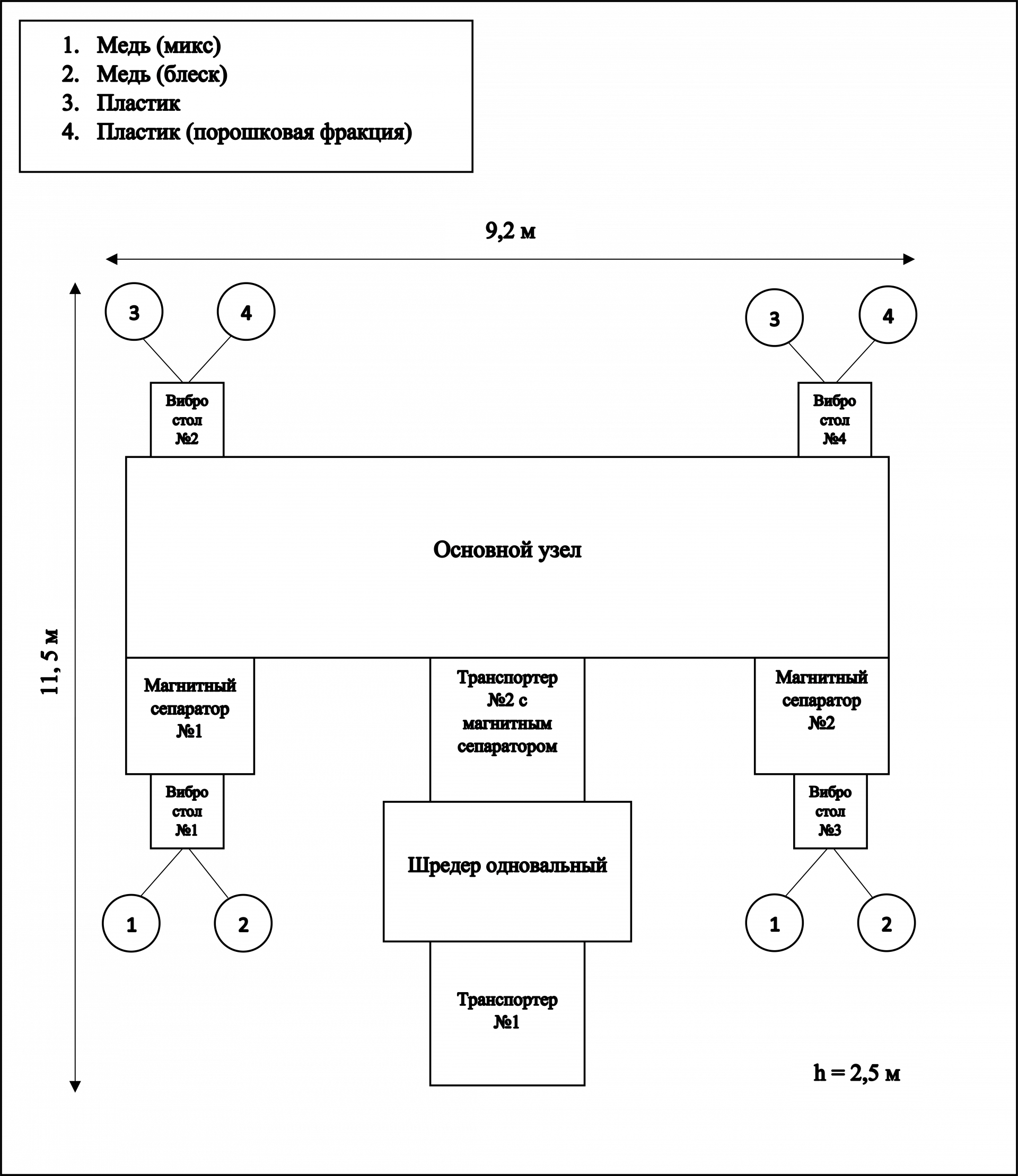

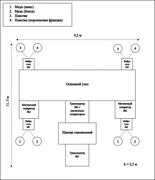

Линию по переработке кабеля MGS-1000-02 можно назвать мини-заводом, который обрабатывает изделия из цветных металлов. В нее уже входит одновальный пре-шредер, а также два загрузочных конвейера и два магнитных сепаратора для отделения черных металлов. Это минимизирует время для подготовки сырья и на практике процесс сортировки исключается. Кроме пре-шредера, в данную линию интегрируется дробилка с повышенной производительностью 45 кВт и два воздушно-вибрационных сепаратора. Это дает возможность обрабатывать не только кабеля большого сечения, но и изделия из цветных металлов. Установка отлично подходит для предприятий по ломопереработке, в которых в месячный оборот кабеля не превышает 200 тонн.
Принцип работы:
  1. С помощью конвейера лом поступает в пре-шредер для измельчения.
  2. Измельченный материал попадает на ленточный транспортер, доставляется до дробилки, при этом происходит удаление частиц металла.
  3. Далее заранее измельченный материал попадает в дробилку и там окончательно дробится.
  4. Измельченный материал попадает на два сепаратора. За счет воздушно-вибрационной сепарации изоляция отделяется от металлической сечки.
