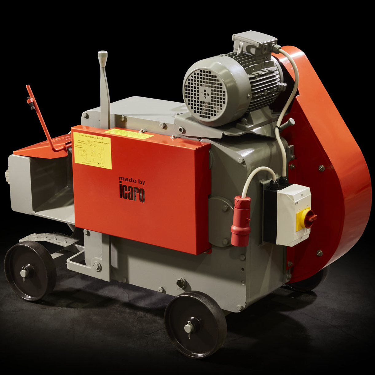

Станки для резки арматуры ICARO осуществляют резку арматуры диаметром от 6 мм. до 70 мм., как круглого так и квадратного сечения. Редуктор и кулисный механизм, обладающие высокой степенью...
ООО «СварТех»Станки для резки арматуры ICARO осуществляют резку арматуры диаметром от 6 мм. до 70 мм., как круглого так и квадратного сечения. Редуктор и кулисный механизм, обладающие высокой степенью надежности, находятся в одном корпусе и имеют общую систему смазки. Можно увеличить скорость выполнения работ, выбирая станок из расчета обработки нескольких стержней арматуры. Станок оснащен электрическими и механическими системами безопасности.
Вес, кг: 660
Габариты, см: 118x71xh87
Двигатель 380 V, кВт: 3
Диаметр разрезаемого прутка A-500C, мм: 32/22/18
Диаметр разрезаемого прутка A-l (A240), Ac-ll (A300), мм: 42/34/22 (26)
Диаметр разрезаемого прутка A-lll (A400), мм: 36/28/20
Модель: ICARO C-42
Частота хода кулисы, об/мин: 90
