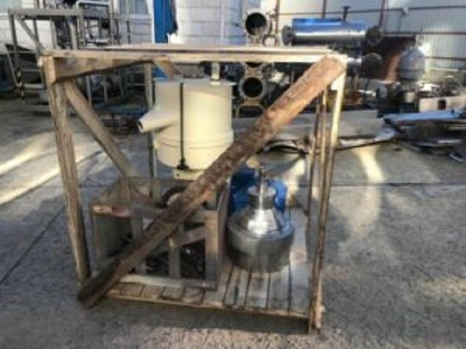

Сепаратор для высокожирных сливок Ж5-ОС2-Д-500, инв 9168
Сепаратор для высокожирных сливок Ж5-ОС2-Д-500 предназначен
для разделения сливок жирностью 30-40% на высокожирные сливки и пахту с одновременной очисткой
от механических примесей в поточной линии производства сливочного масла.
Технические характеристики:
Сепаратор высокожирных сливок Ж5-0С2-Д-500
для сладкосливочного масла: 350
для любительского масла: 600
для крестьянского масла: 1100
для бутербродного масла: 1800
Частота вращения барабана, c-1 (об/мин): 108(6500)
Мощность двигателя, кВт 5,5
Габаритные размеры, мм, не более (д/ш/в): 855/655/1343
Масса сепаратора, кг., не более: 450
Технологические характеристики:
Температура сепарирования, С: 65-95
Давление на выходе пахты, МПа (ати), не более: 0,4(4,0)
Жирность исходных сливок,%: 30-40
Кислотность исходных сливок, ˚Т: 18
Содержание влаги в высокожирных сливках, %, не более: для сладкосливочного масла: 15,3
для любительского масла: 19,3
для крестьянского масла: 24,3
для бутербродного масла: 34,4
