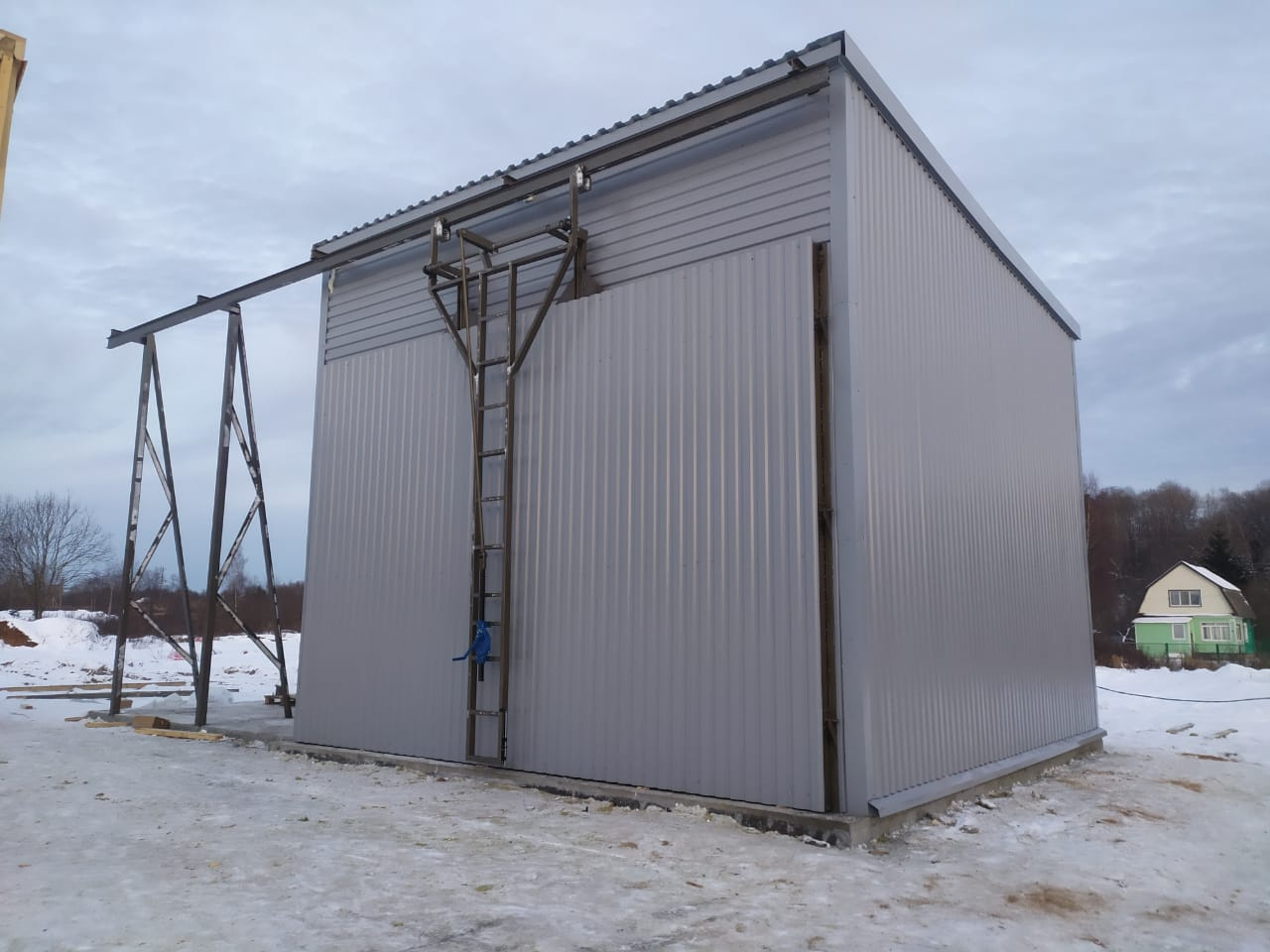

Сушильный комплекс предназначен для сушки пиломатериалов одноразовой загрузкой сушильной камеры 40 куб.м. с автоматическим управлением.
Сушильная камера представляет собой модульно-сборную стальную конструкцию с возможностью перемещения в другое место.
Каркас состоит из профильных элементов, покрытых после сборки двумя слоями влаго-жаростойкой антикоррозийной мастикой «Аутокрин-177».
«Аутокрин-177®» на битумно-полимерной основе (бронзовая термостойкая краска), который обладает следующими достоинствами:
  • обеспечивает высокую эластичность и прочность в диапазоне температур от -20°C до +150°C;
  • обладает хорошей адгезией к защищаемым поверхностям;
  • устойчив к воздействию повышенных температур и УФ-излучения;
  • устойчив к гидроабразивному изнашиванию;
  • материл удобно наносится на поверхность и поставляется полностью готовым к применению.
В качестве стеновых и кровельных элементов использованы сэндвич панели поэлементной сборки с внутренними обкладками из алюминиевого листа толщиной 0.8 мм, утеплителем из минеральной ваты плотностью 100 кг/м3 , наружные обкладки выполнены из профнастила толщиной 0.5 мм с полимерным покрытием.
