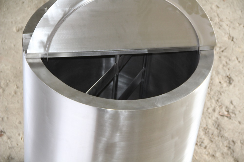

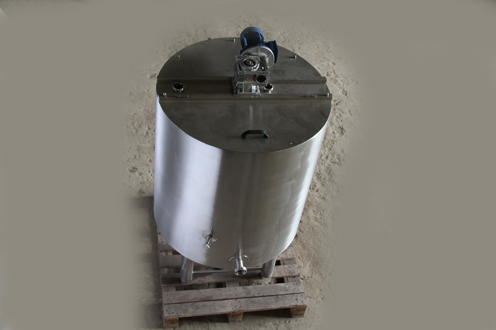

Состоянии новой. Использовалась производителем исключительно для испытаний электро оборудования. На воде. "Молока не знала"
Пульт управления и датчики новые.
Гарантия на емкость 4 месяца. Гарантия на пульт управления и датчики 12 месяцев
Предназначена для тепловой обработки молока с целью производства кисломолочного продукта и питьевого пастеризованного молока.

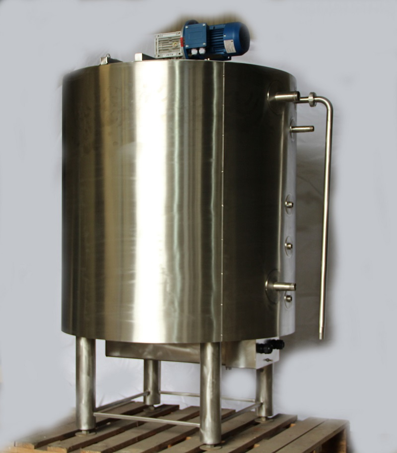

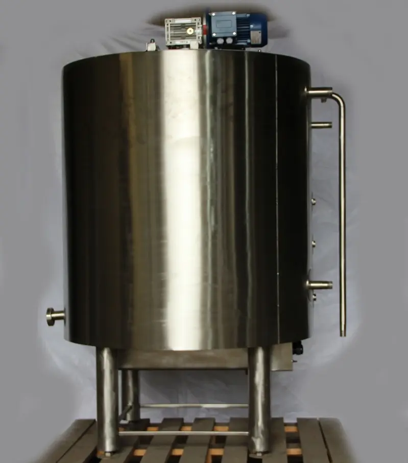

 Общие технические характеристики:
1. Рабочий объем ванны: 500 л.
2. Диаметр сливного отверстия: 40 мм.
3. Диаметр заливного отверстия: 40 мм.
4. Диаметр патрубка моющей головки: 32 мм.
5. Потребляемая мощность, не более: 36,6 кВт 380 В.
6. Толщина материала внутренней ванны: 2,5 мм.
7. Толщина материала наружной обшивки: 1,5 мм.
8. Толщина слоя теплоизоляции: 50 мм.
9. Расчетная скорость нагрева продукта, не более: 1 °С/мин.
10. Минимальное заполнение продуктом: 30 %.
11. Материал всех внутренних и наружных поверхностей ванны: нержавеющая сталь для применения в пищевой промышленности марки AISI 304.
12. Тип нагревателя: Блок ТЭН СЭВ 36 кВт.
13. Тип системы нагрева: встроенный в емкостную рубашку блок нагрева..
14. Тип крышки: Фиксированная двухсегментная.
15. Тип дна: Плоское.
16. Тип моющей головки: Ротационная.
Габаритные характеристики
1. Наружный диаметр: 1200 мм.
2. Внутренний диаметр: 1150 мм.
3. Глубина емкости: 1000 мм.
4. Дно наклонено в сторону слива на 40 мм.
5. Габариты, Д х Ш х В: 1200 х 1200 х 1750 мм.
6. Масса, не более: 420 кг.

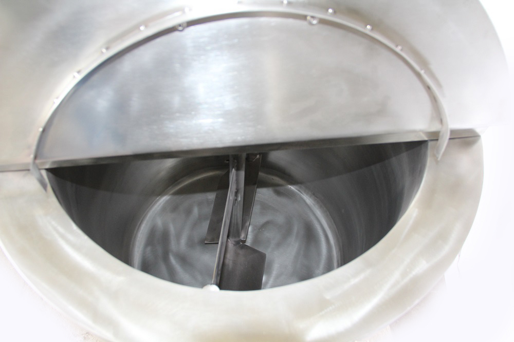

Характеристики перемешивающего устройства:
1. Мешалка лопастного типа.
2. Привод: мотор-редуктор типа NMRV.
3. Мощность привода: 0,55 кВт.
4. Частота вращения: 18 об/мин.
