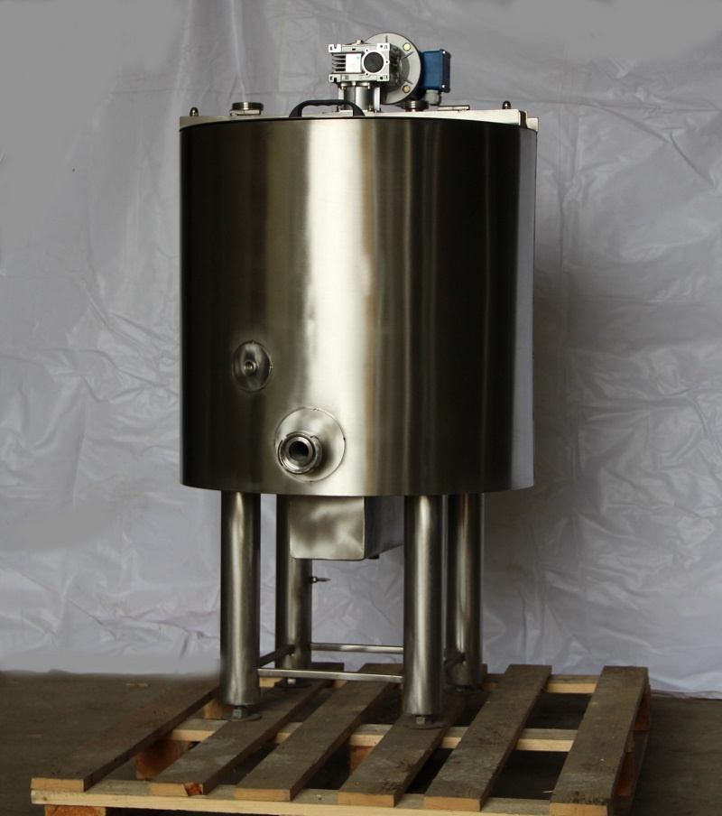

Ванна длительной пастеризации "ВДП-100" Б/У
Ссылка на описание ванны длительной пастеризации ВДП 100л б/у  рублей
Состоянии новой. Использовалась производителем исключительно для испытаний электро оборудования. На воде. "Молока не знала". Пульт управления и датчики новые.
Гарантия на емкость 4 месяца. Гарантия на пульт управления и датчики 12 месяцев
Общие технические характеристики:
1. Рабочий объем ванны: 100 л.
2. Диаметр сливного отверстия: 40 мм.
3. Диаметр заливного отверстия: 40 мм.
4. Диаметр патрубка моющей головки: 32 мм.
5. Потребляемая мощность, не более: 9,2 кВт 380 В.
6. Толщина материала внутренней ванны: 2,5 мм.
7. Толщина материала наружной обшивки: 1,5 мм.
8. Толщина слоя теплоизоляции: 50 мм.
9. Расчетная скорость нагрева продукта, не более: 1 °С/мин.
10. Минимальное заполнение продуктом: 30 %.
11. Материал всех внутренних и наружных поверхностей ванны: нержавеющая сталь для применения в пищевой промышленности марки AISI 304.
12. Тип нагревателя: Блок ТЭН СЭВ 9 кВт.
13. Тип системы нагрева: встроенный в емкостную рубашку блок нагрева.
14. Тип крышки: Фиксированная двухсегментная.
15. Тип дна: Плоское.
16. Тип моющей головки: Ротационная.
Габаритные характеристики
1. Наружный диаметр: 900 мм.
2. Внутренний диаметр: 750 мм.
3. Глубина емкости: 590 мм.
4. Дно наклонено в сторону слива на 20 мм.
5. Габариты, Д х Ш х В: 900 х 900 х 1300 мм.
6. Масса, не более: 140 кг.
 Характеристики перемешивающего устройства:
1. Мешалка лопастного типа.
2. Привод: мотор-редуктор типа NMRV.
3. Мощность привода: 0,18 кВт.
4. Частота вращения: 18 об/мин.
 Характеристики пульта управления:
Функции: пуск/остановка нагрева; выбор режима работы (ручной/полуавтоматический); установка нужного температурного режима; поддержание температуры; пуск/стоп мешалки; индикатор уровня воды в рубашке; индикатор нагрева. Время работы и температура охлаждения контролируются оператором.
 Комплект поставки:
1.    Ванна длительной пастеризации с крышкой: 1 шт.
2.    Затвор дисковый DN40: 1 шт.
3.    Датчик температуры: 2 шт.
4.    Датчик уровня воды в рубашке: 1 шт.
5.    Мотор-редуктор: 1 шт.
6.    Мешалка рамного типа с лопастями: 1 шт.
7.    Пульт управления: 1 шт.
8.    Моющая головка: 1 шт.
9.    Комплект документов: 1 шт.
 Возможные дополнительные опции:
1.  Функция НАГРЕВ – ВЫДЕРЖКА – ОХЛАЖДЕНИЕ: Нагрев до установленной температуры; выдержка температуры необходимое время; охлаждение до установленной температуры; все процессы происходят в автоматическом режиме без непосредственного участия оператора.
2.  Частотный преобразователь: Плавный старт и остановка привода перемешивающего устройства повышает его ресурс; возможность регулировки частоты и направления вращения перемешивающего устройства.
3.  Дополнительный таймер-реле реверса: Автоматическая смена направления вращения перемешивающего устройства по установленному времени. Минимальная частота реверса 30 секунд.
