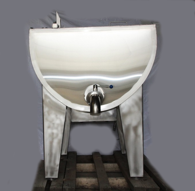

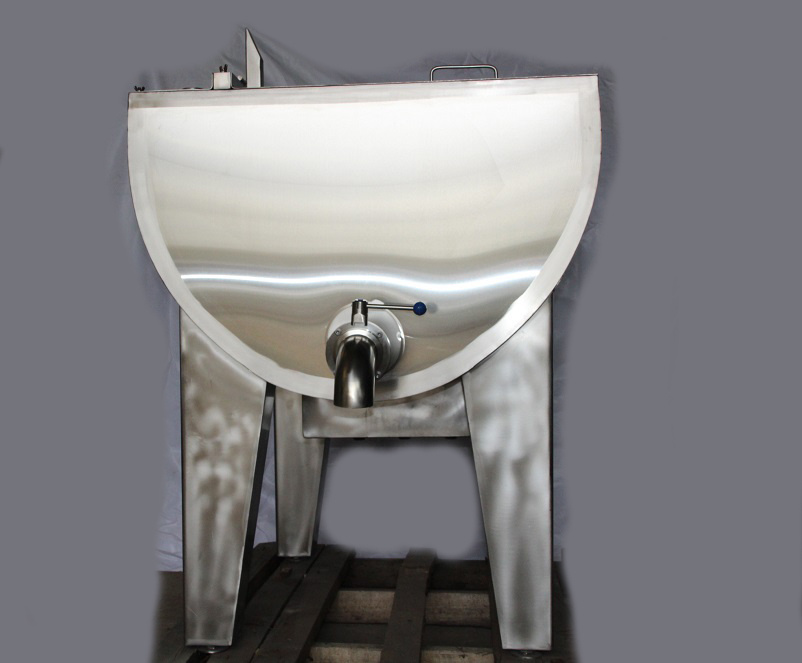

Частное предприятие «Сорокин Компани»Ванна творожная "ВТН-600" Б/У
Ссылка на описание творожной ванны 600л б/у
Состоянии новой. Использовалась производителем исключительно для испытаний электро оборудования. На воде. "Молока не знала". Пульт управления и датчики новые.
Гарантия на емкость 4 месяца. Гарантия на пульт управления и датчики 12 месяцев
Предназначена для тепловой обработки молока с целью производства творога и кисломолочного напитка.
Общие технические характеристики:
1. Рабочий объем ванны: 600 л.
2. Диаметр сливного отверстия: 80 мм.
3. Диаметр заливного отверстия: 32 мм.
4. Потребляемая мощность, не более: 45 кВт 380 В.
5. Толщина материала внутренней ванны: 2,5 мм.
6. Толщина материала наружной обшивки: 1,5 мм.
7. Толщина слоя теплоизоляции: 50 мм.
8. Минимальное заполнение продуктом: 30 %.
9. Материал всех внутренних и наружных поверхностей ванны: нержавеющая сталь для применения в пищевой промышленности марки AISI 304.

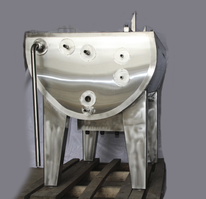

10. Тип нагревателя: Блок ТЭН СЭВ 45 кВт.
11. Тип системы нагрева: встроенный в емкостную рубашку блок нагрева.
12. Тип крышки: откидная двухсегментная.
13. Тип дна: полукруглое.
14. Тип рубашки охлаждения: отдельная штрипс рубашка.
Габаритные характеристики ориентировочные, уточняйте:
1. Габариты, Д х Ш х В: 1900 х 1100 х 1600 мм.
2. Масса, не более: 350 кг.
Характеристики пульта управления:
Функции: пуск/остановка нагрева; выбор режима работы (ручной/полуавтоматический); установка нужного температурного режима; поддержание температуры; пуск/стоп мешалки; индикатор уровня воды в рубашке; индикатор нагрева. Время работы и температура охлаждения контролируются оператором.
Комплект поставки:
1. Ванна творожная с крышкой: 1 шт.
2. Затвор дисковый DN80: 1 шт.
3. Датчик температуры: 2 шт.
4. Датчик уровня воды в рубашке: 1 шт.
5. Пульт управления: 1 шт.
6. Комплект документов: 1 шт.
Возможные дополнительные опции:
1. Функция НАГРЕВ – ВЫДЕРЖКА – ОХЛАЖДЕНИЕ: Нагрев до установленной температуры; выдержка температуры необходимое время; охлаждение до установленной температуры; все процессы происходят в автоматическом режиме без непосредственного участия оператора.

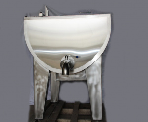

Ванна творожная ВТН 2 на ножкахВанна творожная ВТН 2 на ножках
Ванна творожная ВТН, нержавеющая, объем — 2,5 куб.м., с рубашкой из нержавеющей стали. Инв 1747.Полный список емкостного и пищевого оборудования с описанием и фото на сайте.г. Москва, Компания Е4А.(с)

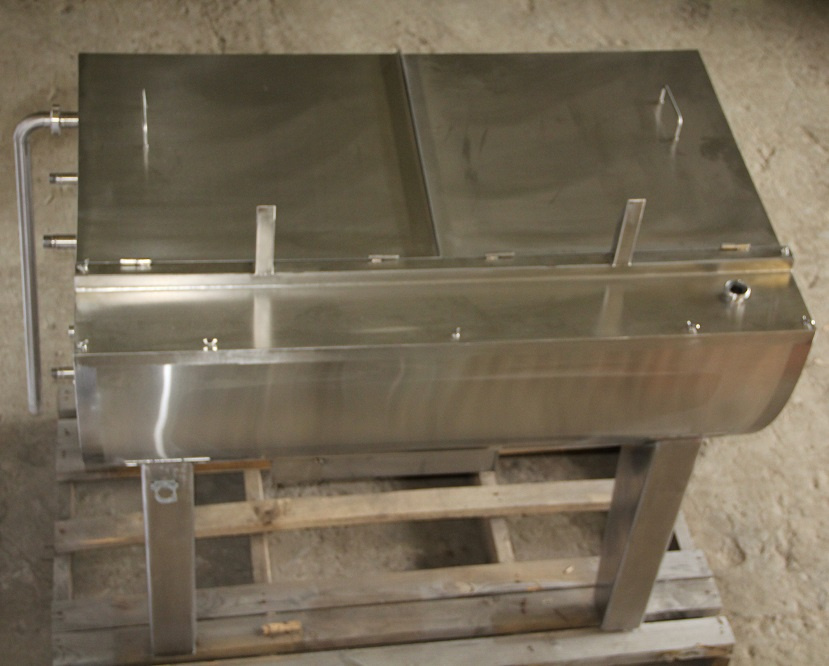

ВТН-5000 предназначена для нагрева нормализованного молока до температуры внесения закваски, сквашивания молока, охлаждения полученного творожного сгустка. Творожные ванны необходимы при...
Продаётся Ванна творожная, объем 800л, с рубашкой. Полный перечень пищевого (молочное, мясное, для производства алкогольных и безалкогольных напитков) и емкостного оборудования с фото и описанием...
