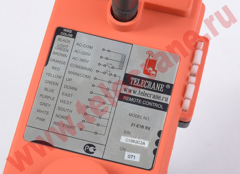

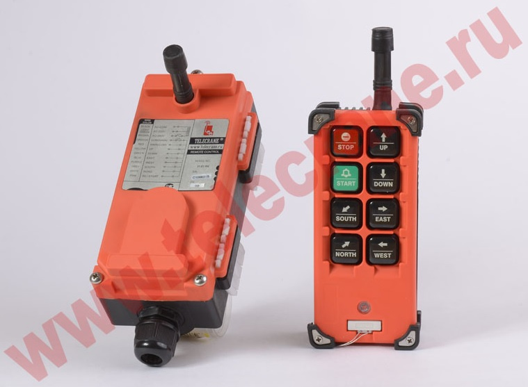

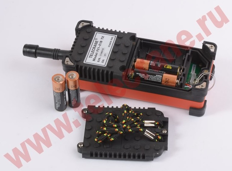

ПУЛЬТ УПРАВЛЕНИЯ:
  • 6 одноступенчатых кнопок нажатия
  • Переключатель Вкл./выкл./Пуск
  • Аварийная остановка
  • Светодиодный индикатор уровня заряда батареи
  • Ударопрочный корпус
  • Сигнальное устройство для сообщения о неисправности
  • Антенна с защитным кожухом
  • Работает с 2 батареями AA типа, стандартными или аккумуляторными
  • Размеры 156 x 61 x 51 мм
  • Вес ок. 320 грамм, вкл. батареи
ПРИЕМНИК:
  • Корпус с демпфером вибраций
  • Оснащён соединительным кабелем
  • Стандартное напряжение питания 220 / 380VАС (напряжение переменного тока)
  • Дополнительно: 24, 110VАС или 12-24VDC (напряжение постоянного тока)
  • Светодиодный индикатор внутренних релейных выходов
  • Релейные выходы 10 A / 250 VAC;  5 A / 30 VDC
  • Размеры 185 x 85 x 85 мм
  • Вес ок. 550 грамм, без кабеля
