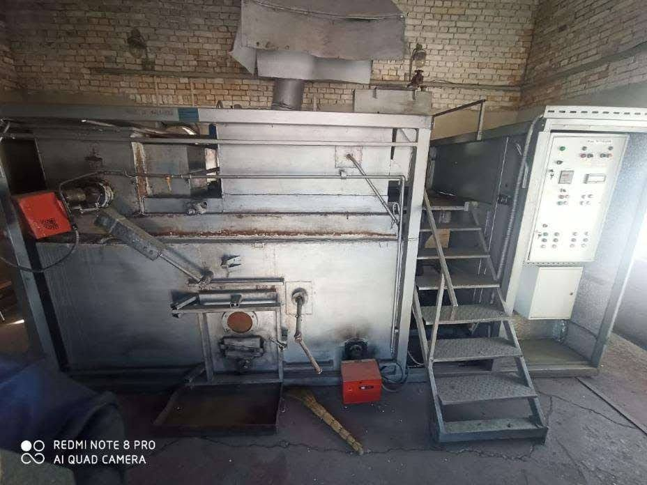

Установка для уничтожения тв. органических отходов Эчуто-150.03, с НДС
Обновлено 25.10.2026 467156
Установка позволяет уничтожать следующие виды отходов:
- отходы больниц ( класс А. Б. В ) и ветстанций,
- отходы коммунального хозяйства;
- резинотканевые и текстильные, в том числе промасленную ветошь;
- пищевые отходы;
- пластмассы, резины,
- осадки сточных вод и отбросы с решеток станций аэрации;
- твердые отходы лакокрасочного производства;
- бумагу, картон, древесную стружку;
- другие, содержащие органику.
Возможно использование тепла для обогрева помещения.
Численность обслуживающего персонала - один человек.
Содержание вредных веществ в атмосфере от выбросов установки, не превышает значений предельно допустимых концентраций - ПДК м.р.
локальная утилизация периодически накапливающихся отходов на промышленных предприятиях, ТБО в учреждениях и в коммунальном хозяйстве, отходов ЛПУ
Объем камеры термического разложения (КТР) 300 л
Количество перерабатываемых отходов (при средн кал. до 4500 ккал/кг) до 50 кг/час
Режим загрузки цикличный
Время первоначального разогрева до рабочей температуры, не более 60 мин
Первичный источник тепловой энергии внешнее топливо
Расход топлива на одну горелку
- дизельное 2.6-5.2 кг/час
- природный газ 2.4-6 м3/час
Расход электроэнергии, не более 10 кВт/час
Род тока, напряжение, В AC, 3 фазный, 380/220
Вес установки (без тары) 5500 кг
Габаритные размеры 5.55х2.06х2.06 м
Уровень шума, не более 100 дБА
Температура отходящих газов, не более 80 град C
Разрежение в КТР, не менее 20 Па (2 мм в ст)Обслуживающий персонал - оператор 1 чел/в смену
