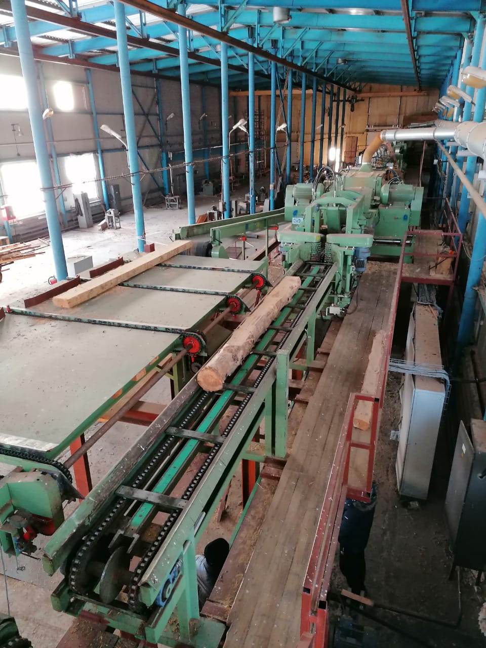

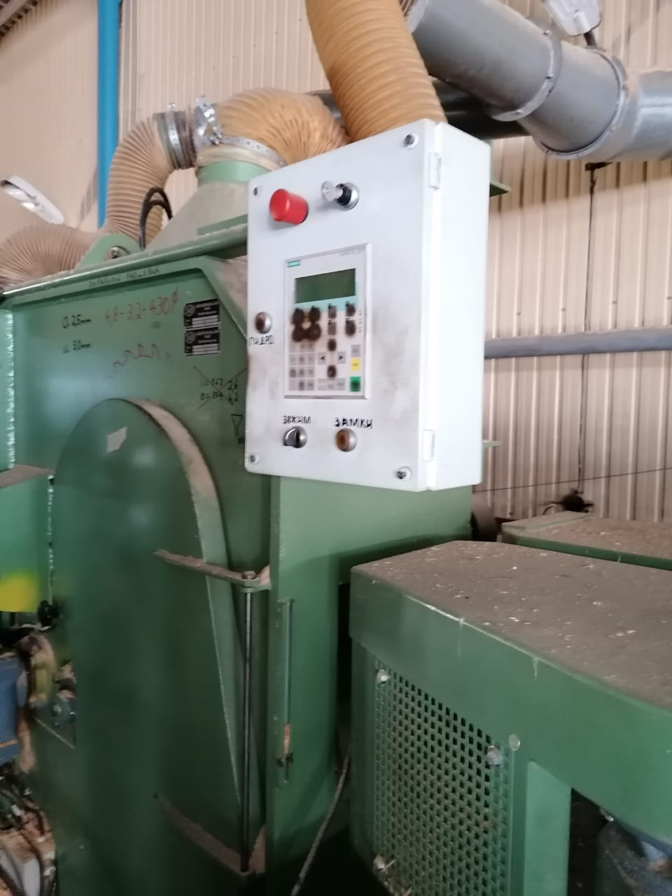

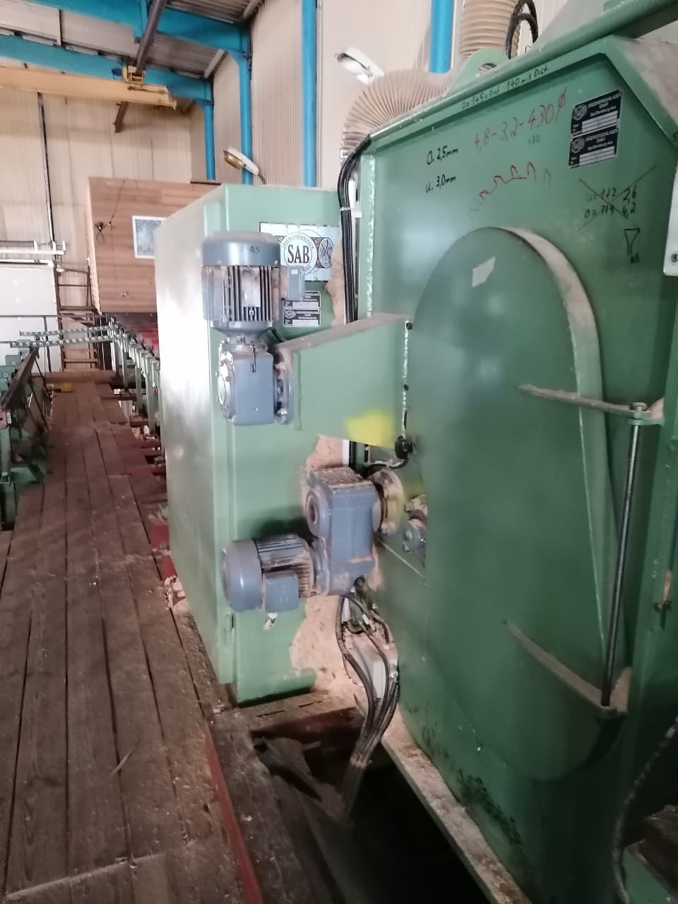

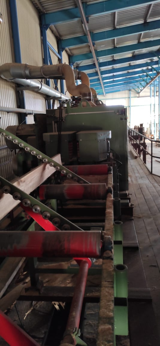

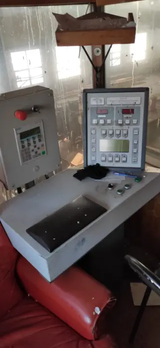

ГК ОПТИМИСТПродам Фрезерно-Брусующую Линию (капитальный ремонт лето 2017 года) на базе следующих агрегатов:
Двусторонний фрезерно-брусующий станок Тип PSP 600
Максимальный диаметр бревна 500 мм
Мощность двигателей 2Х90 кВт
Двухшпиндельный многопильный делительный круглопильный станок Тип DWRK 350/2 – 4
Станок укомплектован 4 плоскими электродвигателями трехфазного тока.
Двигатели имеют гидра-регулировку по высоте.
Пильные полотна монтируются на валу двигателя через зажимную втулку.
Регулировка по ширине производится через шариковый ходовой винт с редукторным двигателем или с помощью гидравлической системы сервоуправления.
На стороне разгрузки станка смонтированы гидравлически управляемые и приводные вытягивающие ролики.
Для смены пильных полотен станок оснащен откидным защитным колпаком.
Высота распила: макс. 350 мм
Ширина распила: 80 - 500 мм
Главные двигатели: 4 х 50 кВт
Диаметр пильного полотна: 580 мм
Число дисковых пил на валу: 1 - 2 шт
Двухшпиндельный круглопильный станок для радиального распила Тип KSM 300
Станок для радиального распила состоит из 2 пильных агрегатов:
Вертикальный агрегат двухшпиндельный круглопильный станок типа DWS 350/400 (технические данные см. в проспекте на станок типа DWS 350)
Горизонтальный агрегат двушпиндельный круглопильный станок типа HS 300
В горизонтальном пильном станке могут применяться максимум 2 пильных полотна на каждом валу.
Двигатели могут электрически передвигаться по высоте посредством ходовых винтов.
Технические данные:
Высота распила: макс. 300 мм
Ширина распила: макс. 300 мм
Длина бруса: мин. 2000 мм
Главные двигатели: 2 х 50 кВт
Ход регулировки: 200 мм
Диаметр пильных полотен: 530 мм
Отверстие пильного полотна: 150 мм
Заявленная производительность линии в данной комплектации 150 000 м3/год, с возможностью увеличения до 200 000 м3/год.
