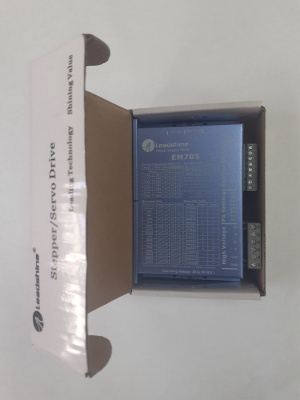

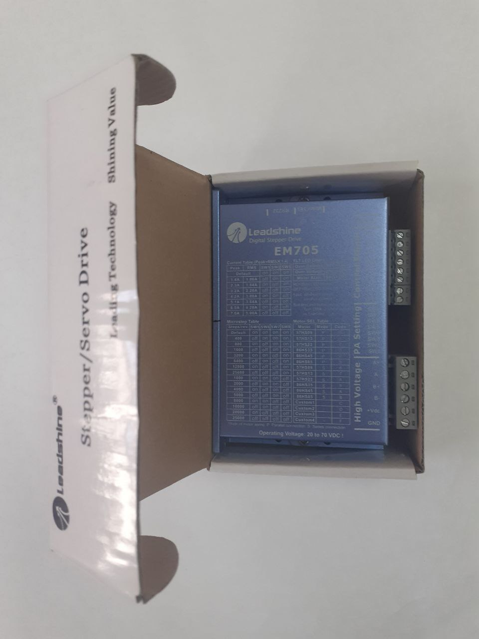

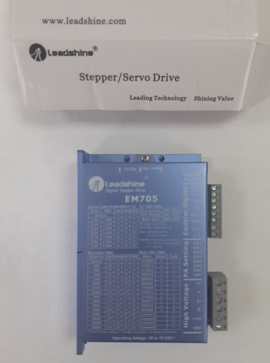

Драйвер шагового двигателя EM705
Обновлено 03.05.2024 467641
Оплата наличкой.
(Блок управления шаговым двигателем)
Драйвер предназначен для управления 2-хфазными и 4-хфазными шаговыми двигателями и имеет следующие функциональные особенности:
  • система подавления резонанса шагового двигателя
  • алгоритм определения остановки вала двигателя ("срыва")
  • функция автоматической подстройки драйвера под двигатель
  • встроенные конфигурации для 16 видов двигателей
  • поддержка протоколов STEP/DIR и CW/CCW
  • оптоизолированные входы и выходы
  • автоматическое снижение тока удержания (настраиваемая степень снижения)
  • защита от превышения напряжения питания, превышения тока фаз, неправильного подключения фаз двигателя.
Технические характеристики:
  • ток фазы 0,35...5 А
  • напряжение питания 20...70 постоянного тока
  • рекомендуемое напряжение питания 50 В
  • частота входного сигнала до 200 кГц
  • деление шага до 1:512
  • габариты 118*75,5*34 мм
  • масса 280 г
