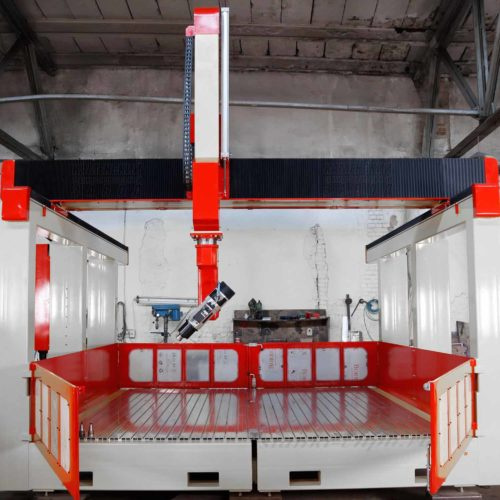

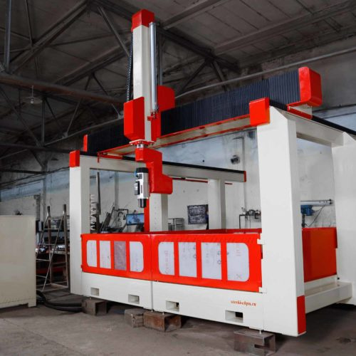

1777К - Фрезерный станок с чпу - 5 осей - 2000x3500x700 - 7,5КВт
Обновлено 18.01.2023 467877
Продается новый станок!
Изготавливался на заказ, однако, обстоятельства вынуждают его продать.
Мобильный номер звонки не принимает, по всем вопросам - пишите в вотсап указанного номера.
Станок полностью оплачен на заводе.
Готов к отгрузке.
Находится на заводе - изготовителе.
Законсервирован, протестирован, на гарантии (начало гарантии с момента вывоза с завода), в эксплуатацию не вводился!
Есть видео тестового запуска (по запросу).
Осмотр и вывоз - с территории завода-изготовителя.
На данный момент цена такого станка в базовой комплектации, со сроком изготовления от 6 месяцев - на 700'000р. больше и без допов, системы аспирации и т.п.
В комплекте - 3 дня обучения!
Продажа от физ.лица, по договору купли-продажи.
Оплата - наличные или банковский перевод на расчетный счет физ.лица.
Подготовка к отгрузке с завода - 3 рабочих дня.
Все документы для отгрузки предварительно подготовлены и согласованы с заводом-изготовителем.
Стол - комбинированный: замки + вакуум (для раскроя листового материала)

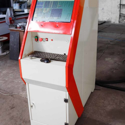

Стойка управления с ПК и Софтом MACH3.
Система аспирации 1.5Квт с щеткой.
Фреза - 7.5Квт.

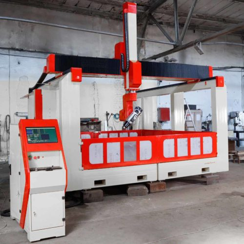

Комплектация:
1) Станок с ЧПУ 1777К (2000*3500*700/7.5 кВт/СП/ВС/СПК/5 осей (XYZCB))
2) Вакуумный насос (ВН_вих_5.5 кВт)
3) Прижимы для стола (8 шт)
4) Система аспирации (мощность 1,5 кВт/щетка 100/шланг)
5) Набор фрез (Базовый 3_)
6) Набор цанг (ER32/1-20)

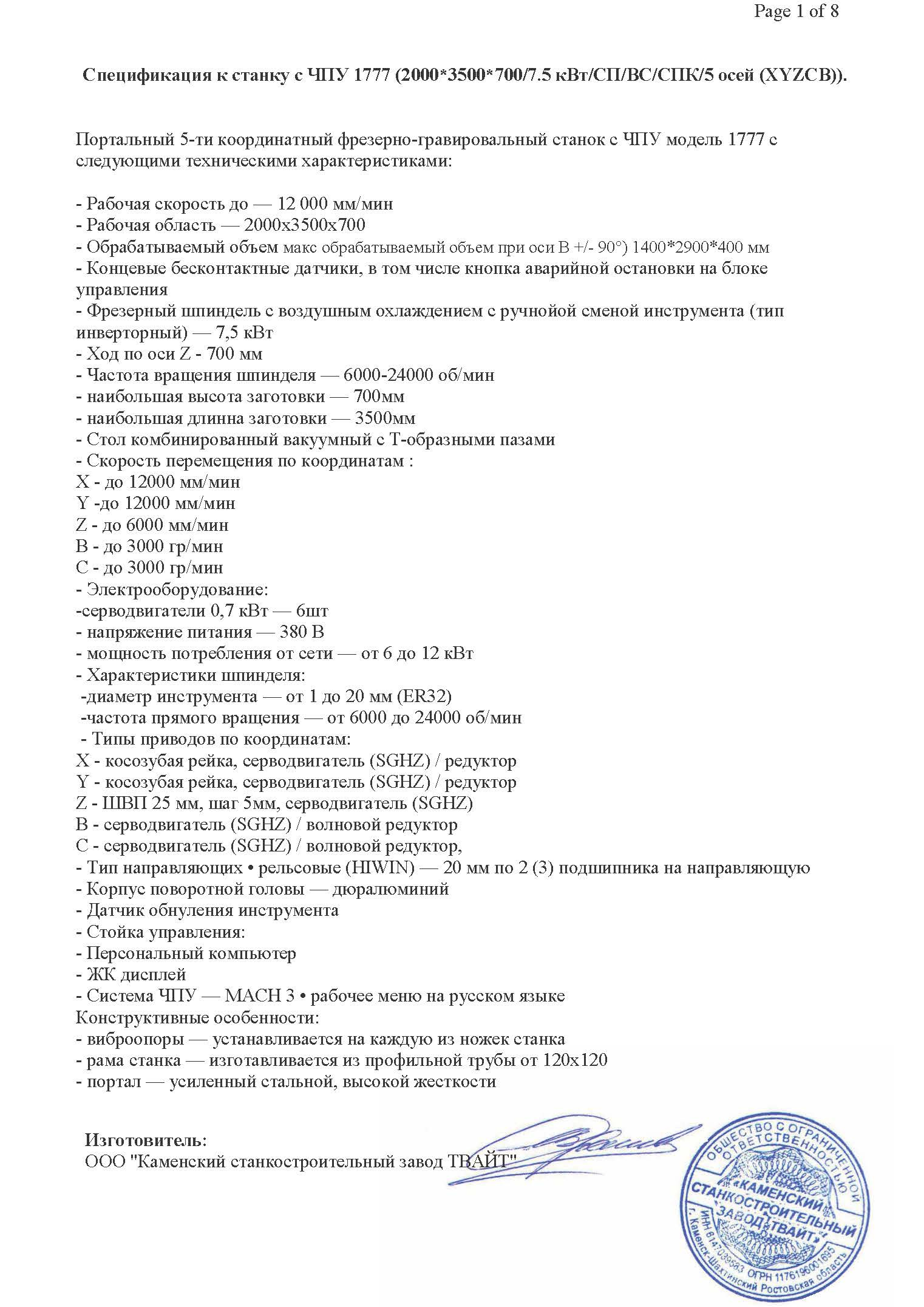

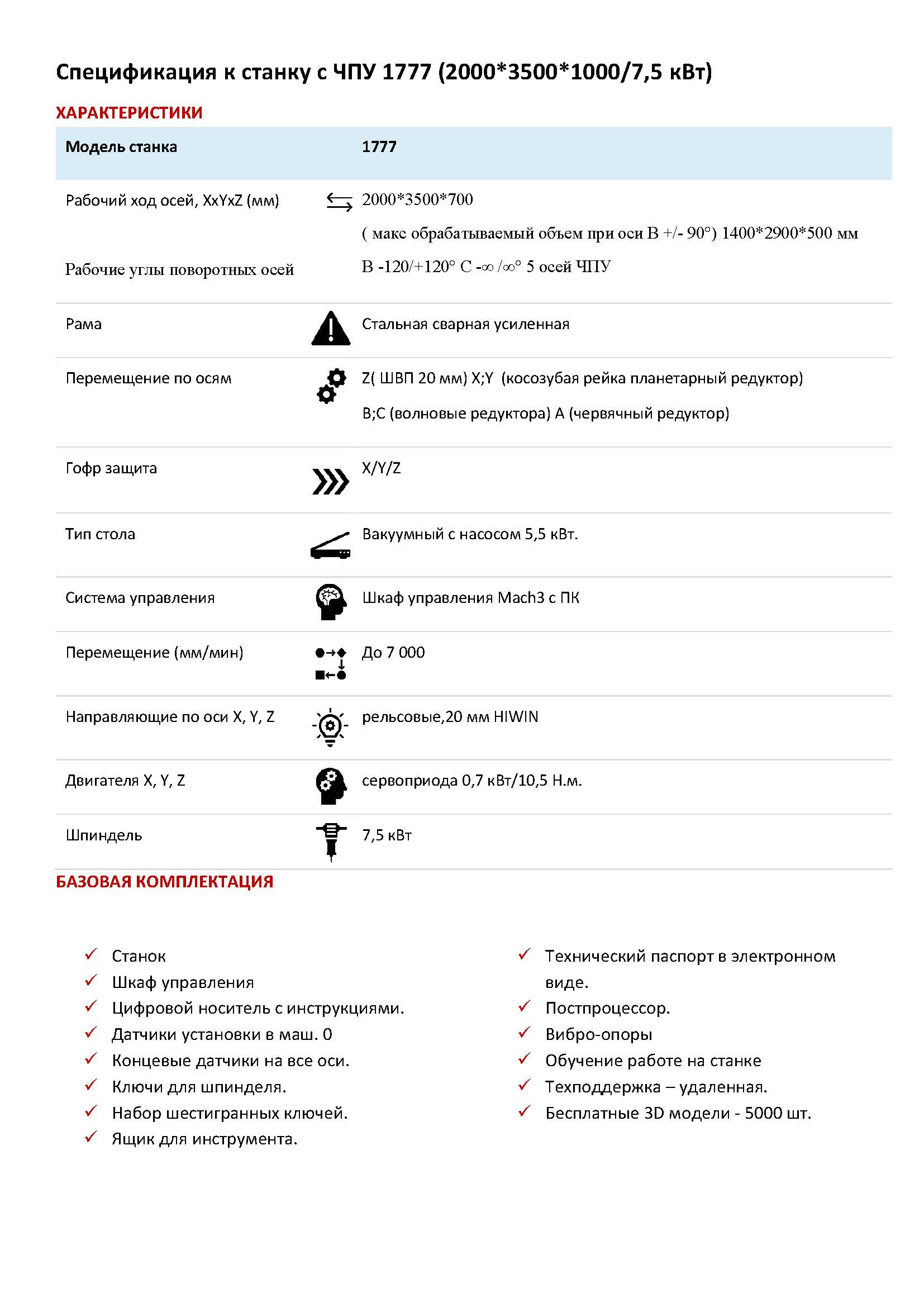

Спецификация:
Портальный 5-ти координатный фрезерно-гравировальный станок с ЧПУ модель 1777К с следующими техническими характеристиками:
-Рабочая скорость до — 12 000 мм/мин
-Рабочая область — 2000x3500x700
-Обрабатываемый объем макс обрабатываемый объем при оси B +/- 90°) 1400*2900*400 мм
-Концевые бесконтактные датчики, в том числе кнопка аварийной остановки на блокеуправления

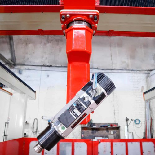

-Фрезерный шпиндель с воздушным охлаждением с ручнойой сменой инструмента (типинверторный) — 7,5 кВт
-Ход по оси Z - 700 мм
-Частота вращения шпинделя — 6000-24000 об/мин
-наибольшая высота заготовки — 700мм -наибольшая длинна заготовки — 3500мм
-Стол комбинированный вакуумный с Т-образными пазами
-Скорость перемещения по координатам : X - до 12000 мм/мин Y -до 12000 мм/мин Z - до 6000 мм/мин В - до 3000 гр/мин С - до 3000 гр/мин
-Электрооборудование: -серводвигатели 0,7 кВт — 6шт
-напряжение питания — 380 В
-мощность потребления от сети — от 6 до 12 кВт
-Характеристики шпинделя: -диаметр инструмента — от 1 до 20 мм (ER32) -частота прямого вращения — от 6000 до 24000 об/мин
-Типы приводов по координатам: X - косозубая рейка, серводвигатель (SGHZ) / редуктор Y - косозубая рейка, серводвигатель (SGHZ) / редуктор Z - ШВП 25 мм, шаг 5мм, серводвигатель (SGHZ) В - серводвигатель (SGHZ) / волновой редуктор С - серводвигатель (SGHZ) / волновой редуктор,
-Тип направляющих • рельсовые (HIWIN) — 20 мм по 2 (3) подшипника на направляющую
-Корпус поворотной головы — дюралюминий -Датчик обнуления инструмента
-Стойка управления: -Персональный компьютер -ЖК дисплей -Система ЧПУ — MACH 3 • рабочее меню на русском языке
Конструктивные особенности:
-виброопоры — устанавливается на каждую из ножек станка
-рама станка — изготавливается из профильной трубы от 120x120
-портал — усиленный стальной, высокой жесткости
Габариты и вес:
- нижняя рама 4150*2350*400 мм вес 700-800 кг.
- боковые опоры 2100*4800*400 мм 2 шт.
- портал 3200*1000*1000 мм
- ось Z 2300*1000*1000 мм
- Шкаф управления 600*1400*1700 мм
Детали можно складывать друг на друга, общий вес 3700-3900 кг.
