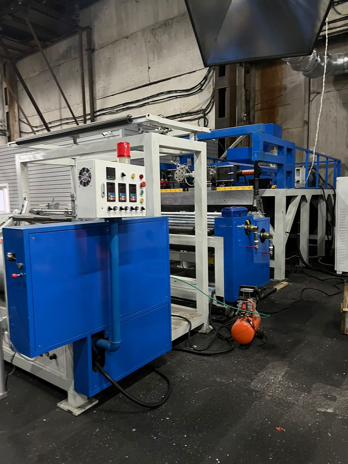

Линия по производству стрейч-пленки CRMJ 75/90-1500
Обновлено 20.12.2023 467897
Общие характеристики
Китай
Автоматический загрузчик
2 шт
Максимальная ширина пленки
1500 мм
Материал
ПЭ, ЛПВД
Новое
Производительность до
250 кг/ч
Толщина пленки
10-50 мкм
Экструдер А
Диаметр шнека
90 мм
Отношение длины шнека к диаметру
90:30:1
Мощность двигателя
55 кВт
Управление двигателем
Инвертор
Материал шнека и цилиндра
38CrMoAl
Скорость вращения шнека
до 100 об/мин
Зоны нагрева
6 шт
Нагреватели, мощность
30 кВт
Подача сырья
Автоматическая
Габариты
Общие размеры (ДхШхВ)
8000x3500x4000 мм
Масса
9.8 т
Экструдер B
Зоны нагрева
7 шт
Диаметр шнека
75 мм
90:30:1
Мощность двигателя
37 кВт
Инвертор
38CrMoAl
до 100 об/мин
30 кВт
Подача сырья
Автоматическая
Управление
Интеллектуальное управление температурой
Есть
Формующая голова
Структура пленки
АВ/АВА
Материал головы
2311
Количество зон температурного контроля головы
9 шт
Рабочая ширина головы
1800 мм
Загрузка сырья
Система подачи жидкого клея
Есть
Система фильтрации
Гидравлический цилиндр фильтра
Есть
Смена сеток
Автоматическая
Валы охлаждения
Гидравлическая система охлаждения валов
Есть
Длина
1800 мм
Диаметр
600/320 мм
Количество
1+1 шт
Тянущие валы
Длина прижимного вала
1500 мм
Диаметр прижимного вала
100 мм
Длина тянущего вала
1500 мм
Диаметр тянущего вала
420 мм
Намотчик
Частотный преобразователь
Есть
Смена рулона на намотке
Полуавтомат
Устройство автоматической намотки
Есть
Мощность двигателя намотки
3.7 кВт
Система утилизации кромки
Подача кромки в бункер загрузки
Есть
Система удерживания полотна, кромки
Контроль кромки
Автоматическая
Комплекты ЗИП
Технический паспорт на Русском языке
1 шт
Набор ключей для обслуживания
1 шт
Провод термостойкий
5 шт
Ножи
2 шт
Шланг воздухоотвода
5 м
Воздушный клапан
1 шт
Электронный переключатель
2 шт
Амперметр
1 шт
Нагреватели для головы
5 шт
Нагреватели для шнека 90 мм
4 шт
Нагреватели для шнека 65мм
4 шт
Термопара
1 шт
Термоконтроллер
1 шт
Вал пневматический 1250 мм
1+1 шт
