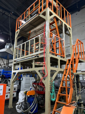

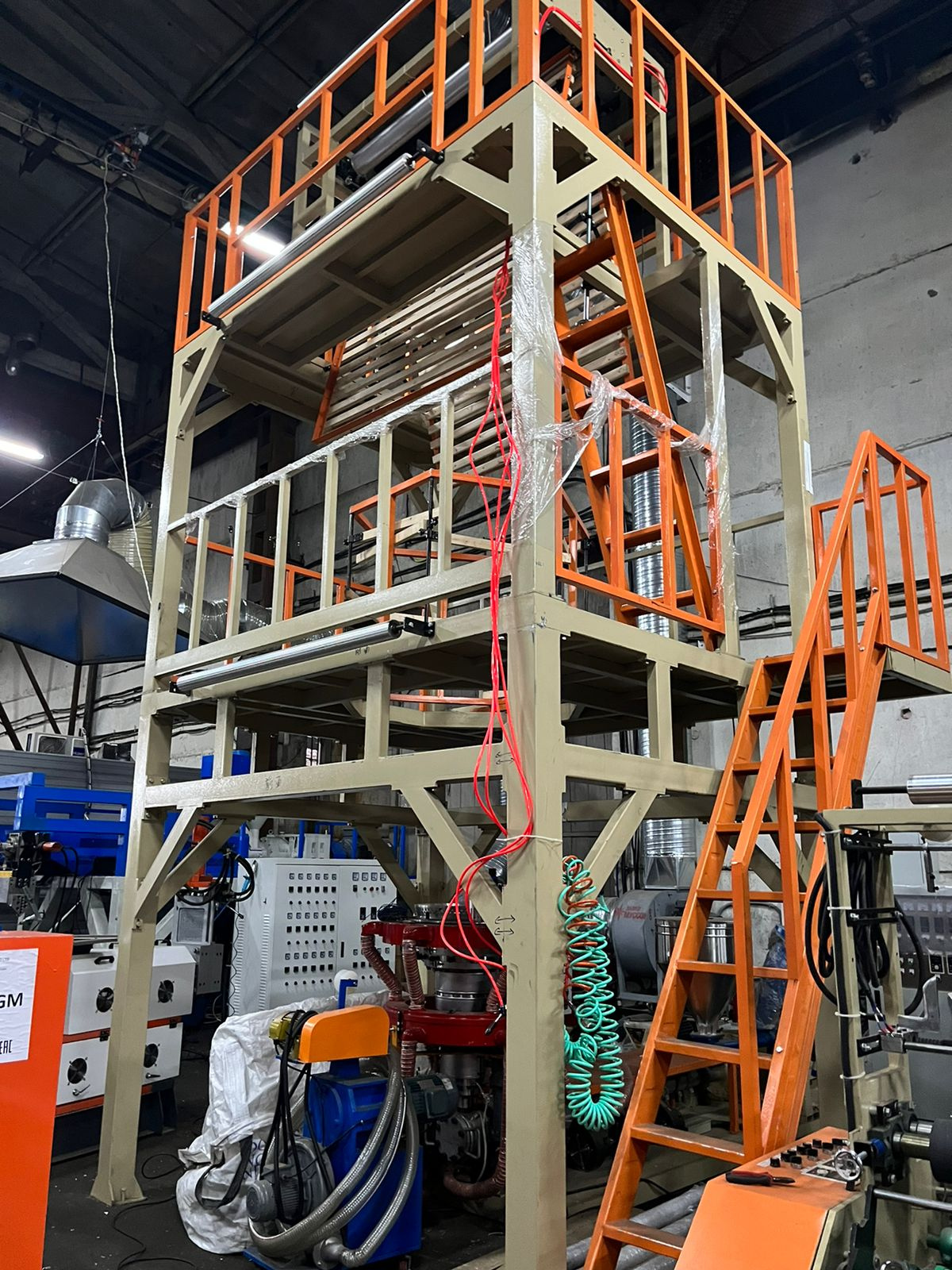

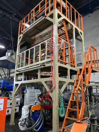

Экструзионно-выдувные машины
Выдувной экструдер для производства однослойной плёнки SJ-B75-1600
Обновлено 20.12.2023 468049
Общие характеристики
Производ-ность до(ПНД)
кг/ч
Производ-ность до(ПВД)
150 кг/ч
Максимальная ширина намотки
1600 мм
Max Ø плёночного рукава
1600 мм
Толщ. плёнки (ПНД)
0,009-0,05 мм
Толщ. плёнки (ПВД)
0,02-0,15 мм

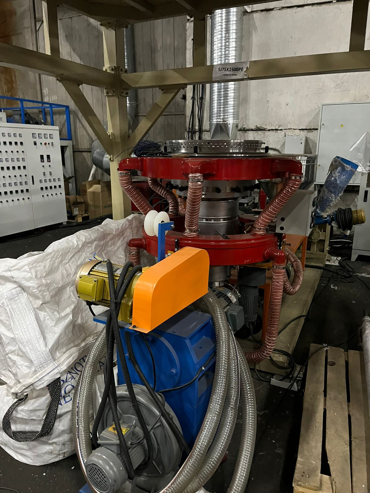

Экструзионная голова
Тип головы
Стационарная
Диаметр фильеры, головы ПНД/ПВД
350 мм
Мощность вентилятора
5.5 кВт
Габариты
Общие размеры (ДхШхВ)
6800x2600x6500 мм
Узел протяжки и намотки
Скорость протяжки
10-100 м/мин
Мощность приводного двигателя
1.5 кВт
Тип намотчика
Двухпостовой
Скорость намотки
10-100 м/мин
Вал тиснения
Есть
Валы намотки
Пневматические
Экструдер
Диаметр шнека
75 мм
Соотношение диаметра к длине (L/D)
1:32
Материал шнека
38CrMoAl
Глубина азотации
0,5-0,6 мм
Мощность двигателя
45 кВт
Частотный преобразователь
Есть
Водяное охлаждение цилиндра
Есть
Редуктор
ZLYJ 200
Дополнительные характеристики
Фальцующее устройство
Есть, 150 мм
Горячий нож
Есть
Банановый вал
Есть
Коронатор плёнки
Нет
Узел вращения головы
Есть
Автоподдув рукава
Есть
Особенность
Горячий нож, автоподдув, вал
