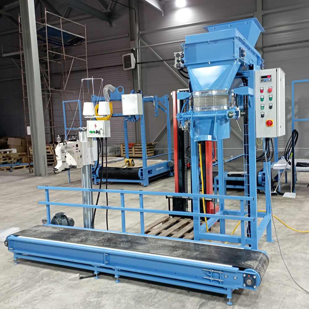

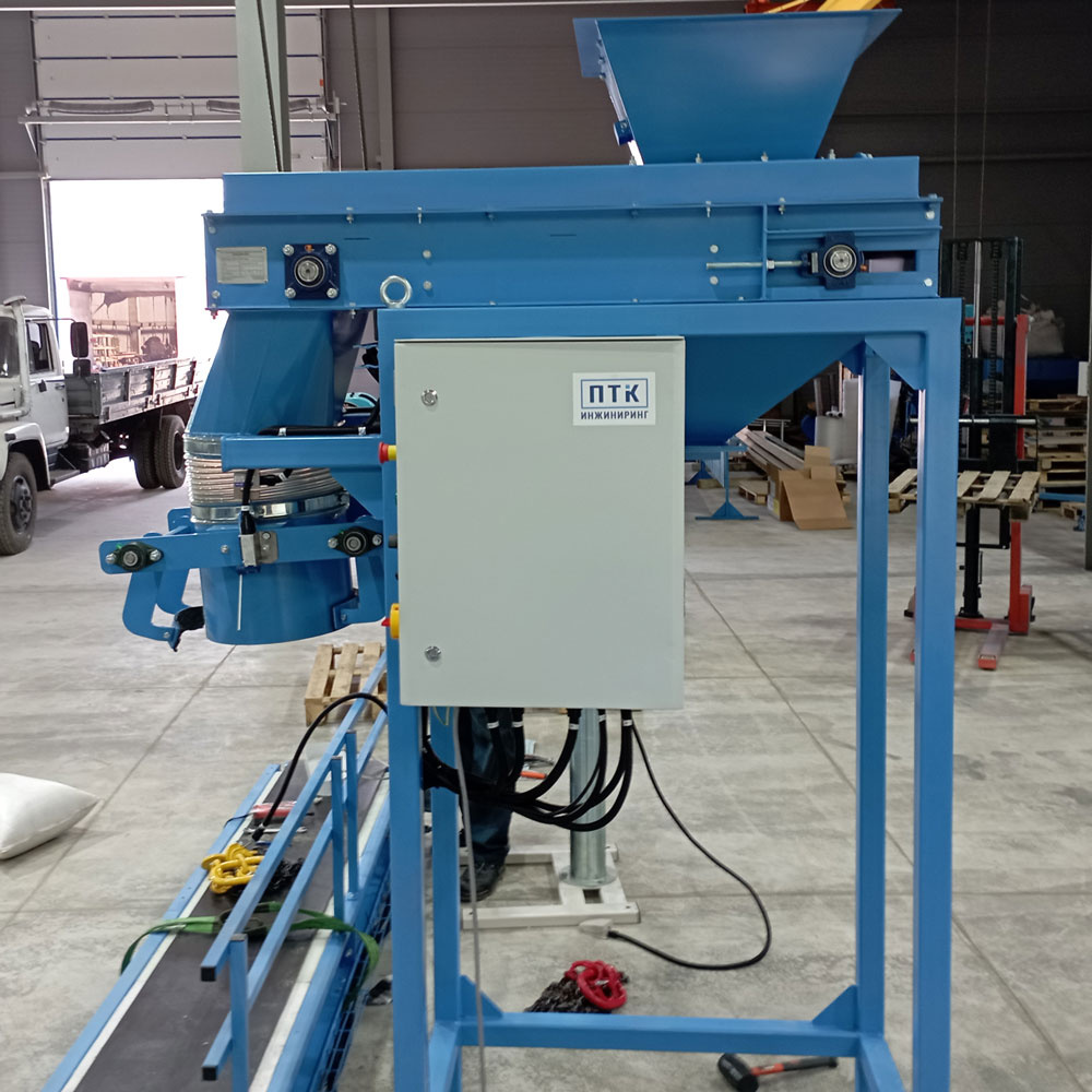

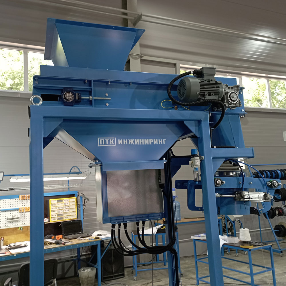

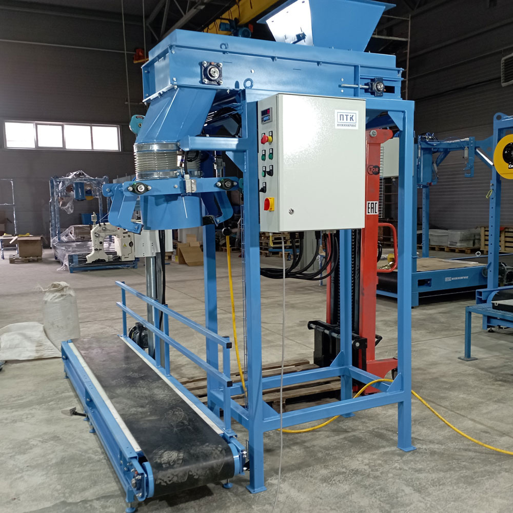

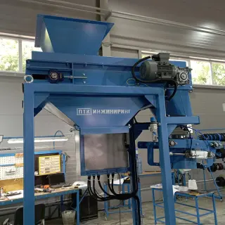

Станция фасовки в открытые мешки ФОМ К
Обновлено 15.07.2025 468151
Предназначен для фасовки гранулированный и кускообразных продуктов, таких как: щебень, гравий, древесные пеллеты, торфогрунты, уголь брикетированный, уголь мелко-кусковой, гравий, комбикорм гранулированный, топливные пеллеты с максимальной фракцией до 50 мм в открытые мешки. Фасовка осуществляется в коробки, пакеты и мягкие мешки различного типа.
✅ Высокая точность фасовки;
✅ Простота установки и обслуживания;
✅ Возможность работать как открытыми мешками, так и с готовой тарой (коробки, бочки);
✅ Минимальное пыление (питатель закрыт защитным кожухом);
✅ Можно работать с химически агрессивными продуктами;
✅ Возможность изготовления из нержавеющей стали.
Технические характеристики:
·                     Производительность - до 200 мешков/ч;
·                     Вес дозы - 10-50 кг;
·                     Тип питателя - ленточный транспортер;
·                     Материал исполнения - констр. Сталь;
·                     Тип прижима мешка – пневматический;
·                     Погрешность дозирования - ±2%;
·                     Требуемое давление в пневмосистеме - 0,4-0,6 МПа;
·                     Расход сжатого воздуха - 100 л/мин;
·                     Напряжение питающей сети - 380 В;
·                     Потребляемая мощность - 3 кВт;
Срок изготовления: до 40 рабочих дней.
