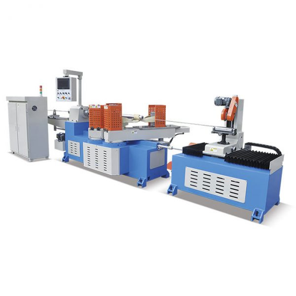

Станок для изготовления картонных втулок (гильз) JS-PTE4-120
Обновлено 31.07.2023 468703
Станок предназначен для производства картонных втулок (гильз) методом непрерывной спиральной навивки картонной ленты на штанги различного диаметра.
  • Количество слоев обмотки: 3 - 16 шт
  • Максимальный внутренний диаметр: 200 мм
  • Минимальный внутренний диаметр: 20 мм
  • Максимальная толщина картонной гильзы: 10 мм
  • Минимальная толщина картонной гильзы: 0,5 мм
  • Способ резки: Пневматический дисковый резак
  • Способ проклейки: Двухсторонняя
  • Способ определения длинны реза: Энкодер
  • Производительность: 3 - 20 м/мин
  • Площадь: 16000 х 9000 мм
  • Габаритные размеры: 5900 х 1700 х 2000 мм
  • Вес: 5045 кг
