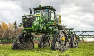

Самоходный опрыскиватель UTA-3000
Обновлено 06.06.2023 469403
Самоходный опрыскиватель UTA-3000.G – это воплощение зарубежных технологий, нашего опыта, доступной цены и сервиса. В основе агрегата – западная разработка, проверенная годами безупречной работы. Мы произвели полную адаптацию под российские условия обслуживания и эксплуатации. Большая часть деталей изготавливается на нашем предприятии, узлы на 85% собраны из отечественных комплектующих, что исключает простой в ожидании запасных частей. В проектировании и сборке опрыскивателя применены технологии и материалы, используемые при конструировании тяжеловесных грузовиков КАМАЗ, разработки оборонных предприятий России.
