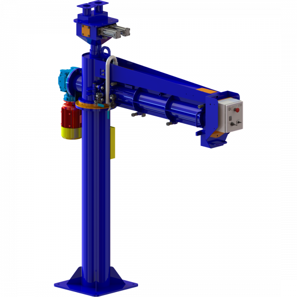

Высокоскоростной однорукавный смеситель непрерывного действия производительностью от 0,5 до 2 тонн формовочной смеси в час. Может поставляется в трех вариациях:На стойке с опорно-поворотным...

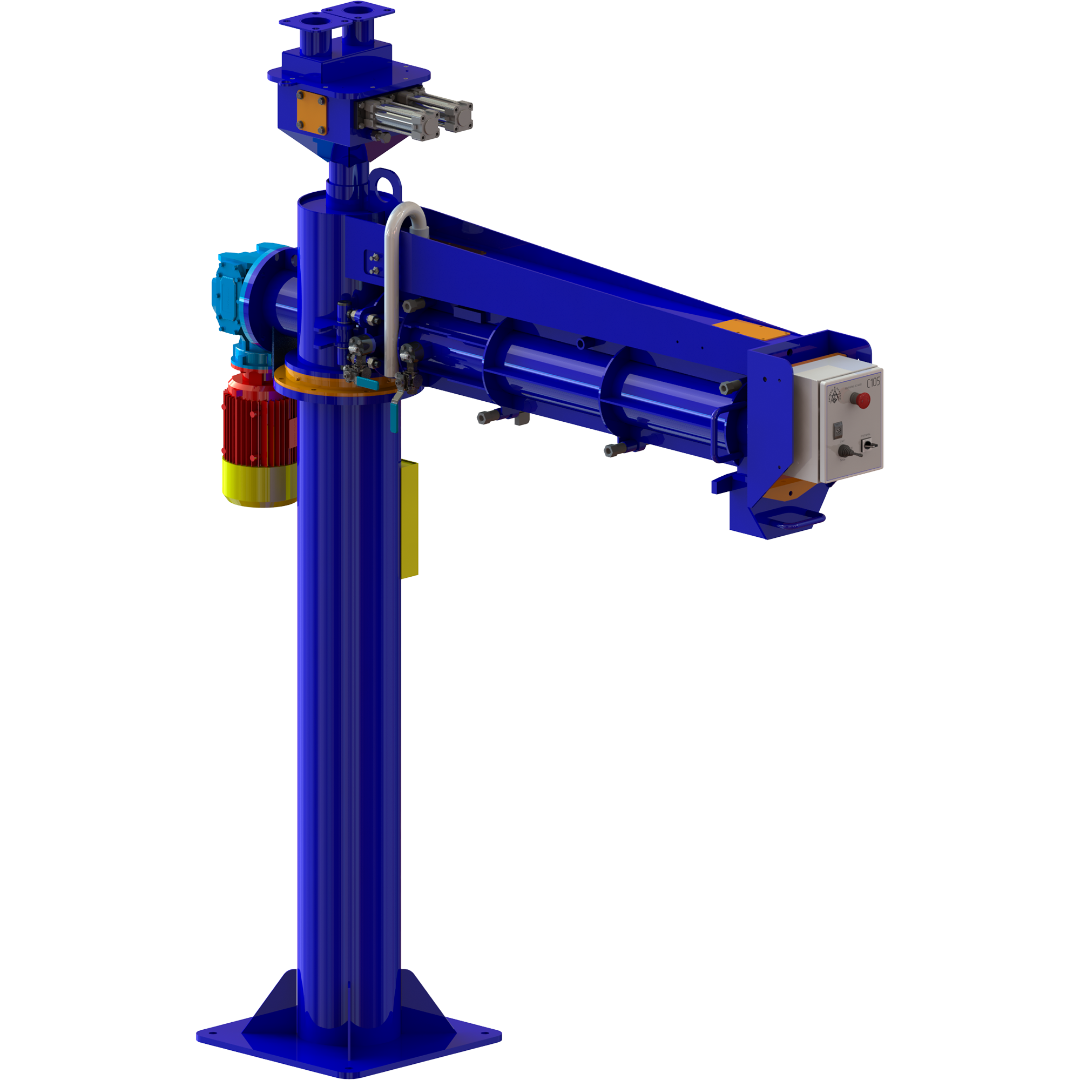

Высокоскоростной однорукавный шнековый смеситель непрерывного действия производительностью от 2 до 5 тонн формовочной смеси в час. Смеситель может применяться для формовки основных форм, а также изготовления стержней по ХТС-процессу.
В стандартном исполнении смеситель поставляется на стойке с опорно-поворотным подшипником, шкафом управления и двухшиберным дозатором песка с возможностью настройки 3-х рабочих программ.
Качественное перемешивание, надежная конструкция в сочетании с хорошей производительностью сделает данный смеситель основным рабочим инструментом как на формовочном, так и на стержневом участках.
