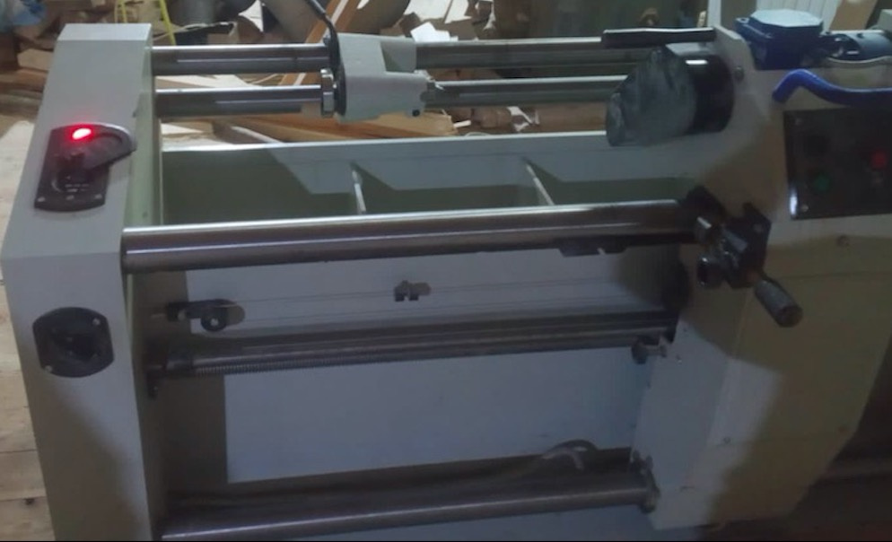

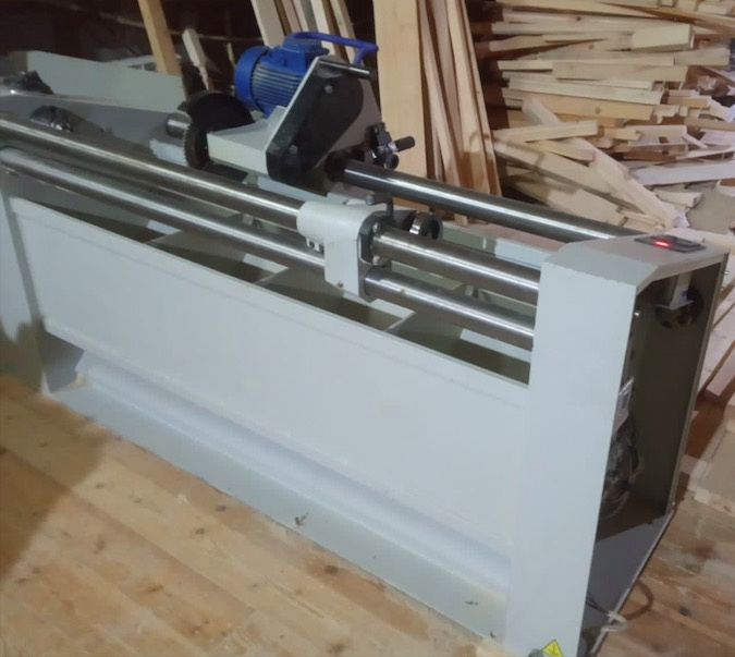

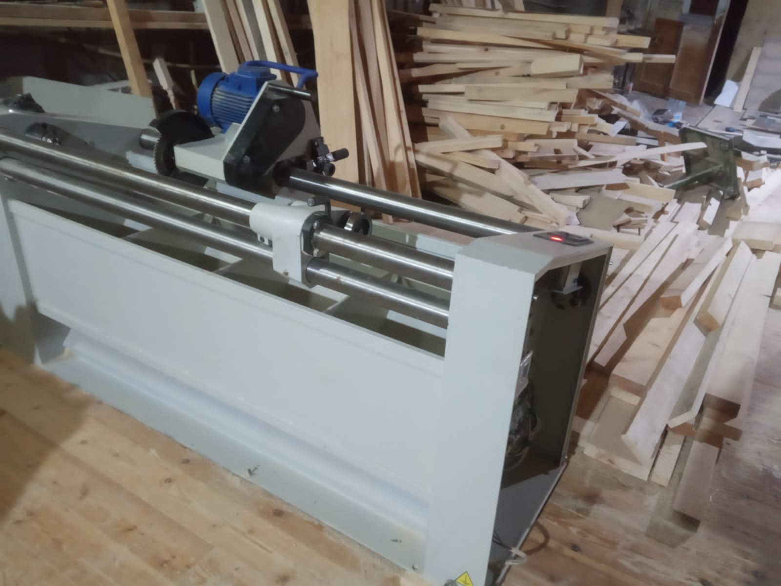

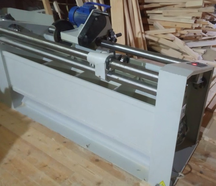

Предлагаю приобрести б/у копировальный токарно-фрезерный станок КТФ-7. Оборудование полностью в рабочем состоянии. Есть возможность проверить с подключением. Нахожусь в городе Киров Кировской области, могу отправить станок в любой регион РФ.
Копировальный токарно-фрезерный станок модели КТФ-7 предназначен для изготовления из древесины любых пород профильных тел вращения, многогранников, а также нарезки винтовых канавок правого и левого направления витков. Форма изготавливаемой детали задается шаблоном, представляющим собой пластину листовой стали толщиной 1.. ,4 мм с вырезанным профилем изделия. Станок может работать в двух режимах: с ручной и механической подачей. Ручная подача используется, как правило, для изготовления небольшого количества изделий сложного профиля. Механическая подача используется для изготовления большой партии деталей. Областью применения станка является изготовление лестничных столбов и балясин, ножек столов, стульев, точеных элементов мебели. Для работы на станке не требуются никакие специальные навыки. Он безопасен в работе и позволяет получать абсолютно идентичные изделия, независимо от количества спрофилированных заготовок.

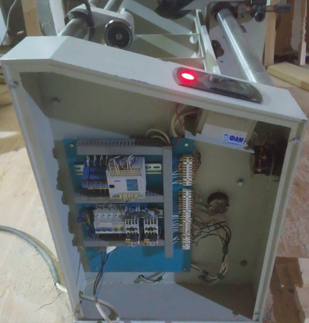

Общая установленная мощность 3,5 кВт
Параметры питающей сети:
-Напряжение 380 В, число фаз 3
