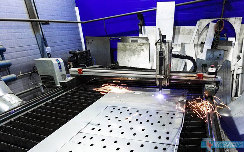

Машина термической резки ENERGOCUT типа «Т0103К» классифицирована в соответствии с ГОСТ 5614-74 и предназначена для автоматической высокопроизводительной качественной резки листового проката металлов: стали, алюминия, меди и их сплавов по управляющей программе написанной на языке ISO или ESSI.
Система числового программного управления (ЧПУ) обеспечивает линейную и круговую интерполяцию рабочих органов машины, удобный интерфейс для оператора, широкие возможности программирования и редактирования управляющих программ.
Точность перемещения рабочих органов обеспечивается рельсовыми направляющими с установленными на них шариковыми каретками. Перемещение по осям обеспечивается зубчатыми рейками с шестернями, закрепленными на выходных валах высокоточных планетарных редукторов серводвигателей.
Система управления высотой резака «СВР1-пл» обеспечивает регулировку резака по высоте в процессе подготовки к резке и поддержание заданной высоты резака над поверхностью листа во время резки металла.
Скорость резки и максимальная толщина разрезаемого металла определяется технологическими возможностями источника плазмы, режимом работы, марки разрезаемого металла, технического состояния плазмотрона, температуры окружающей среды и квалификации обслуживающего персонала установки (оператор, технолог-программист).
Установка плазменной резки в составе - Cutmaster A 60 3-1134-4.
В стоимость входит монтаж, подключение (только по Туле), краткое обучение персонала, лицензии на прилагаемое ПО, комплект расходных материалов.
