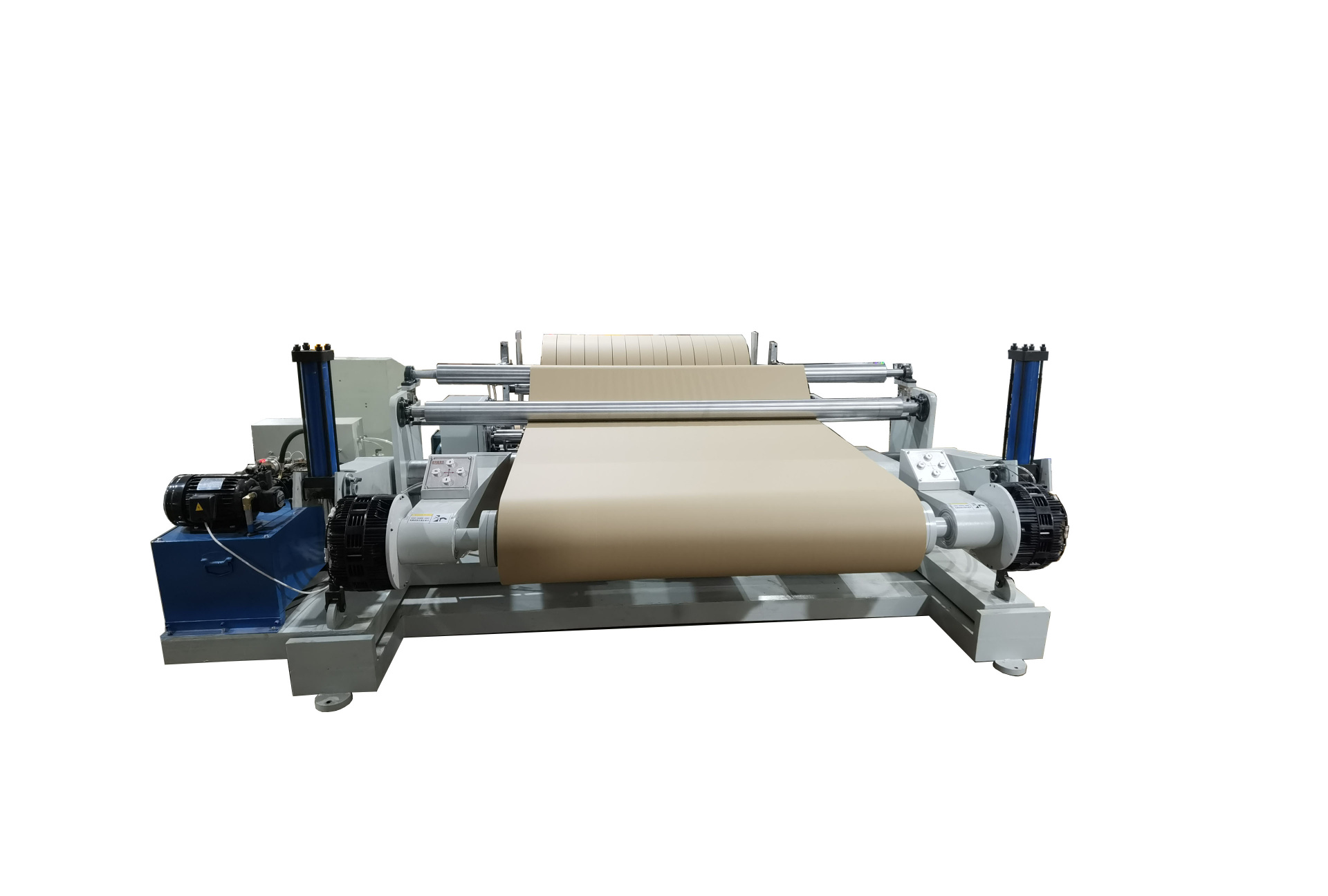

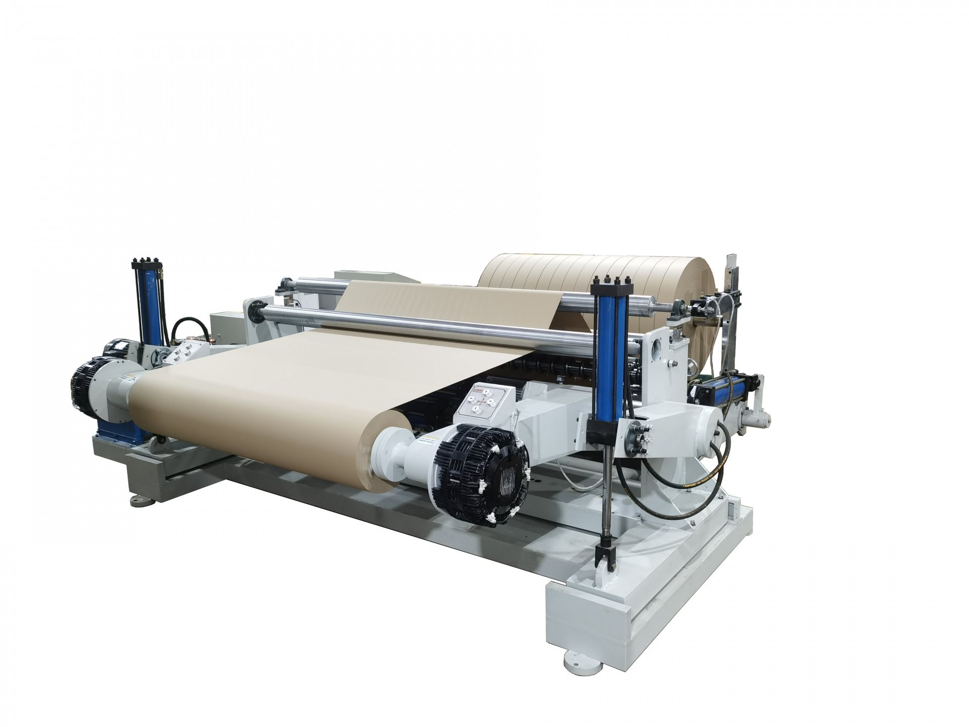

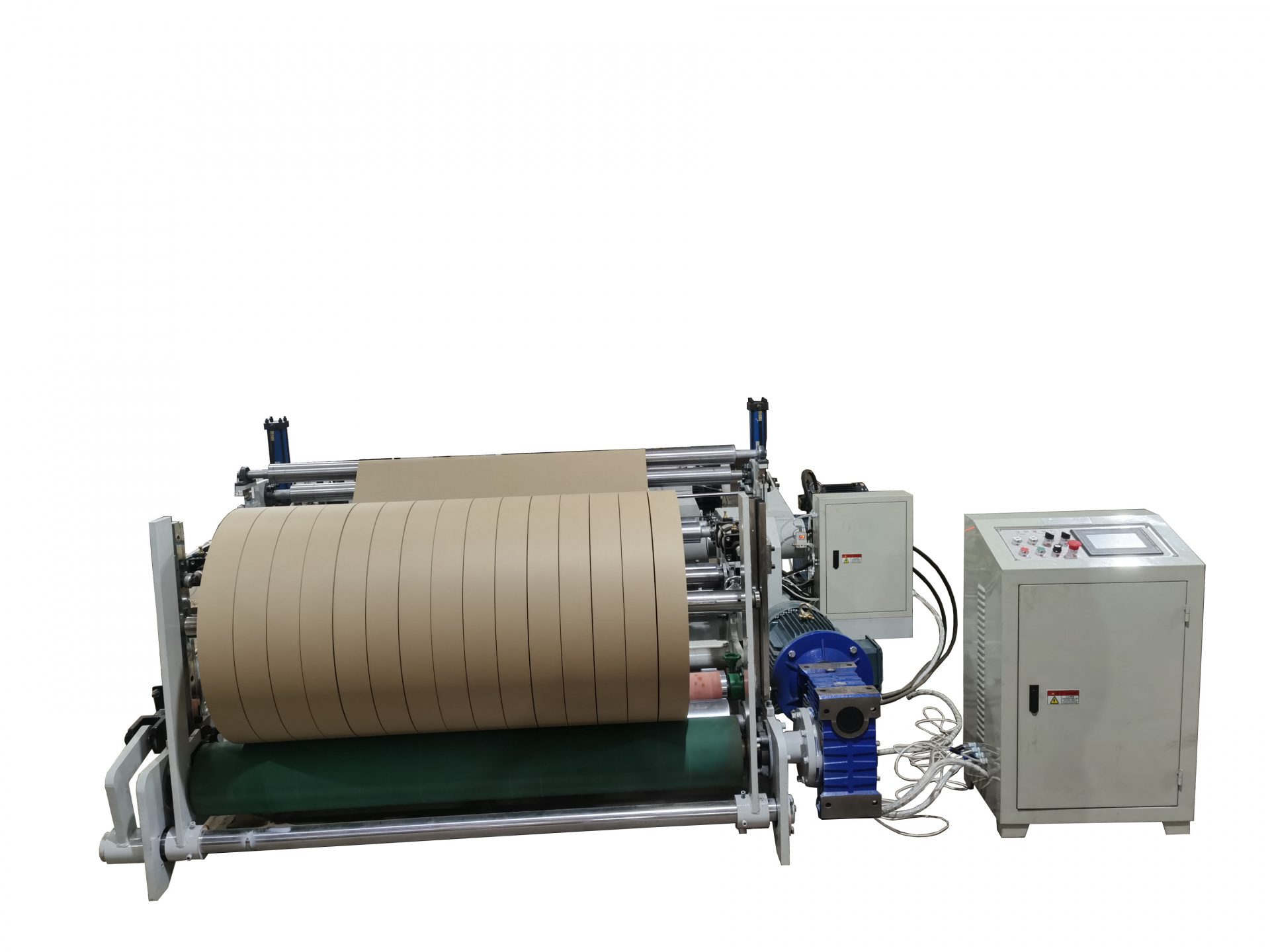

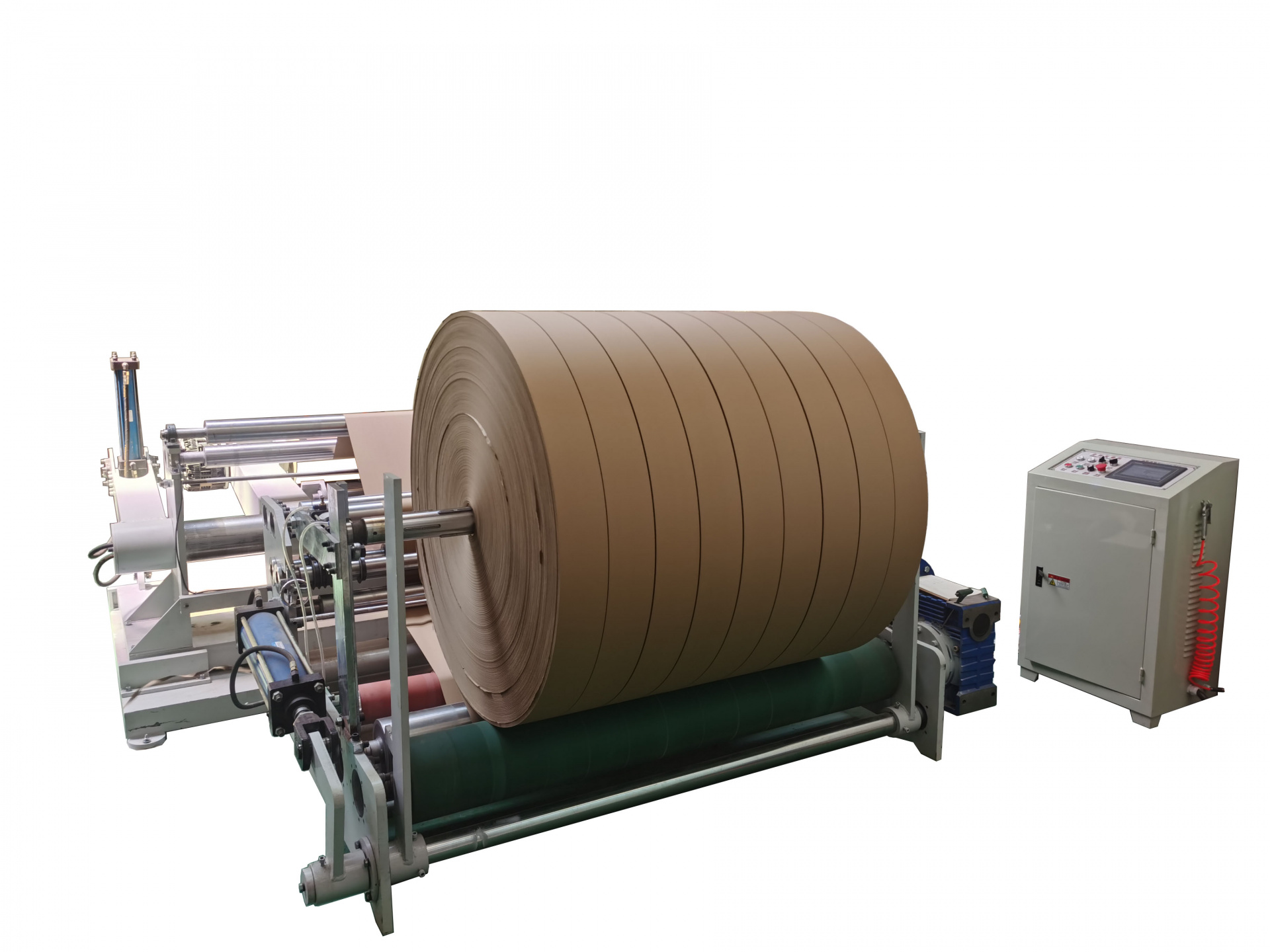

ООО «Станочный Мир»Бобинорезальный станок SD-1600
Применение: Он подходит для резки всех видов крафт-бумаги, печатной бумаги и бумаги с покрытием.
Особенности: 1. Двойной нож для резки, утолщенное лезвие. 2. Обе стороны отрезанной бумажной ленты гладкие и плоские, без заусенцев. 3. Намотка рулонной бумаги прочная, а две стороны плоские. 4. Оснащен компьютерной системой коррекции отклонения, автоматической коррекцией отклонения. 5. Все операции сосредоточены на панели, что очень удобно. 6. Производительность высокая, и производительность одной машины может использоваться тремя намоточными машинами. 7. Конструкция всей машины из стального листа красива и массивна. 8. Пневматическая разгрузка, простота в эксплуатации. 9. Двойное управление тормозом, более равномерное натяжение.
Технические параметры:
Ширина резки рулона 25-1600 мм
Диаметр размотки 1500 мм
Диаметр намотки 1300 мм
Скорость резки 0-300 м/мин
Диапазон резки 20-600 г
Метод перемотки Надувной, выдвижной
Количество лезвий 21
Загрузка бумажного рулона Гидравлический способ
Датчик регулировки скорости
Источник питания 3*380В
Базовая рама и вес:
Разматывающая часть 1300*3000*1200 мм
Перемоточная часть 2300*2800*1400 мм
Специфика верхнего ножа 105*65*4
Специфика нижнего ножа 105*65*4
Вес 3000 кг
Полезный инструмент 1 набор
Шестигранный ключ
Система контроля
ПЛК контроллер Delta
Сенсорный экран MCGS TPC7062
Преобразователь Yaskawa
Электротехническая продукция Schneider
Сигнальная часть Omron
Пневматическая часть AIRTAC
Главный двигатель 15 кВт
Мощность загрузки бумаги 2,2 кВт
Двигатель коррекции Y110 6:1
Обмоточный редуктор WPA155
Зарядный редуктор WPA120
Устройство оборудовано:
Путь загрузки бумаги Автоматический гидравлический
Разгрузочный путь бумаги Автоматический гидравлический
Управление тормозом натяжения Автоматический двойной магнитный порошковый тормоз
Установка лезвия Автоматически
