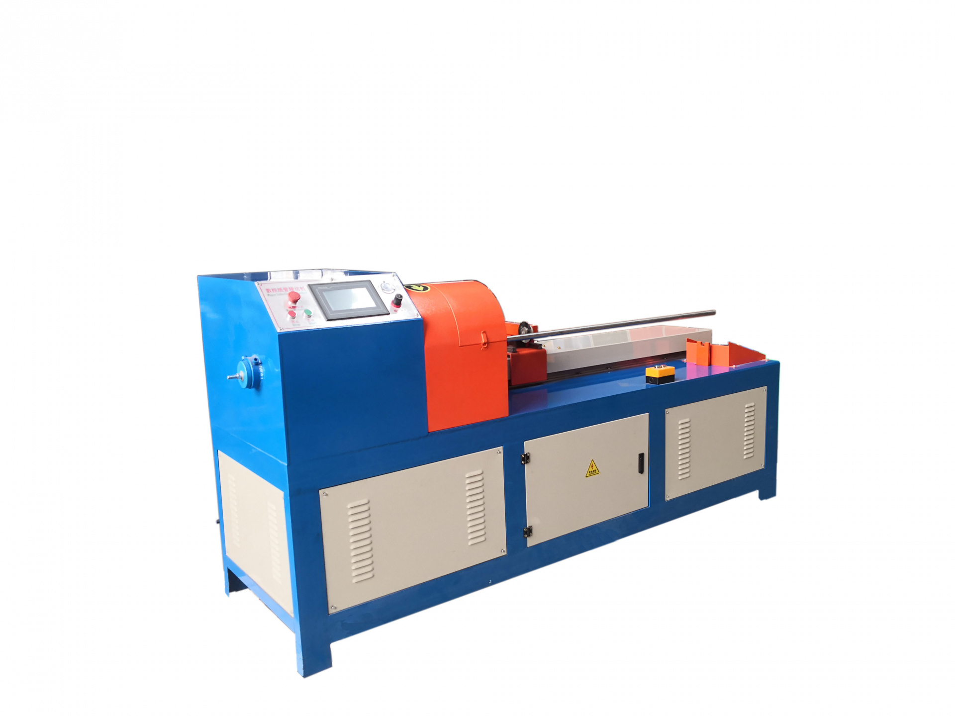

Станок для тонкой резки бумажных трубок Q2-600Он подходит для резки крошечных бумажных трубок с высокой производительностью.Функции:1. Простота и удобство в эксплуатации;2. Пневматическая резка,...

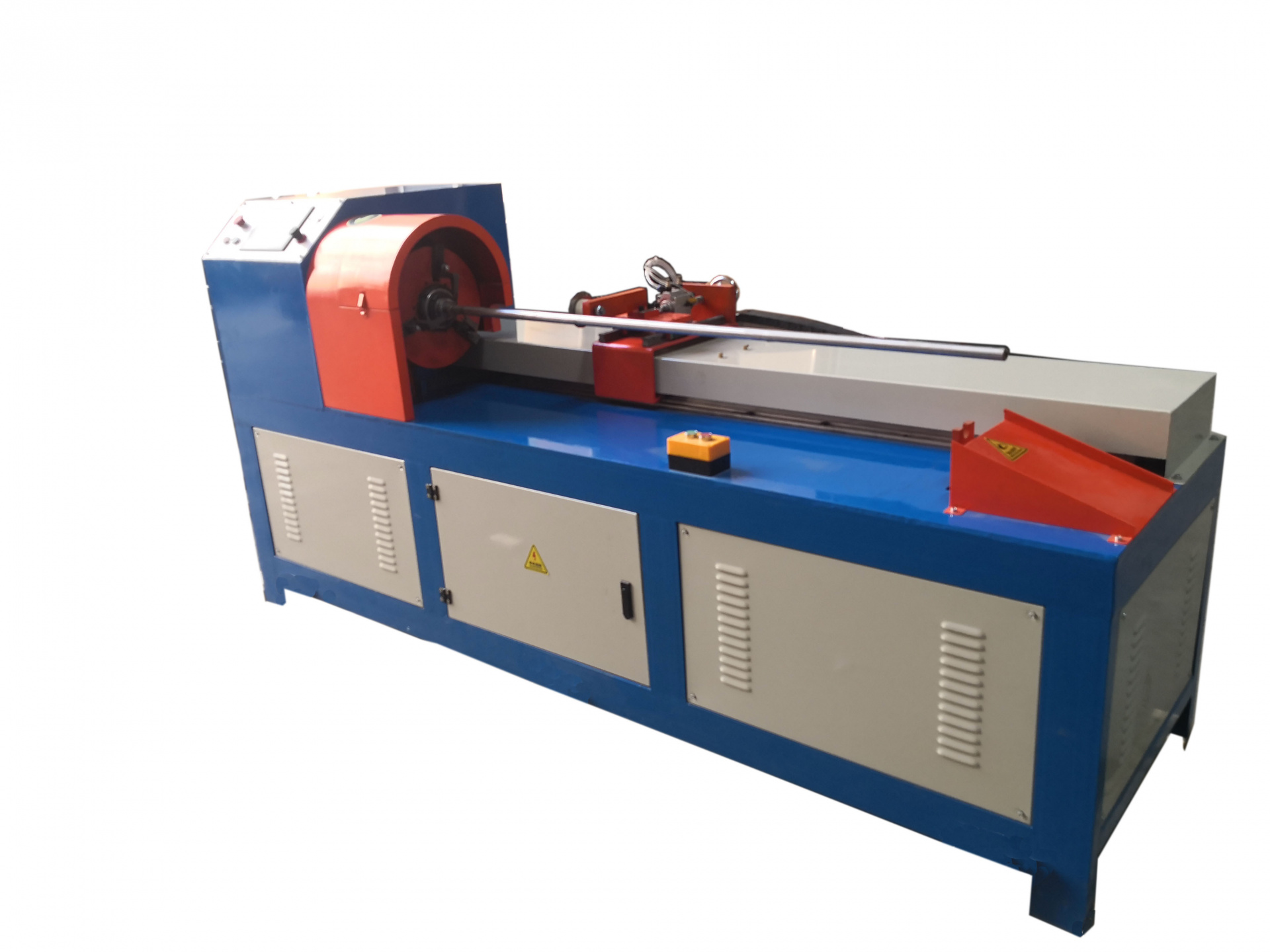

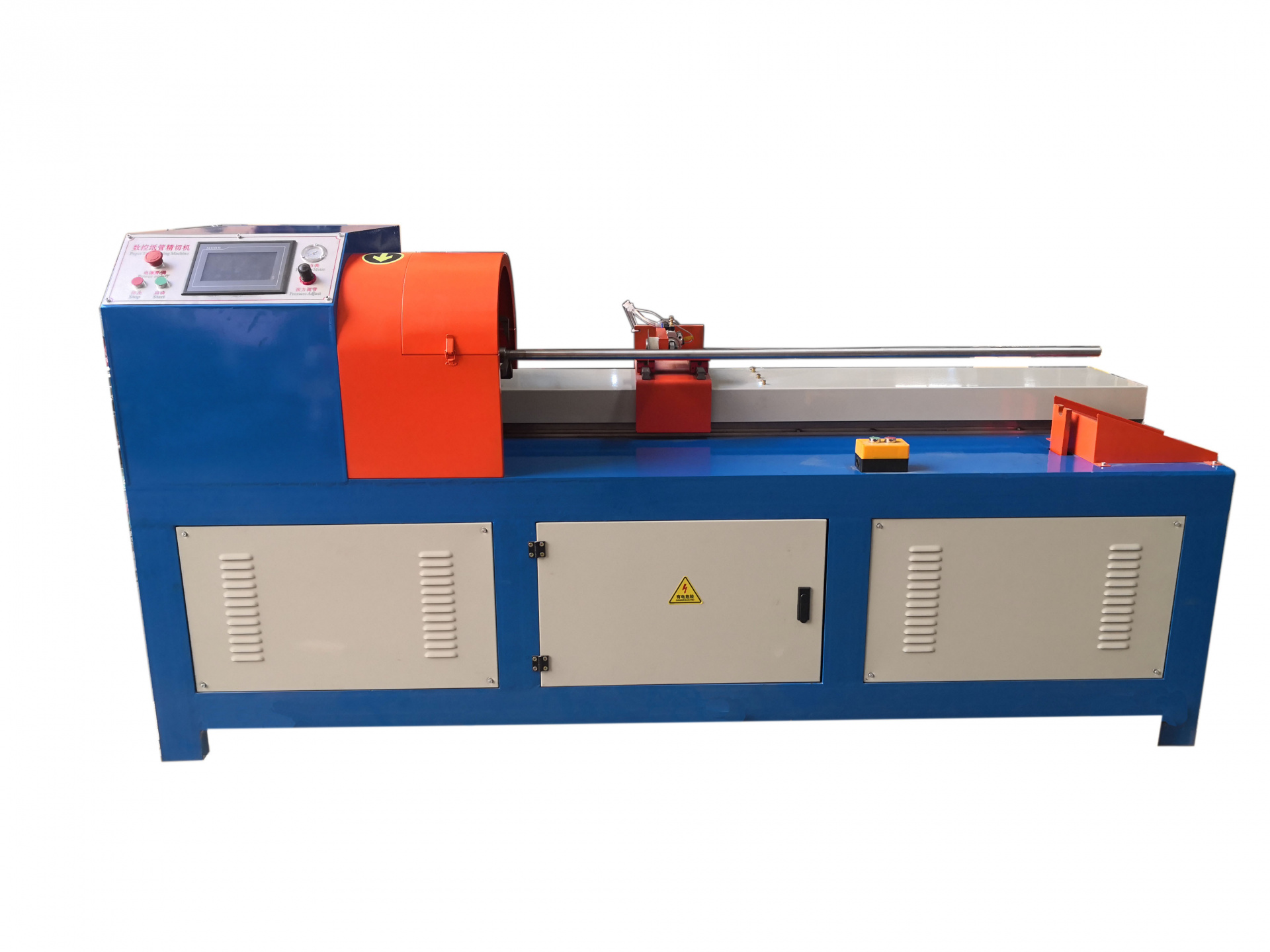

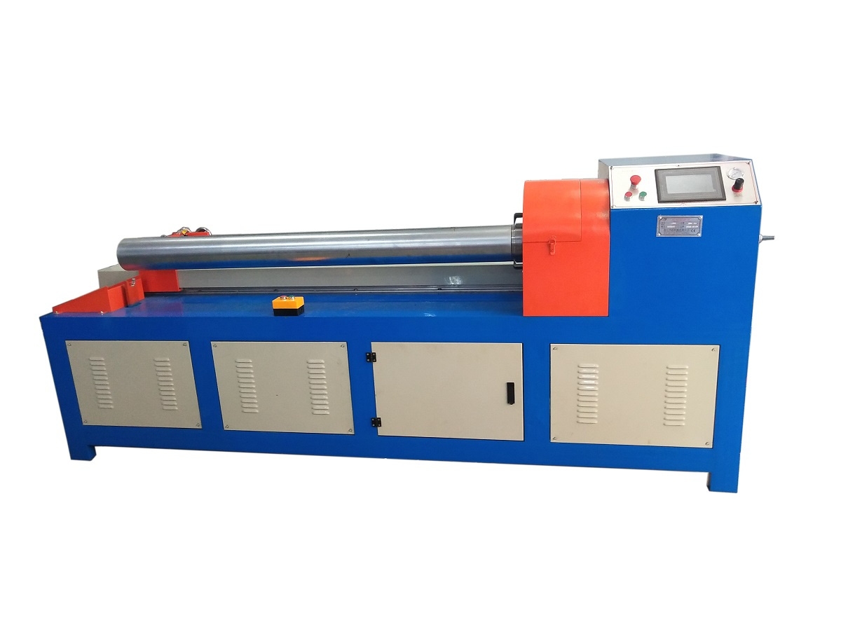

Китайский торговый агент Урбан Кирилл ПетровичДвухвальный станок для тонкой резки бумажных трубок QS-1500
Он подходит для производства бумажных туб большими партиями и короткой длиной резки, а также для резки бумажных туб с высокой производительностью.
Функции:
1. Используя сервосистему позиционирования, высокоточный шарико-винтовой привод, разрешение резки может достигать 0,01 мм.
2. Двойная станция управления, одна ось используется для резки, а другая ось используется для загрузки и разгрузки, что может повысить эффективность работы почти вдвое по сравнению с одноосным режущим станком.
3. Управление ПЛК, цветной сенсорный экран, человеко-машинное управление.
4. Полностью автоматический производственный процесс, автоматическая диагностика неисправностей и раннее предупреждение (с автоматическим устройством подачи и разгрузки).
5. Он подходит для производства и резки бумажных трубок большими партиями и короткими длинами резки или часто меняющимися длинами резки.
6. Скорость вращения шпинделя и скорость изменения вала регулируются автоматически.
Технические параметры:
Бумажная трубка длиной 100-1300 мм
Бумажная трубка диаметром 25-80мм
Толщина бумажной трубки 1-15 мм
Количество фрез 6
Метод резки Две оси вращения
Метод загрузки и выгрузки Авто
Способ подачи Пневматический
Количество операторов Один человек
Контроль скорости Авто
Система контроля
ПЛК Delta DVP12SA
ЧМИ MCGS TPC7062
Электрические компоненты CHINT
Компоненты сигналов OMRON
Пневматические компоненты AIRTAT
Мощность главного двигателя 3,7 кВт
Мощность оси поворота 1,5 кВт
Подвижной винт Тайвань
Мобильная орбита Тайвань
Режущие лезвия 2
Полезный инструмент 1 набор
Размер и вес мейнфрейма
Размер основной рамы 3000*1200*1300 мм
Вес 1300 кг

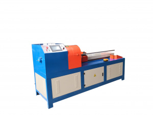

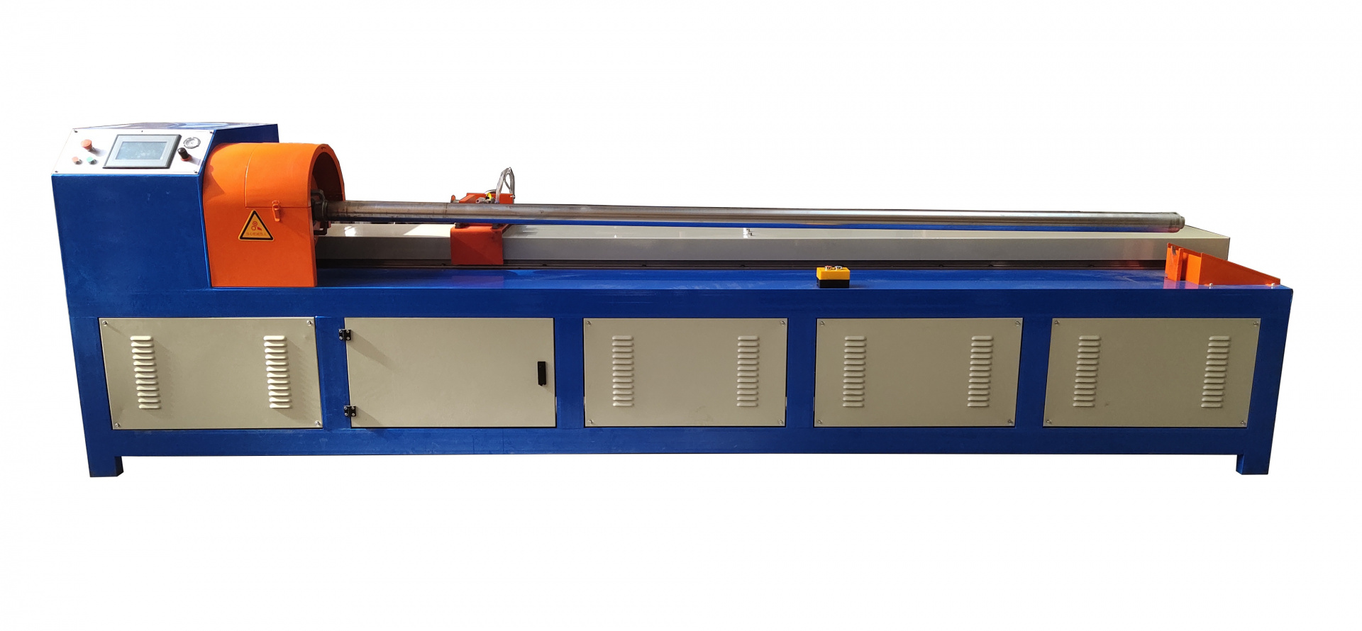

Станок для тонкой резки бумажных трубок с одним ножом Q5-1500Он подходит для производства бумажных труб большими партиями и короткой длиной резки, а также для резки бумажных труб с высокой...

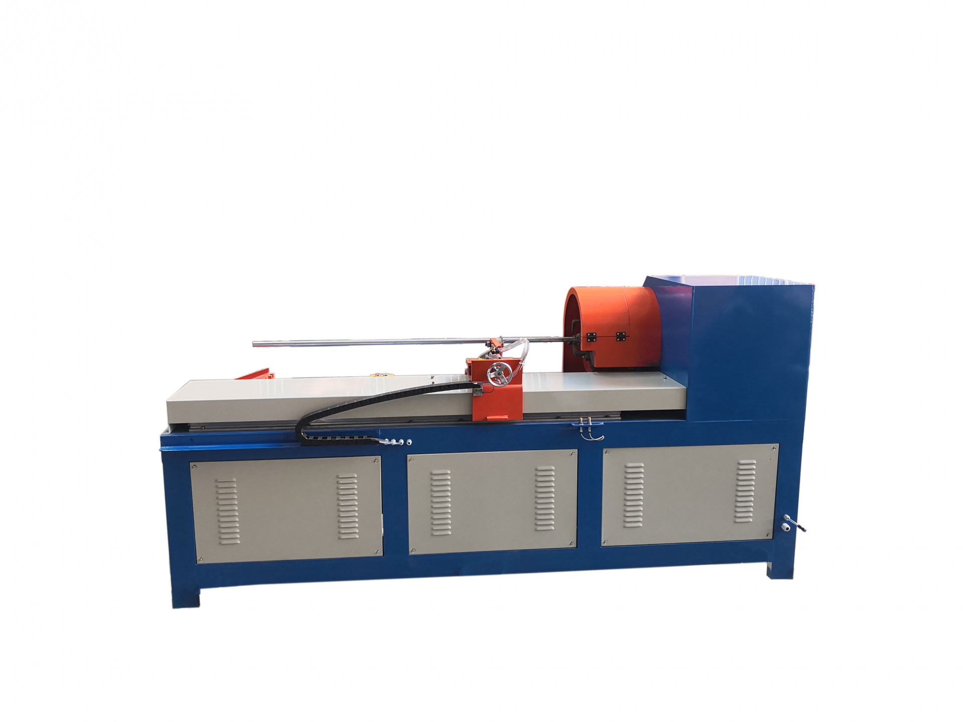

Станок для резки бумажных трубок Q1-600Он подходит для резки всех видов бумажных трубок небольшой длины и высокой производительности.Функции:1. Простота, удобство в эксплуатации и низкая цена;2....
