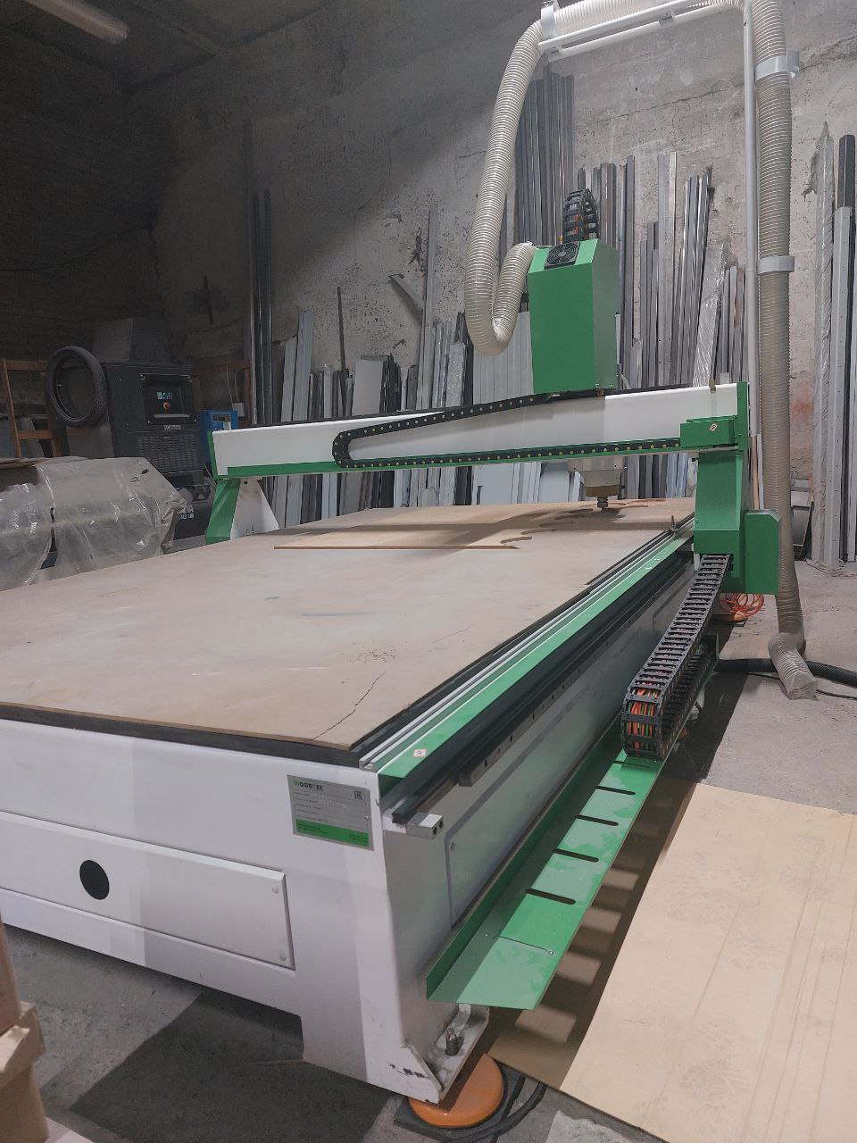

Обрабатывающий центр с ЧПУ мод. HP 2030 С
Обновлено 14.07.2023 471198
В комплекте 2 вакуумных насоса (входят в стоимость)
Обрабатывающий центр с ЧПУ предназначен для высококачественного фрезерования и гравирования поверхностей деталей и заготовок по плоскости (программное обеспечение 2D) и в 3-х мерном пространстве (3D-фрезерование). Основное преимущество центра – возможность автоматизации подачи, позиционирования и уборки заготовок, полная интеграция в программы мебельных конструкторов.
ВИДЫ ОБРАБАТЫВАЕМЫХ МАТЕРИАЛОВ:
Основное использование в обработке дерева, ДСП, МДФ, фанеры, любых полистиролов, искусственного камня, акрилового стекла и оргстекла, модельного пластика, цветного металла.
Конструктивные особенности:

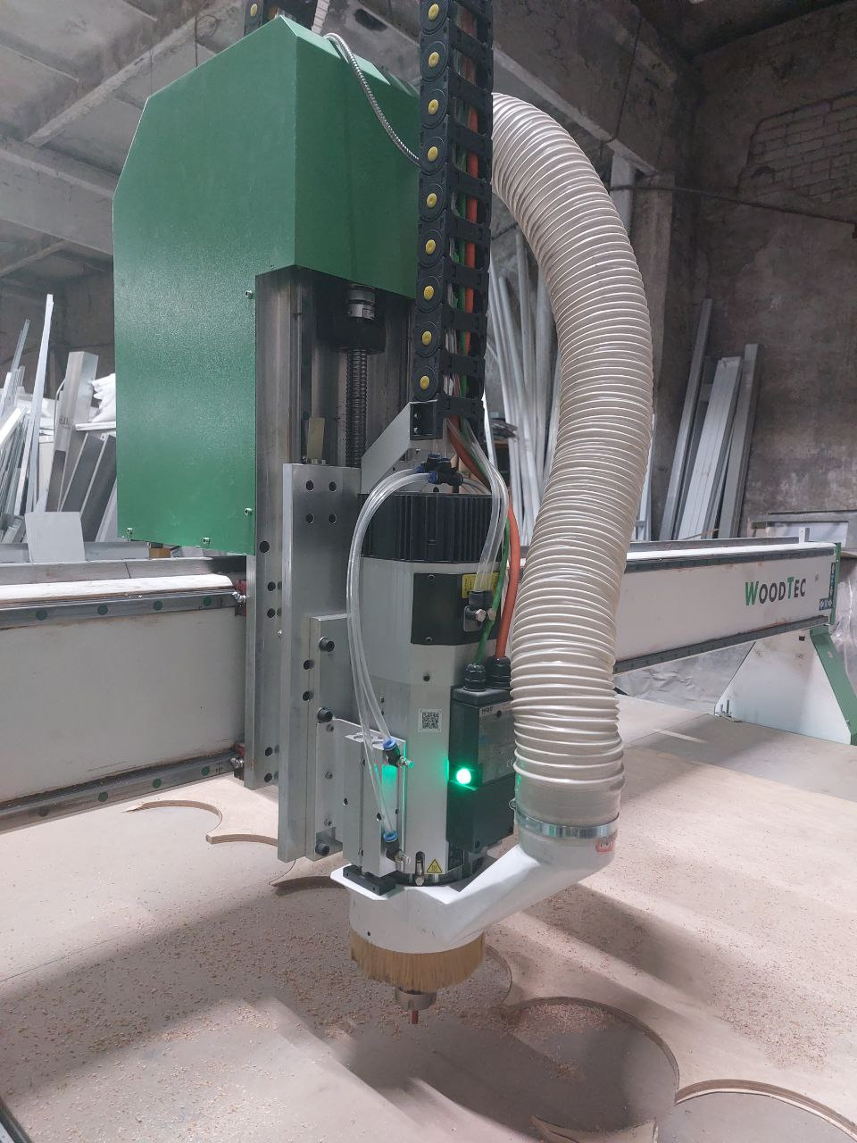

  • Электрошпиндель, (воздушное охлаждение) 9 кВт 18000 об/мин
  • Стальная толстостенная сварная станина
стабильная геометрия рамы
  • Высокоточные линейные направляющие повышенной жесткости
высокая точность перемещения портала и высокооборотного шпинделя по осям Х, Y, Z. Достигается высокая точность обработки и долговечность работы станка без потери точностных параметров.
  • Двухзаходные прецизионные шариковинтовые пары
полностью исключает люфт при перемещении, чем обеспечивается высокоточное перемещение портала, суппорта и шпинделя по оси Z при выполнении обработки по программе с использованием ЧПУ сложных изделий с высокой степенью точности.
  • Косозубая рейка по осям Х и У HERION-WM/WS
для увеличения площади контакта в зацеплении. Техническое решение применено для передачи высокого крутящего момента. Это позволяет добиться высоких скоростных показателей без ущерба точности обработок.
  • Автоматическая система базирования заготовки:
• Подъемные базирующие упоры;
• Подъемные позиционирующие планки;
• Автоматический выравниватель листа;
Система работает с любыми форматами листа, не превышающими размер рабочего стола.
  • Датчик измерения и калибровки длины инструмента
 Осуществляет автоматический контроль длины инструмента и позволяет, начиная работу, быстро ввести данные о поверхности стола и о высоте материала. Обеспечивает быстрый ввод параметров, защиту поверхности стола, что повышает производительность станка и уровень безопасной работы.
  • Комбинированный вакуумный стол с «Т» - пазами
  • Сталкиватель заготовок очистка рабочего стола
  • Серводвигатели
  • Пульт управления к стойке SYNTEC
  • Электрошкаф
Соответствие стандартам СЕ
  • Жесткий портал
  • Линейные направляющие повышенной жесткости и точности «HIWIN»
В конструкции использованы каретки HIWIN. Эти элементы обладают максимальной жесткостью, и данный фактор благотворно сказывается на точности выполнения операций, связанных с перемещением шпинделя и портала по всем трем осям.
  • Двухконтурная система смазки
  • Боковой пневматический выравниватель
  • Система управления (SYNTEC)
Технические характеристики:
  1. Рабочая поверхность (X Y) 3000 X 2000 мм
  2. Перемещение по оси Z 160 мм
  3. Тип стола Вакуумный
  4. Система смены инструмента полуавтоматическая
СТОИМОСТЬ оборудования указана на условиях
«склад – Санкт-Петербург»
Станок упакован для отгрузки (см. фото)

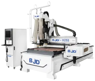

Обрабатывающий центр с ЧПУ BJD X232 2030
Новый BJD
ООО «ПРАЙД»
08.09.2026
4 053 809  ₽
