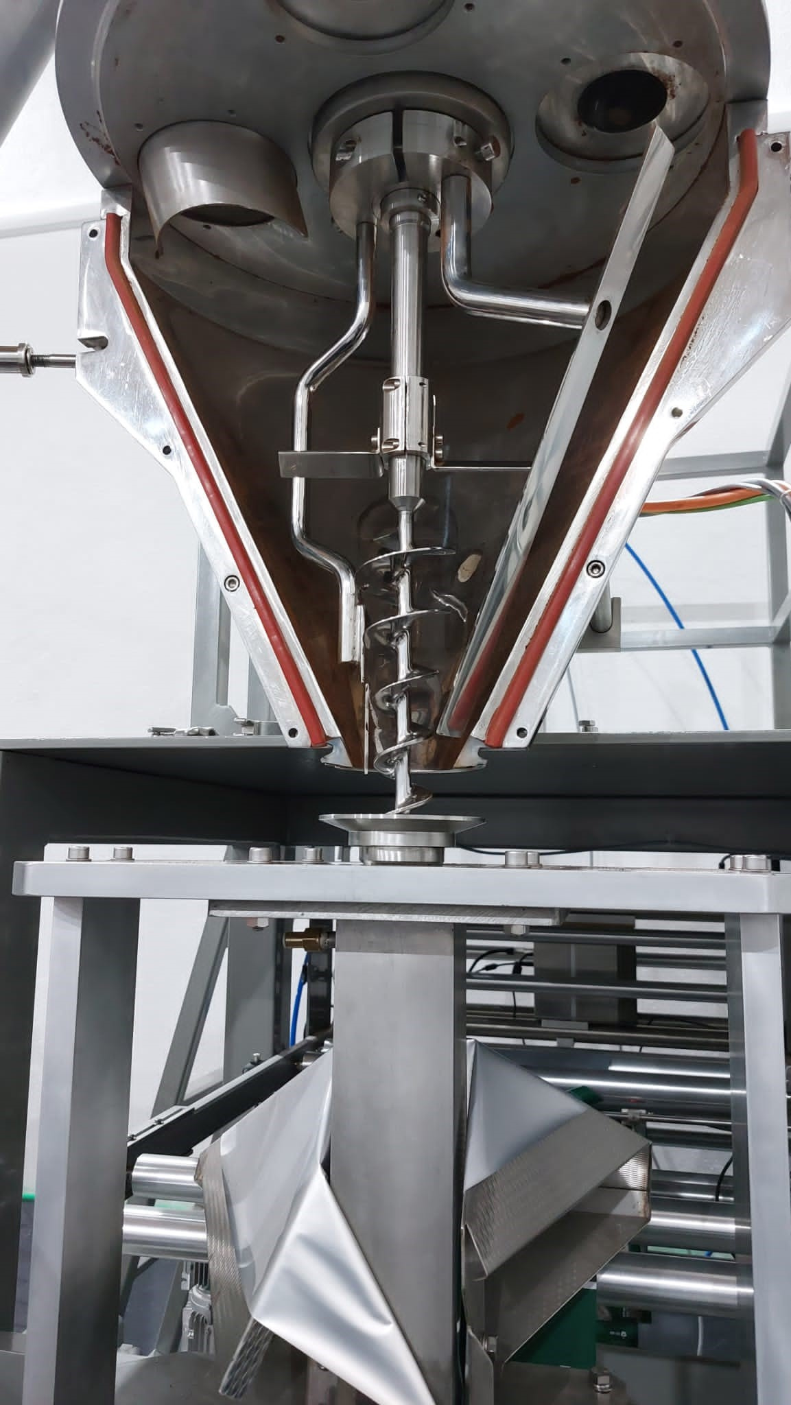

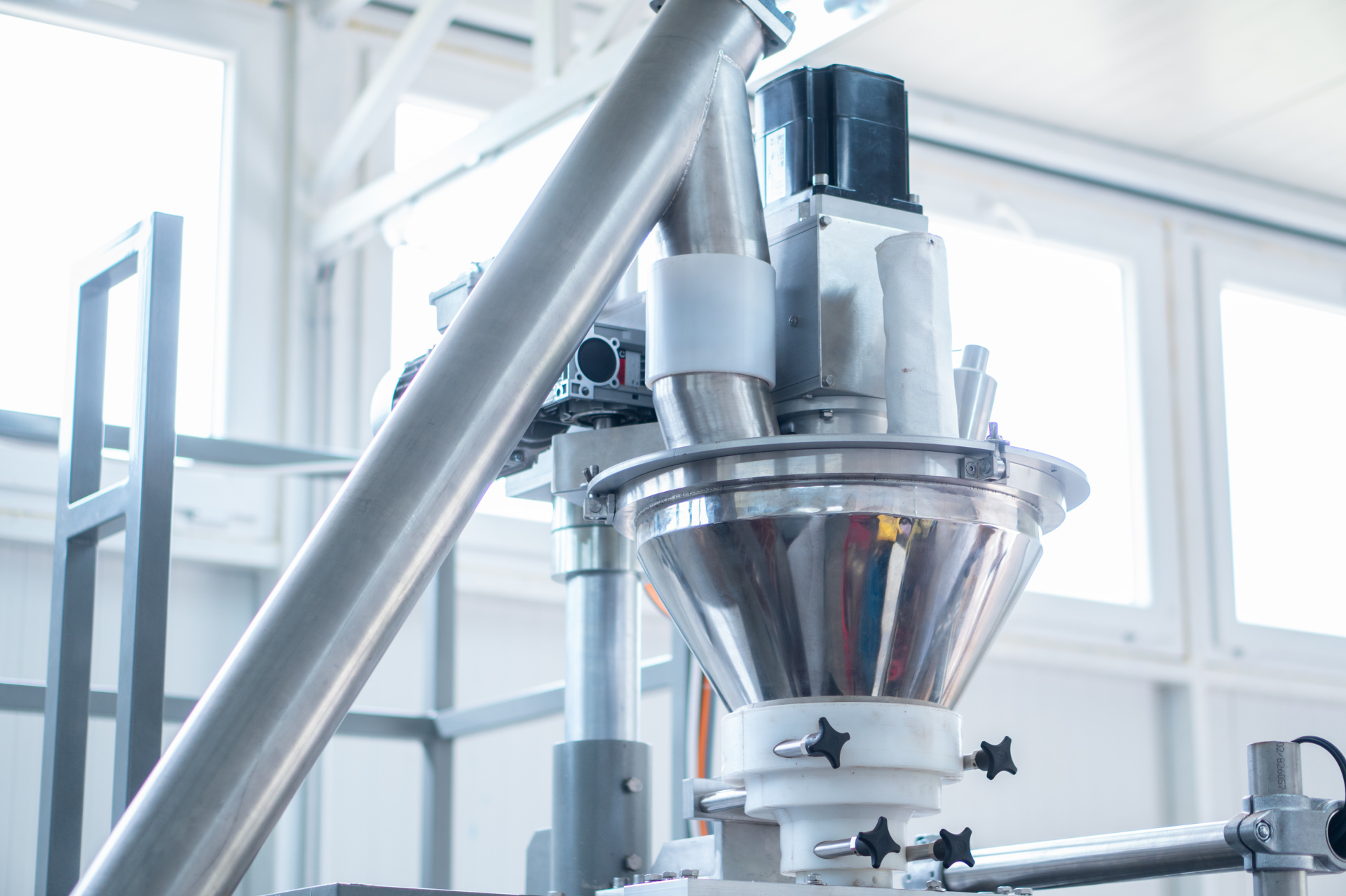

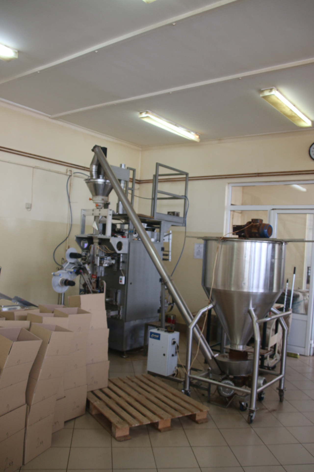

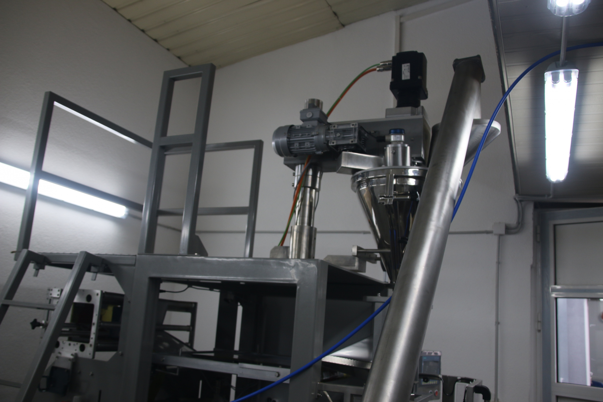

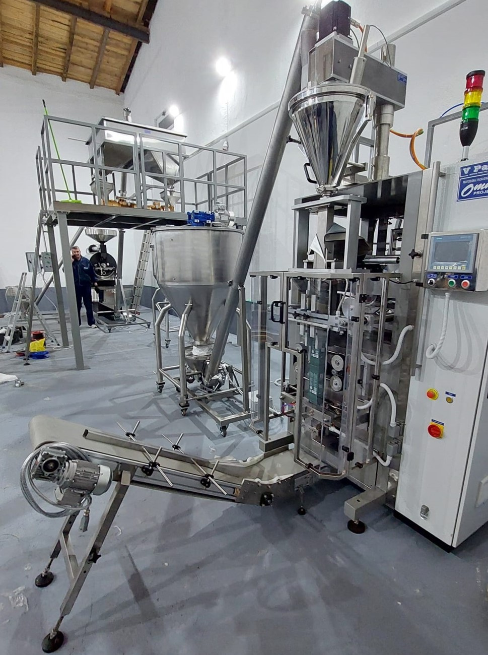

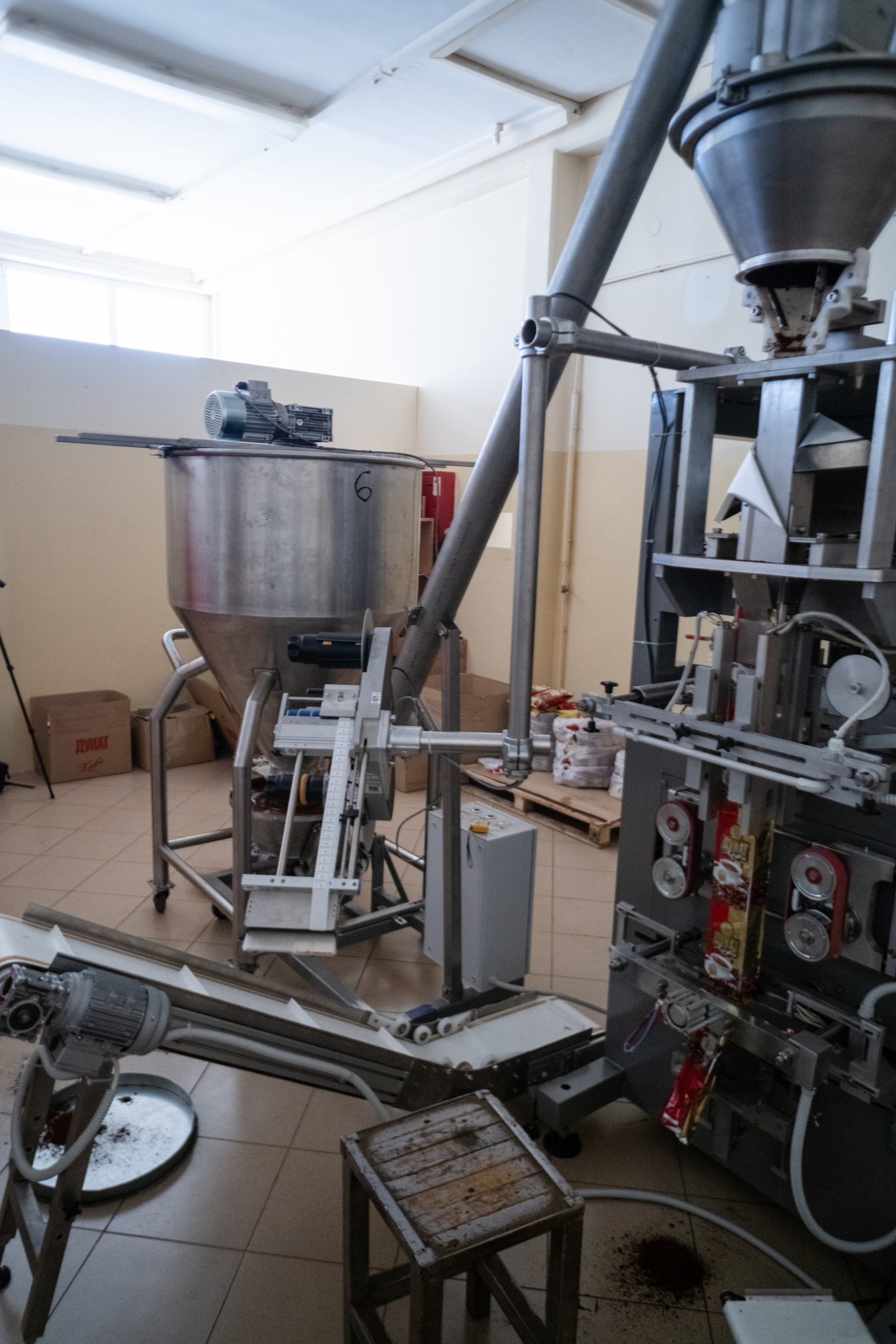

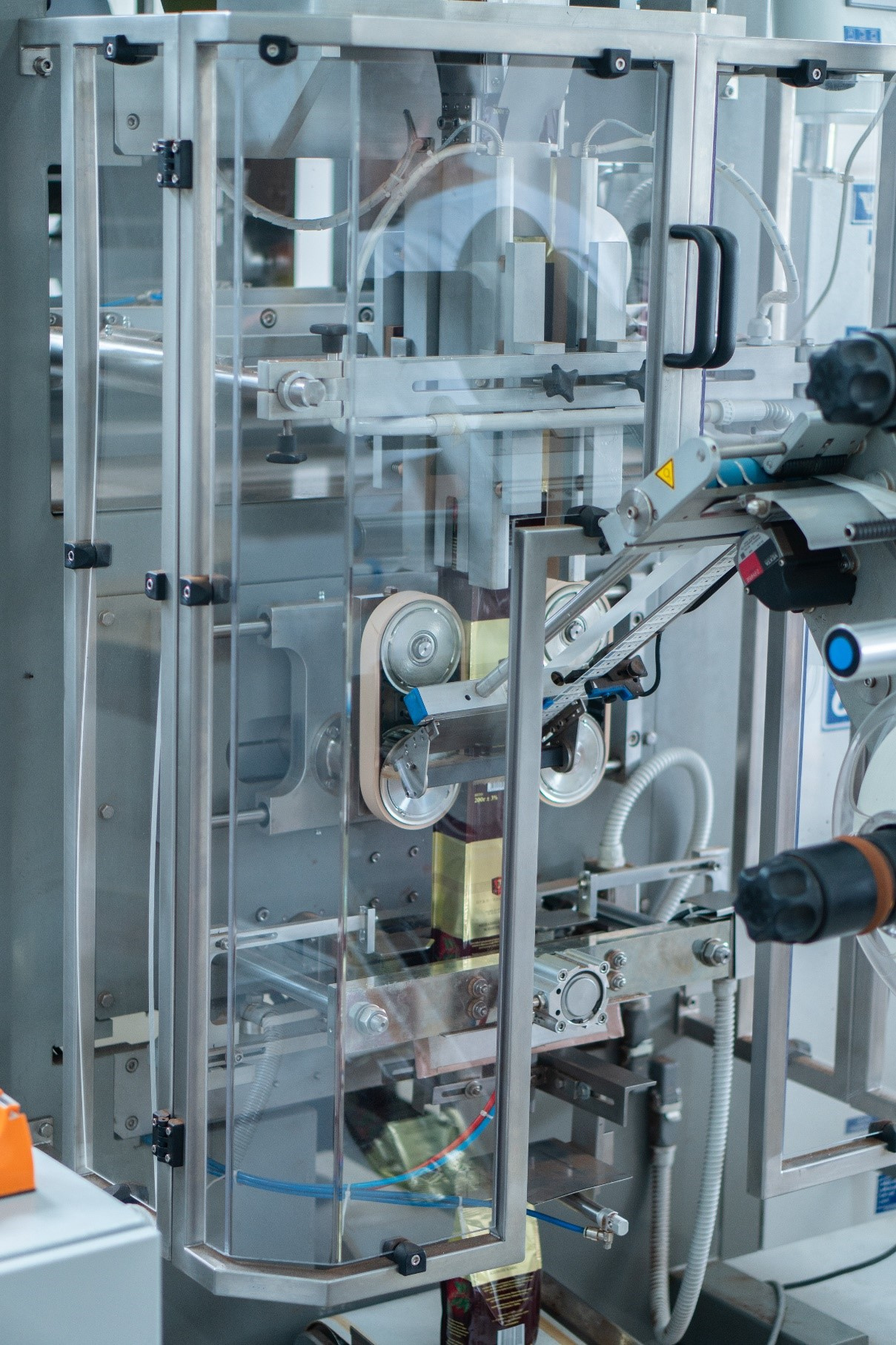

Первый тип, автомат формирующий и дозирующий в пакет с проваркой по граням. Это самый востребованный вариант комплектации автомата. В основном в Европе дозирование происходит в пакеты 100/200/500 грамм. И в основном , на 80% это шнековое дозирование. Поэтому размер пакета определяется заказчиком, какого то стандарта нет. Средняя производительность на продукте около 40 пакетов в минуту. Точность дозирования менее 2%. Как правило это фасовка молотого кофе с применением шнекового дозатора. Автомат сконструирован так, что бы переход с формата на формат( разные размеры пакетов) происходил быстро и удобно. Бункер раскрывается на две части, как грецкий орех, за счет специальных , трех компонентных разъемов, меняется шнек, дозирующая труба, формирующее устройство. Разработан большой ассортимент шнеков позволяющих работать практически на всех мелко-дисперсных продуктах(порошках). Путем подбора дозатора ( весовой, шнековый, мульти головочный) определяется конфигурация автомата. Указание даты производства осуществляется промышленным принтером, механическое клише практически не используется, в силу не эффективности и проблемности( забилось, потерялось, забыли поменять итд) Фасовка и упаковка сыпучих производных практикуется на 2,4 поточных вертикальных упаковочных автоматах или Мульти-головочных комплексах . Предусмотрена серийная жидкостная версия вертикального автомата, в силу достаточно широкой линейки специализированного оборудования розлива для пищевой, фармацевтической и косметической промышленности производимой нашей компанией, она менее востребована, мягкая упаковка имеет много недостатков, связанных с логистикой.
Использование удаленного доступа на всем производимом оборудовании сильно облегчает взаимодействие со всеми объектами, где используется оборудование, проверить или порекомендовать параметры, проверить работу датчиков и контроль прохождения циклов программы работы это 99% вопросов обслуживающего персонала. Есть практика ПНР без выезда сервисной группы, практически обучение персонала заказчика происходит на этапе ФАТ или при наладке перед предварительным приемом на заводе изготовителе.

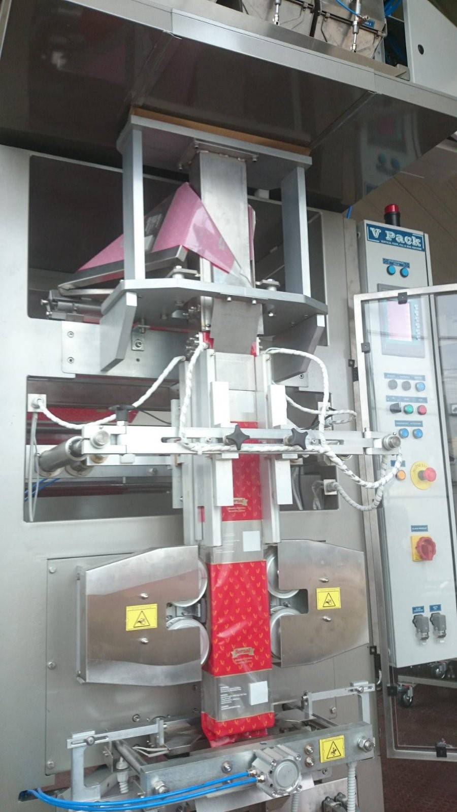

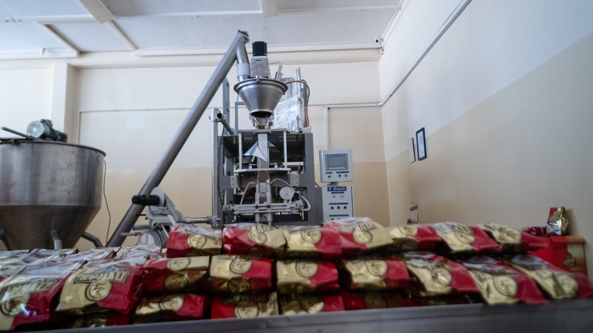

Упаковочный шнековый автомат для фасовки готового молотого кофе, соды, соли, сахарной пудры в пакет с проваркой по граням, трех шовный пакет, саше и стик. Современная система дозирования и управления, стабильная повторяемость дозы. Весь необходимый опцион. Комплектуется дополнительным оборудованием как печи, мобильные системы охлаждения, мельницы, бункера и прочее. Оборудование исполнено на высочайшем профессиональном уровне и соответствует всем европейским стандартам. включая стандарты фармацевтической промышленности. Все производимое автоматическое оборудование оборудовано системами удаленного доступа, что позволяет быстро отреагировать на возможные изменения производственной программы заказчика. Программное обеспечение исполнено инженерами нашей компании на высоком профессиональном уровне. Оборудование активно используется во всей западной Европе и территории бывшего СССР.

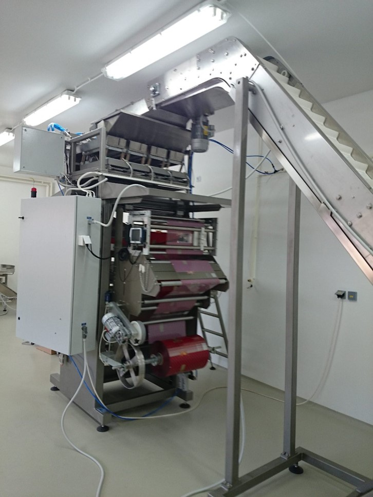

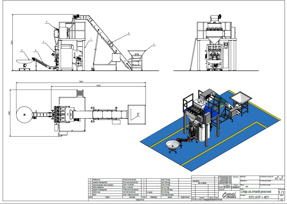

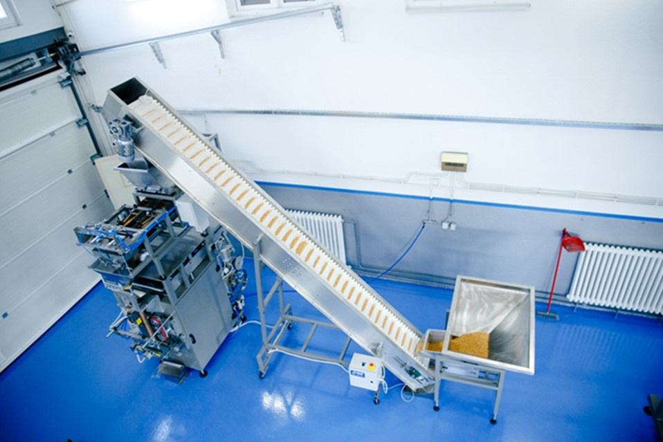

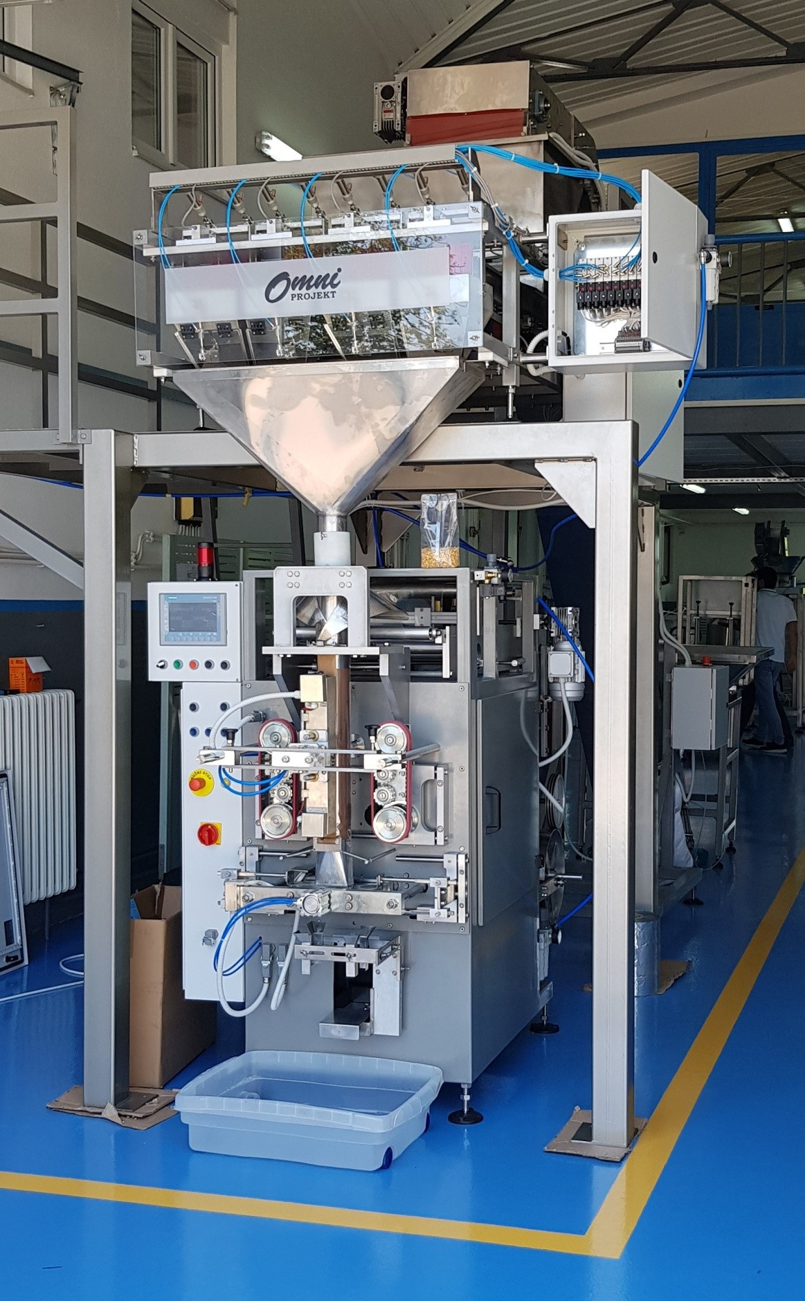

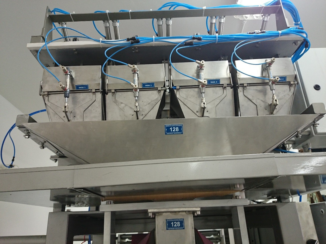

Весовые вертикальные упаковочные автоматы отличаются системами дозирования и программным обеспечением, применяются все типы весовых дозаторов,( ручьевые, мульти головочные)
Жидкостные используются и производятся реже всего, применяется жидкостной дозатор, программа управления жидкостным дозатором, упаковка жидкостей происходит обычно на линейных жидкостных автоматах или автоматах карусельного типа.

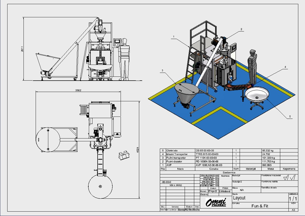

Все оборудование комплектуется системами автозагрузки( элеваторами, шнековыми транспортерами, системами подачи жидкости под давлением и без, это необходимо для формирования стабильно повторяемой дозы, ( уровень продукта в приемном бункере должен быть постоянным)
