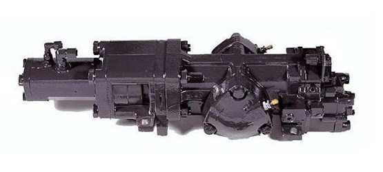

Гидроперфоратор Sandvik HL300Применение: буровая установка SandvikПроизводитель: Турция (аналог)/под заказSandvik HL300 представляет собой гидравлический перфоратор с независимым...
ОсОО «Ак-Шумкар Трейдинг»Гидроперфоратор SANDVIK HL300
Гидравлический перфоратор Sandvik HL300 рассчитан на глубокое промышленное бурение с поверхности и подготовку монтажа крепи твердой породы в подземных условиях, а также используется на легких туннельных буровых установках.
Sandvik HL300 представляет собой гидравлический перфоратор с независимым реверсивным
вращением и низкой высотой профиля, оборудованный отдельной промывочной головкой.
Для смазки как гидравлики, так и хвостовиков можно использовать биоразлагаемые масла для снижения воздействия на окружающую среду.
Технические характеристики
Диаметр отверстий при бурении 32–38 мм (подземн.)
43–64 мм (с поверхности)
Класс мощности 8 кВт
Ударная частота 50 Гц
Рабочее давление
Удары 100–160 бар
Вращение (макс.) 175 бар
Тип вращающего привода Tamrock H38 / H50 /OMSU80
Буровые штанги 25 /32 буровые штанги
Хвостовики внутренняя резьба / наружная резьба
R28 / R32
Масса 92 кг
Состояние: новый/оригинал/аналог/восстановленный
Под заказ поставляем Гидроперфораторы и запасные части к ним,
Atlas Copco/Epiroc, Furukawa, Sandvik/Tamrock, Everdigm, JUNJIN, Montabert, SOOSAN

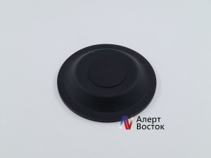

041 148 08 Диафрагма гидроперфоратора SandvikСовместимость: Подходит для моделей - hl1560t - hl300 - hl510 - hl510b - hl1060tpe - hl1060t - rd314 - hl500 - hl1560tpe...
