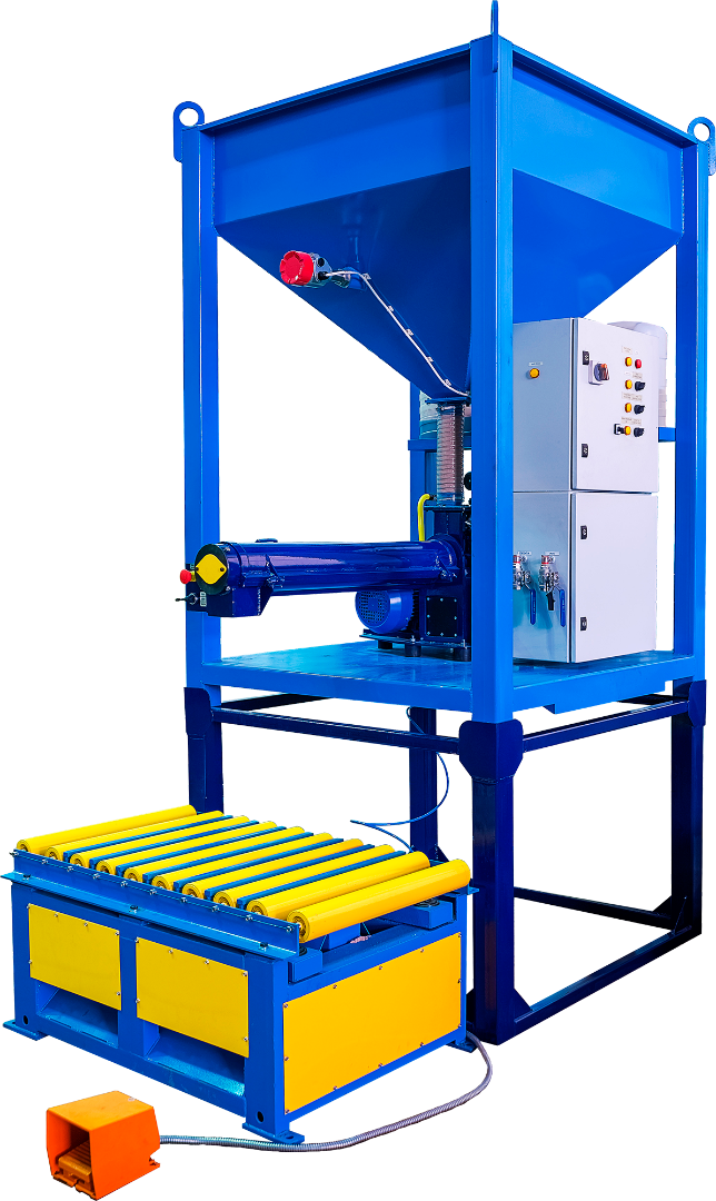

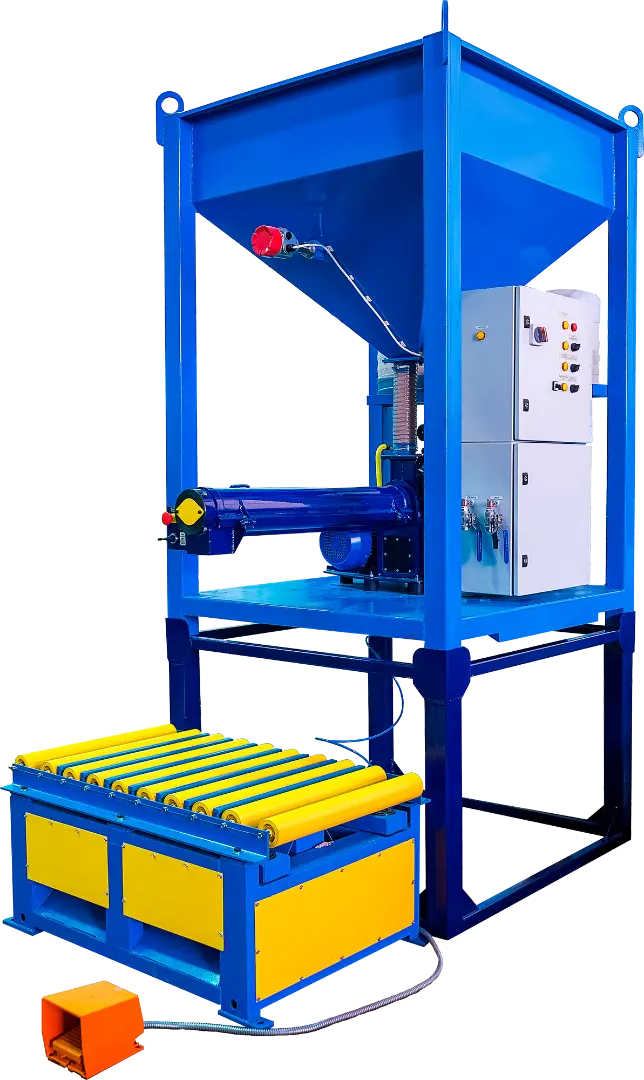

Формовочная комплекс ФК5 предназначен для приготовления холодно-твердеющих песчаных смесей (ХТС), и их подачу в формовочную и стержневую оснастку с последующим уплотнением на вибростоле...
Данный комплекс представляет из себя портативный смеситель непрерывного действия смонтированный на единой раме бункером, шкафом управления, емкостями химикатов и компрессором. Конструкция комплекса предполагает три варианта использования:
Стержневой смеситель
Формовочный смеситель мелкого и среднего литья
Мобильный смеситель для хромитового песка
За счет компактных размеров установка позволяет легко встраиваться в стесненные условия существующих цехов, а также транспортировать его с помощью мостового крана или вилочного погрузчика и осуществлять формовку в подвешенном состоянии.
Благодаря отличным технических характеристикам, простоте обслуживания и демократичной цене, данная модель поможет легко и без лишних затрат начать освоение ХТС технологии, а также станет надежным рабочим инструментом на фjрмовочном участке.
Суммарная потребляемая мощность15.2 кВтПроизводительность зависит от материала (кг/час)100-210 кг/чПолучаемая фракция на выходеШарообразные массы, Чем выше качество сырья тем выше качество шара...
