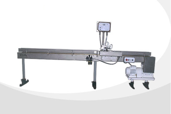

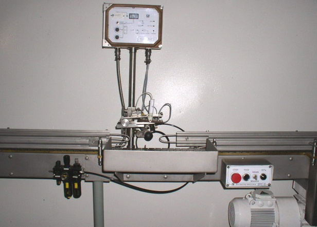

Детектор повреждений СОДК Ж4-ДПС-2 (Детектор вакуума )
Вакуумный детектор утечки для жестяной банка, стеклянная банка, тестер утечки жидкости.
Вакуумный детектор Ж7-ДПС-2
Детектор вакуума предназначен для электронного контроля и эвакуации стеклянных банок и бутылок укупоренных крышами типа "Твист-Офф", в случае недостатка или отсутствия вакуума.
Исполнение машины:
Производительность, сосудов/мин
min 65
max 130
Диаметр контролируемых банок и бутылок
min 70
max 160
Высота контролируемых банок и бутылок
min 80
max 260
Диаметр контролируемых крышек
min 38
max 82
Установленная мощность, кВт
1,2
Сжатый воздух, МПа
0,4
Габаритные размеры, мм
длина
3000
ширина
740
высота
1100
Вакуумный детектор применяется для определения или проверки вакуума и/или отсутствия крышки на банках и бутылках, заполненных пищевыми продуктами и укупоренными крышками диаметром от 32мм: Regular, Medium, Deep Twist-Off, Pry-Twist, Pry-Off, Press-on.
