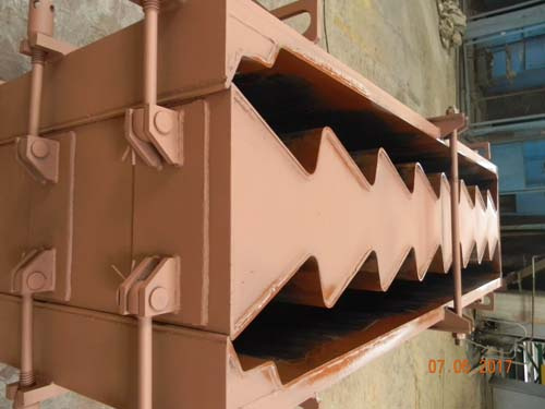

Лестничные марши широко применяются в качестве основного элемента железобетонных лестниц в гражданском и промышленном строительстве. Подобные конструкции в основе своей представляют собой беспрерывный ряд ступеней – отсюда и пошло название "лестничные марши".
НПО Металлообработка предлагает изготовление металлоформ для лестничных маршей (ЛМ), площадок (ЛП), а также лестничных маршей с площадками (ЛМП) и ступеней (ЛС). Реализация всех проектов происходит в соответствии с ГОСТом или по индивидуальным чертежам согласно проекту здания.
Виды лестничных маршей
Лестничные марши условно можно разделить на несколько видов. Так, в зависимости от количества необходимых для формования изделий выделяют вертикальный и горизонтальный способы изготовления лестничных маршей.
Вертикальные металлоформы позволяют формовать сразу два изделия единовременно, горизонтальные – только одно. Формование лестничных маршей с площадками может производиться в вертикальном и горизонтальном положении. Для формования ЛМП в горизонтальном положении используются специальные стенды.
Стандартные лестничные марши могут изготавливаться с площадками и без них.
При заказе лестничных маршей необходимо заранее понимать, нужна ли будет дополнительная оснастка металлоформы делителем, паровой рубашкой или вибраторами. Паровые рубашки позволяют ускорить затвердевание бетонной смеси, если формы не погружаются в паровую камеру. Уменьшать пористость бетона можно как глубинными, так и площадочными вибраторами. Форма лестничных маршей снабжена откидными бортами, которые обеспечивают легкое изъятие изделия после его готовности без повреждений. Подобная комплектация металлоформ лестничных маршей обеспечивает высокое качество получаемой в итоге продукции.
Потребность в металлоформах для ступеней также высока. Этот вариант подойдет в том случае, когда невозможен монтаж цельного лестничного марша, при большом наклоне лестницы или повышенных нагрузках на нее. Для расчета стоимости металлоформы для ступеней необходимо знать количество мест в ней и максимальную ширину ступеней, определить потребность в паровой рубашке и площадочных вибраторах.
НПО Металлообработка производит формы ЛМ, ЛП, ЛМП, ЛС любых размеров и конфигураций в соответствии с пожеланиями заказчика.
